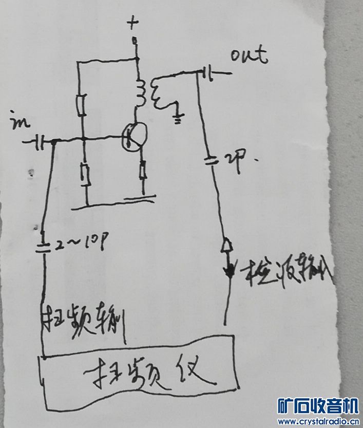

扫频仪可以测安装在电路板的中周吗,怎么接线,谢谢
也就是说,中周在PCB板上怎么调效频率
发表于 2019-3-31 21:50:01 | 显示全部楼层
可以测量,交流耦合。从中频输入端输入扫频信号,在鉴频级前输出至检波探头
 楼主| 发表于 2019-3-31 22:31:00 | 显示全部楼层
可以给个电路接线示意图吗,谢谢
发表于 2019-4-1 10:09:57 | 显示全部楼层
发表于 2019-4-1 10:56:41 来自手机 | 显示全部楼层
发表于 2019-4-1 10:57:00 来自手机 | 显示全部楼层
发表于 2019-4-1 12:46:49 | 显示全部楼层
发表于 2019-4-1 12:51:21 | 显示全部楼层
ynling1 发表于 2019-4-1 10:57
支持下啦。。。
讲中波的;  先把中波双连本振连短路,把频率讯号线靠近磁捧,或在磁捧上绕一圏,然后在检波二极管前端/
与三中周次级热端连接点取出被测讯号,就可对整个中放级进行帶宽测量
