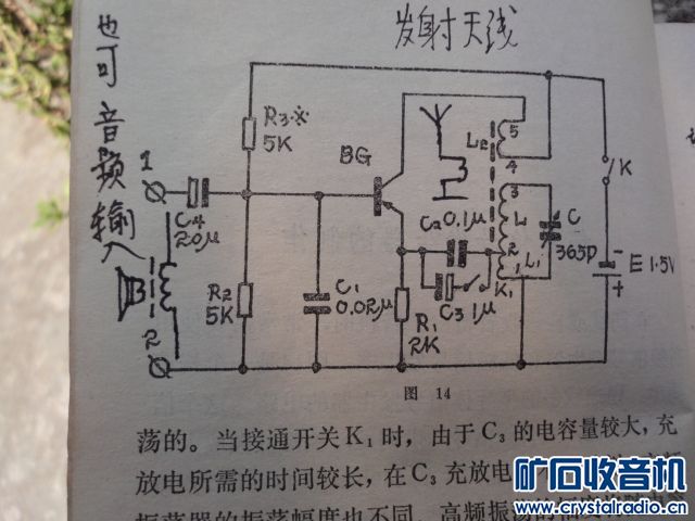

发表于 2019-3-31 17:11:03 | 显示全部楼层
几个技朮区都有过发报机,信号发生器之类,但除了2003版那个有详细介绍用什么天线,怎么制作铜管,
离矿机多远,这么具体DIY介紹,转旧书刊的电路不是错漏百出,就是不介绍天线,而或不介绍振荡线圈圈数.
希望有DIY能力年青有冲勁的网友能出个实物,制造出来.并介绍一下制作过程经验,贴就完美了
我试估算一下振荡线圈数据;1-3基本上是80圈,待成机后要调TTF2磁芯看能否复盖535--1605KHZ,若复盖不
当,就要增/减线圈,    1-2  ;  11圈 .  4--5  ;  17圈. 而天线线圈取5圈 如不用中周骨架,用磁捧作振荡线圈也可,
圈数不变.
  输入音频要用CD机音频讯号,电源电压要4.5V--9V.用话筒不好之处除了要加升压变压器外,还要一天大声吼叫,
邻居以为你疯了,叫救护车来捉疯子

 楼主| 发表于 2019-4-1 06:34:14 | 显示全部楼层
1.5伏
电流0.4—0.6ma
1米距里。
