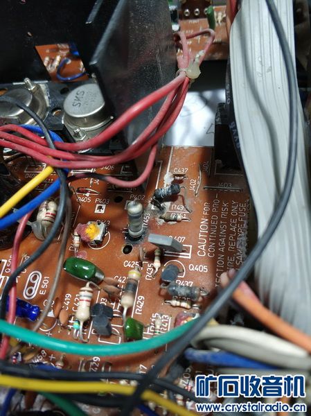

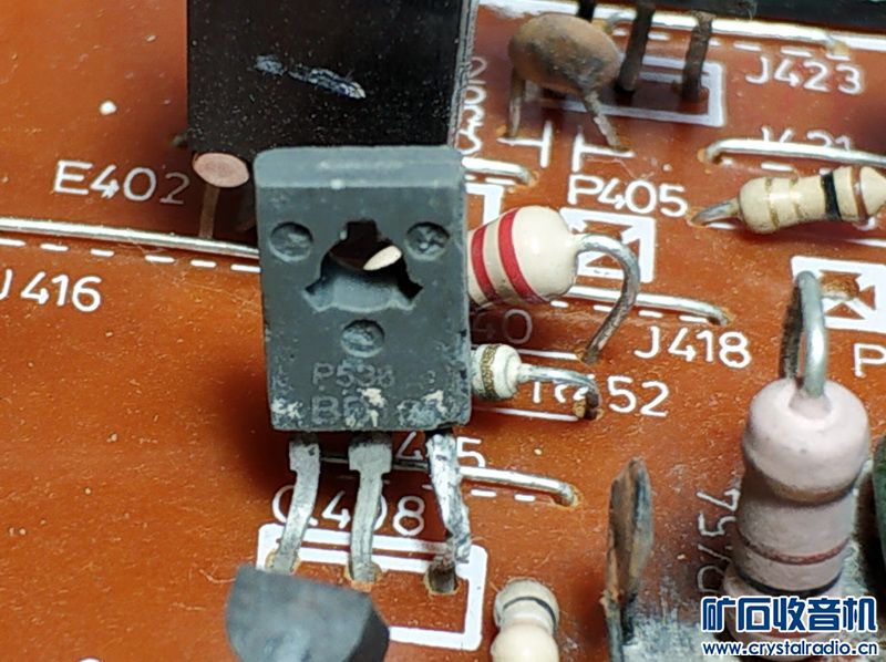

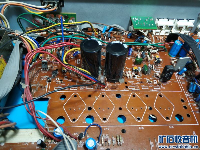

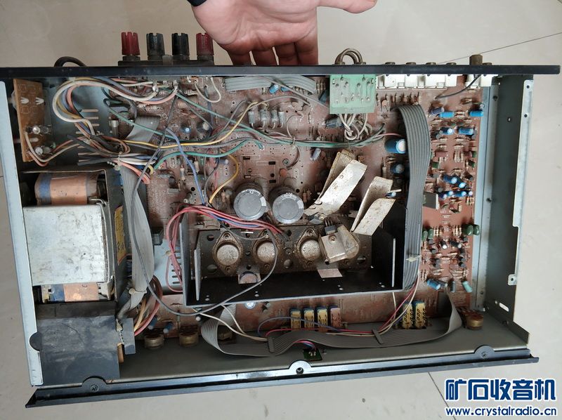

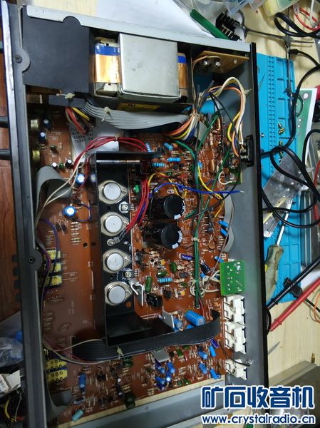

一日发烧友聚会听音乐侃大山,朋友说有台功放对他有纪念意义。坏了很久了,希望能修好。就答应下来。

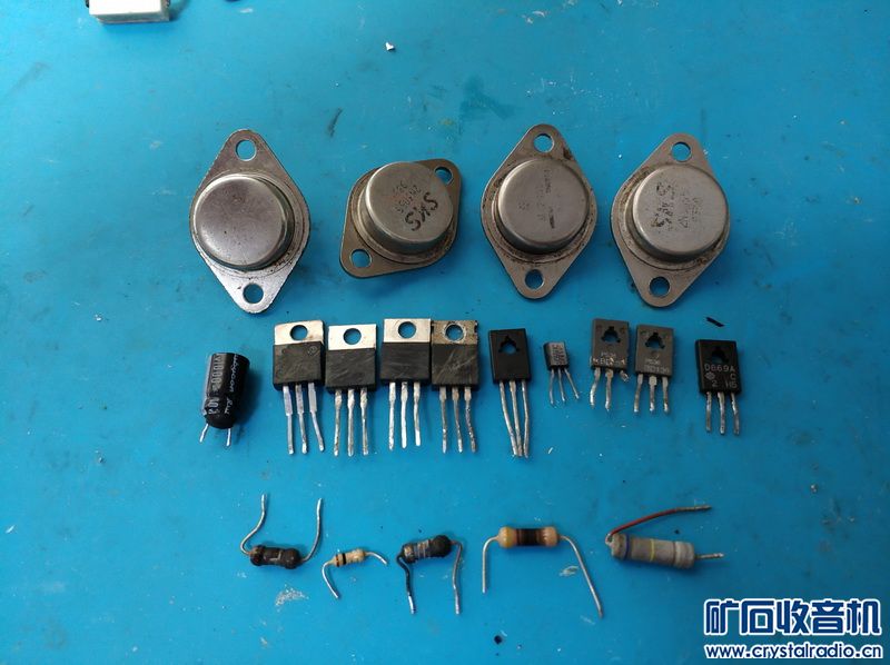

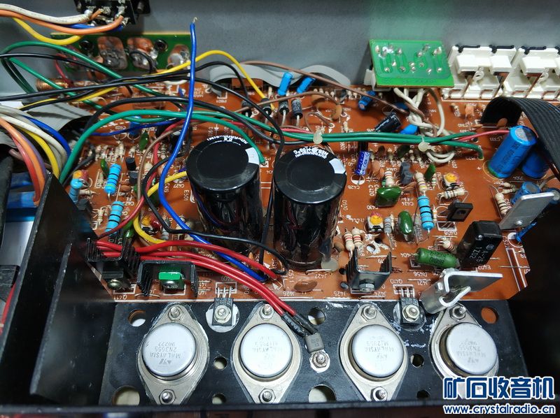

机器拿到手就.....这成色太。君子一言驷马难追。先打扫卫生,可以看清楚观察地形地貌,大名鼎鼎的NAD 3020i当年发烧入门经典机型。机器的底子不错,就是被前面的“高手”修坏了。变压器是好的,万幸。仔细观察分析不是一次搞坏的,因该是至少两次的结果。4个功率管拆下一个坏的,其余三个的β值是13,76,135百花齐放,没有经过任何配对挑选。推动管四只型号都被刮去型号未知,参数各具特色。原理图上两只中功率139只有一个在岗位上,另一个也被代换了。小功率管坏了一个550C,烧焦的电阻3个,阻值错误的一个,还有一个漂亮的1欧姆电阻开路了。一个10V1000uf电解爆浆。一根蓝色导线随风摇摆不知要接在何处?
备料全部按原厂型号恢复。3055,2955,669,649,139。仔细配对认真挑选。装机,印刷电路板修补,涂抹导热硅脂。通电试机,中点电压0.08V和0.05V,ok接音箱,音乐声如约而至。开机1小时温度不高,机器的推动力很好,音乐味十足,经典的NAD3020i又回来了。

就这机器,电路板纸浆板的?也是不咋地。

发表于 2019-3-31 07:57:56 | 显示全部楼层

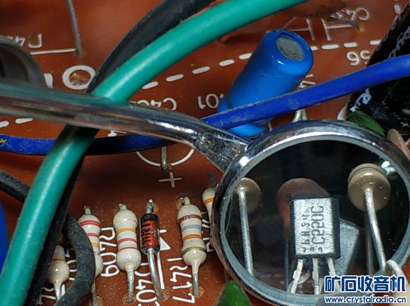

第4图管子C550C字怎么是反的?
SKS的管子不怎么样,见《硅铝丝怎么焊?》
http://www.crystalradio.cn/forum ... p;extra=&page=1
 楼主| 发表于 2019-3-31 10:54:26 | 显示全部楼层
往事已去 发表于 2019-3-31 07:57
第4图管子C550C字怎么是反的?
http://www.crystalradio.cn/fo ...
镜子中的字是反的,SKS是拆下的坏管,应该是上家换的,全部换ST的管子了

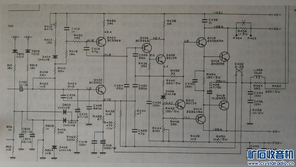

 楼主| 发表于 2019-4-1 12:25:21 | 显示全部楼层
班哥狗肉店 发表于 2019-3-31 11:48
求此机功放板电路图!
这是朋友给的电路图
