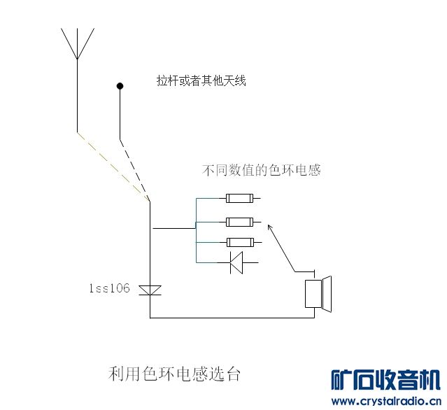

  这两天试验了利用不同数值的色环电感来实现选台,效果还不错:
实验结果:  中波用2.5mh电感,可以收到本地一个强台
               短波用10uh,5uh等小电感可以收到3、4个台
             调频没有找到合适的电感,所以只能收到大合唱;
由于电感值固定,所以调台效果肯定不如电容,尤其强台来袭时,只能收到一个台,但优点如下:
1.电路简单,易于实现,
2.成本及其低廉,1元钱能买到10个电感;
3. 最重要的,可以把矿石机做的很小很小,一个瓶盖大小就能做成多波段的矿石收音机;
电路图:
实验现场:
谢谢围观。

没有多档开关也不方便呀!

 楼主| 发表于 2019-3-31 09:22:39 | 显示全部楼层
13974605683 发表于 2019-3-31 08:50
没有多档开关也不方便呀!
连夜赶制的一个波段收音机,,超小,接上单只ssh耳机就能响,遗憾的是,昨天一个韩语台太强,遮盖了所有的档位,接着是无所不在的中国之声。。。。
 楼主| 发表于 2019-3-31 09:32:31 | 显示全部楼层
hanzhg 发表于 2019-3-31 00:04
电路不合理,应该是用固定电容器和不同的电感配合来谐振,类似调感的机器。
谢谢指导!   还有很多能改进的地方
