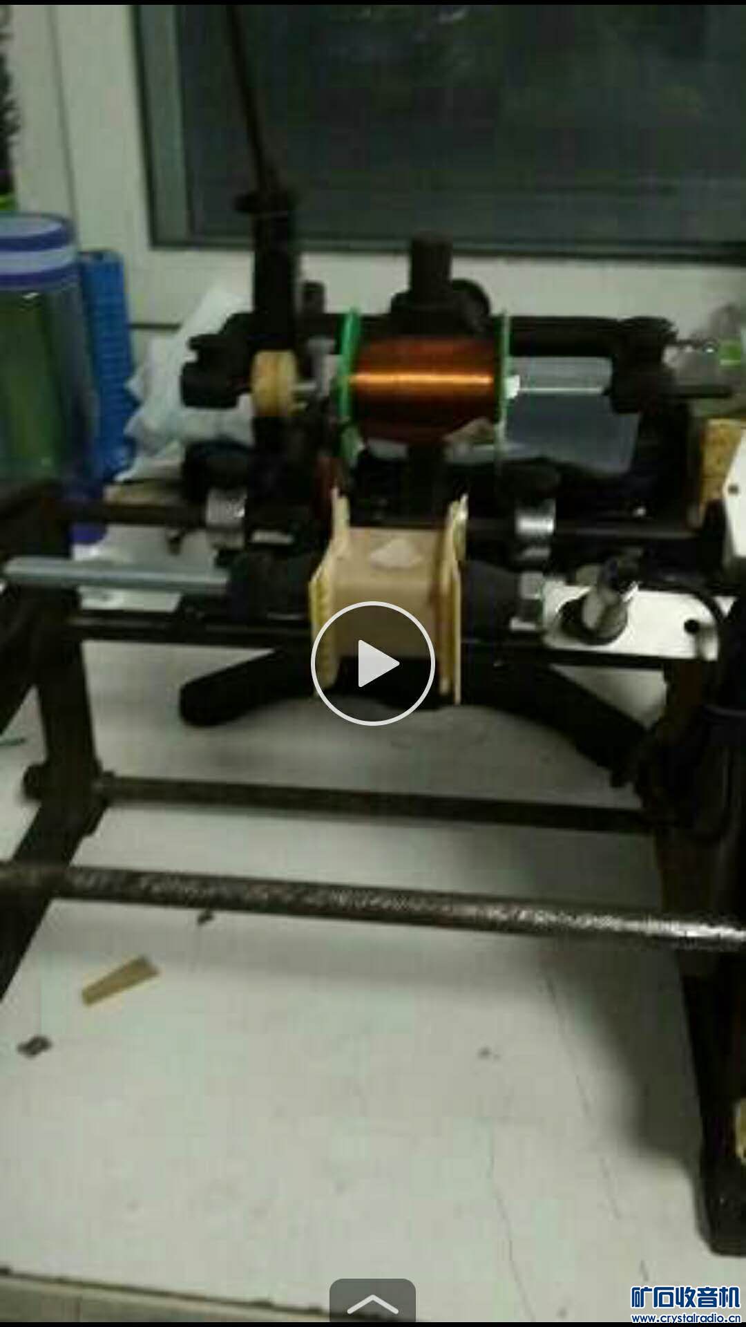

在垃圾站捡到一个绕变压器的神奇。有点古老。就绕了2个输出变压器。怎么感觉大个的输出牛的声音大于小个的变压器呢?灵敏度也比小个的大。 ad37a9f2cdd02fa78cf80cee0a09a92.jpg baf9356c288757056f8b684acc58176.jpg 4756c149fc6b84261f7dd0a2801f76b.jpg     是不是同样的铁芯同样的匝数。线粗的绕出来比线细的绕出来效果好呢?我做的这2个输出变压器。初级都是0.15的线绕了4000圈。次级用的0.44的线100圈。但是结果大的变压器输出灵敏度要远远大于小的变压器

这个可能与电感的Q值成反比有关系
发表于 2019-3-30 12:15:13 | 显示全部楼层
同样的圈数,电感量和直流电阻不同,用线不同

 楼主| 发表于 2019-3-30 13:12:12 | 显示全部楼层
hanzhg 发表于 2019-3-30 12:39
铁芯大小不同导致:截面不同,磁通密度不同,电感量不同,阻抗不同。
感谢指导啊。以后还是用大的变压器做输出变压器。用粗点的线。

发表于 2019-3-30 16:44:54 | 显示全部楼层
变压器大的和小的尺寸各是多少?
发表于 2019-3-30 16:52:27 | 显示全部楼层
其实变压器还有一个很重要的指标,就是效率因素,大的变压器效率要高一些。
