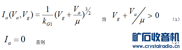

Reynolds [Rey93]的论文是一个重要的里程碑。 后来Reynolds的工作得到了Marshall [WML95]的补充,其中包括二极管,三极管和五极管的模型,所有这些模型都基于二极管阳极电流Ia的基本Langmuir-Childs定律:
这代表了著名的3/2指数定律,它是在球对称空间电荷假设下得出的。这导致三极管描述如下:
虽然对于不同的管型,这给出了一个合理的结果,并导致良好的直流工作点,但动态行为并没有很好地被捕获,特别是对于低阳极电压Va。这些差异主要是由两个影响造成的:

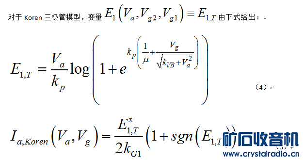

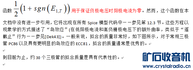

似乎在[Exc95]中没有基础物理原理作为模型的基础;然而,由于模型包含大量的变量,这些模型显然比Marshall或Reynolds的模型更适合观测到的电流。第一个管模型是一个二极管模型,它包含一个接触电势和一个指数x,由于(非均匀的)空间电荷效应而偏离3/2定律([Per98]):
特别是变指数被证明是非常有用的,因为许多二极管的结构会产生非均匀的辐射。Koren成功地将这种方法扩展到其他管材类型,下一节将对此进行详细说明。

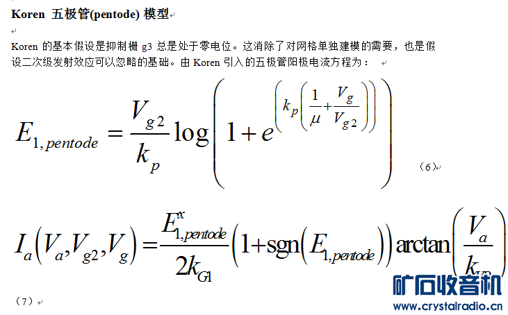

3 Korens 模型
Norman Koren [Kor96, Kor01]提出了一个三极管和一个五极管模型,这两个模型都基于变量指数x和其他一些新的元素。在以下部分中,引入了中间变量E1。虽然变量E1(Va;Vg2;Vg1)对Va有明显的依赖关系, vg2 和 Vg2, 这种显式依赖将不会被引用, 以避免繁琐的表示。第4节将介绍的新模型将建立在Koren模型的基础上,接下来的部分将简要回顾他的工作。
3.1 Koren三极管模型
发表于 2019-3-30 11:07:45 | 显示全部楼层
