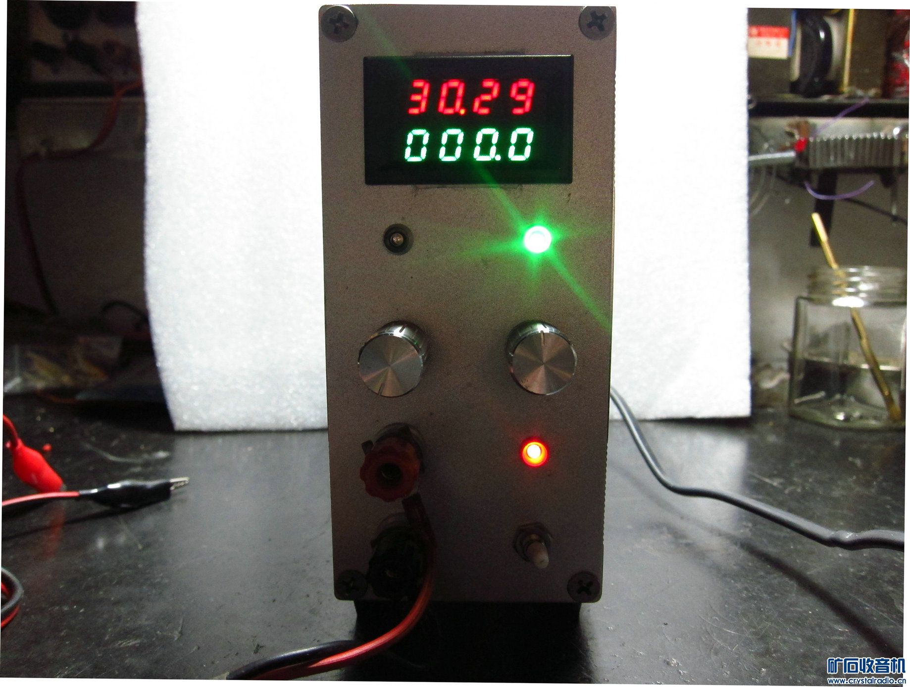

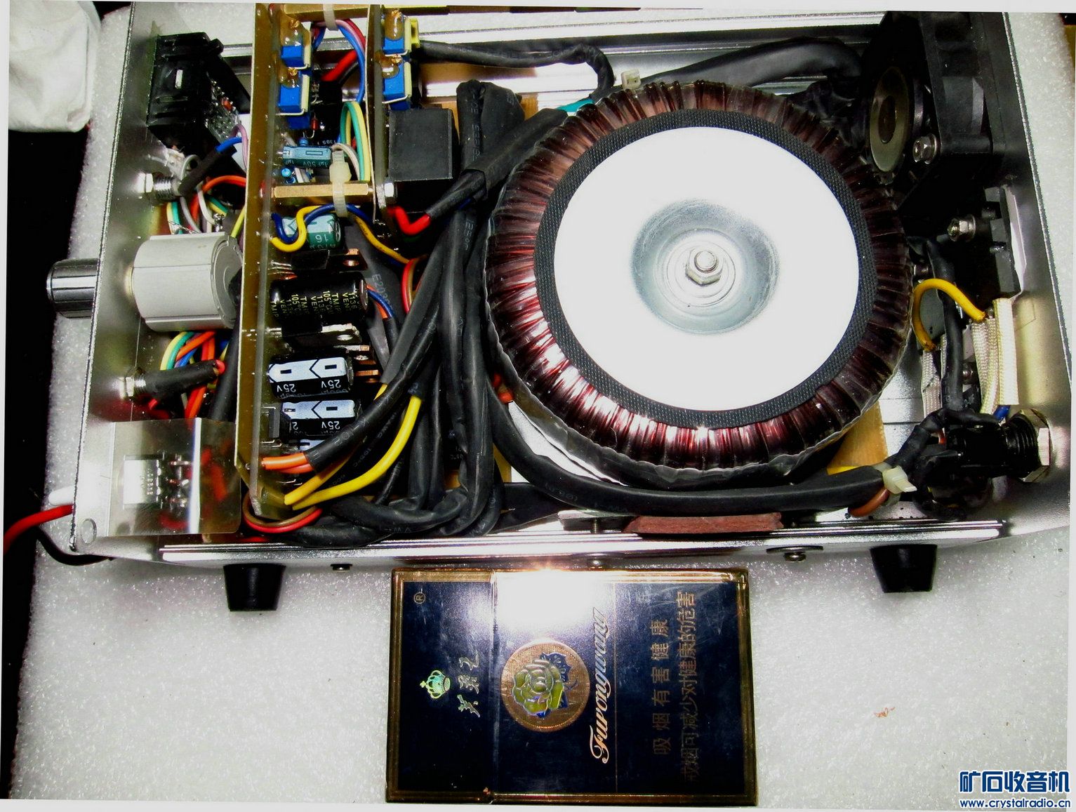

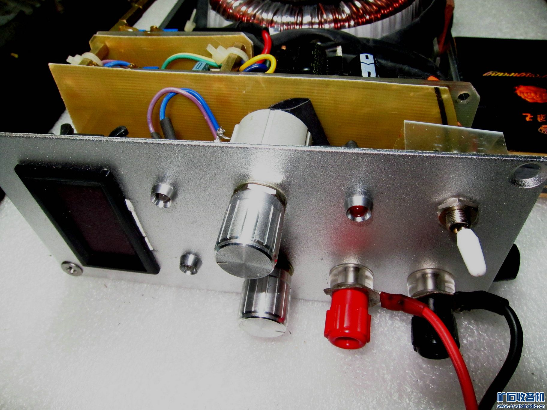

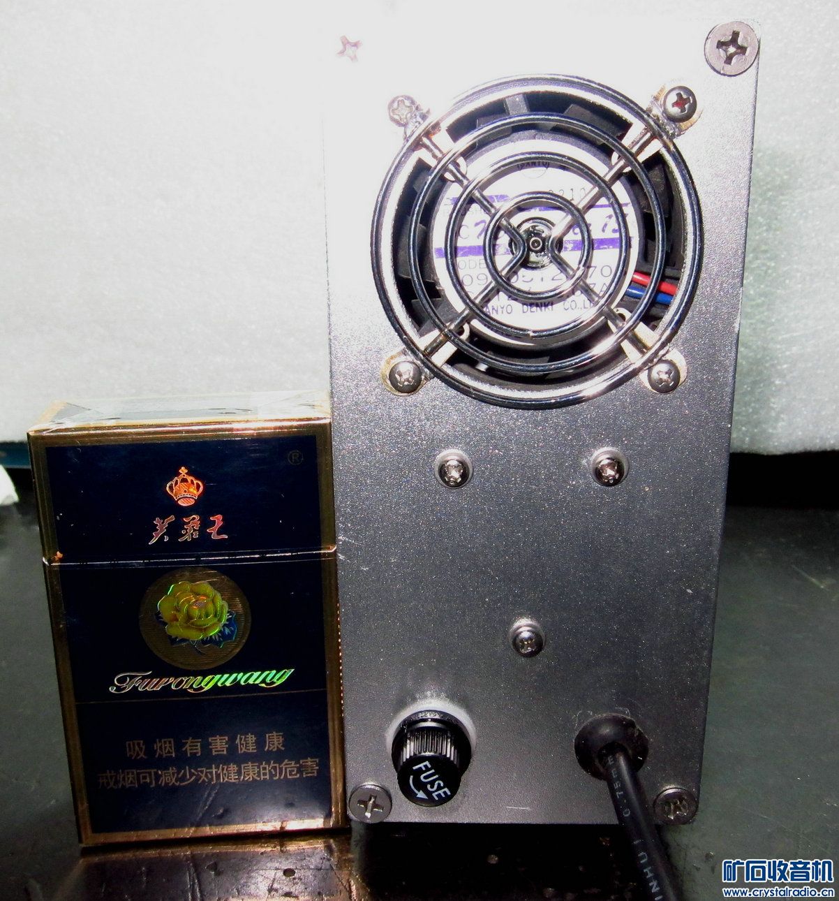

经过这段时间的购料焊接,30V3A电源终于完成了。
发表于 2019-3-29 23:08:50 | 显示全部楼层 |阅读模式
图纸及相关资料我前边的帖子都发过了,今天在发一下电源图片及修改过的图纸。成本不便宜算下来大概270元左右。只要没焊错调试非常简单。

 楼主| 发表于 2019-3-29 23:24:02 | 显示全部楼层
原理图及板图的R19电阻是330欧姆,我记着改过了,可能改过没保存。
发表于 2019-3-30 08:32:48 | 显示全部楼层
 楼主| 发表于 2019-3-30 11:56:07 | 显示全部楼层

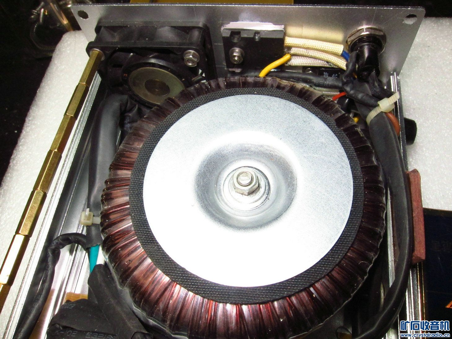

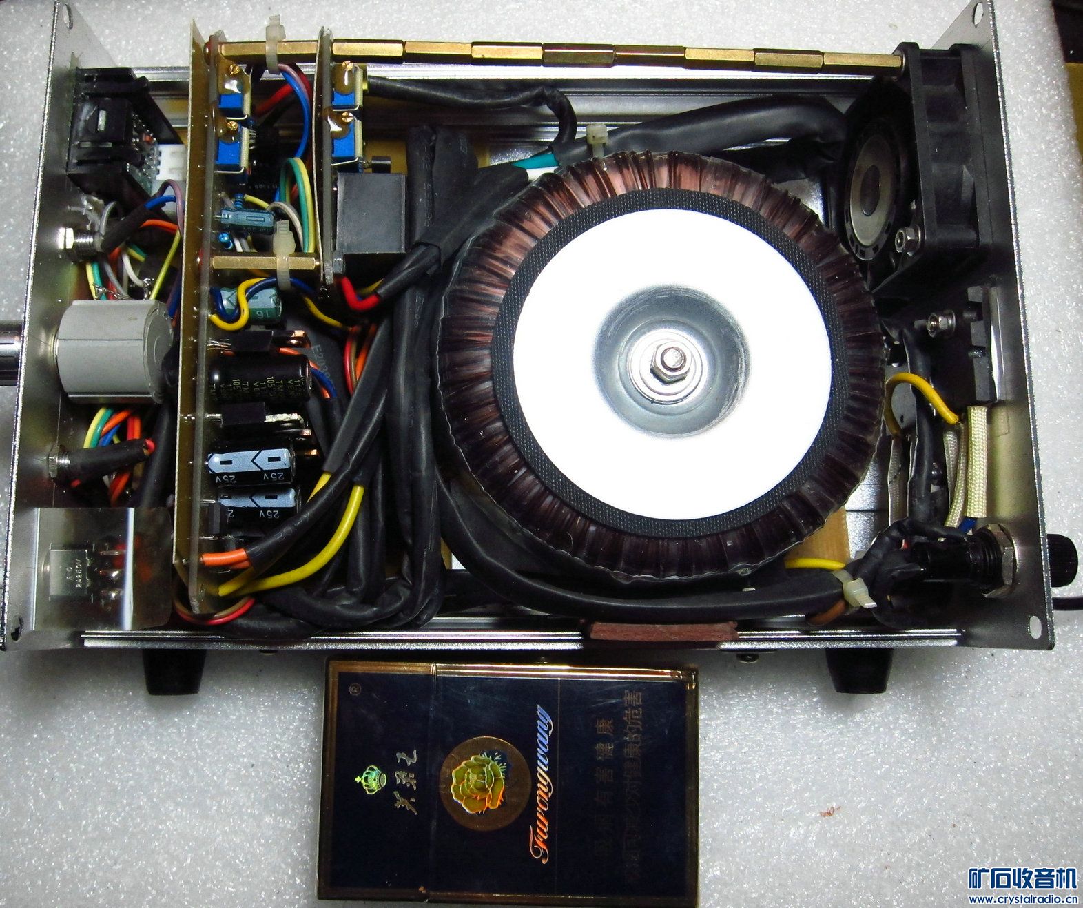

闻太师 发表于 2019-3-30 08:32
绝缘粒子反着安,不怕有金属物碰到螺丝和外壳引起短路啊。
功率管与后面板用云母片绝缘了,螺丝加平垫只是固定功率管,螺丝与功率管完全绝缘的。
 楼主| 发表于 2019-3-30 12:05:21 | 显示全部楼层

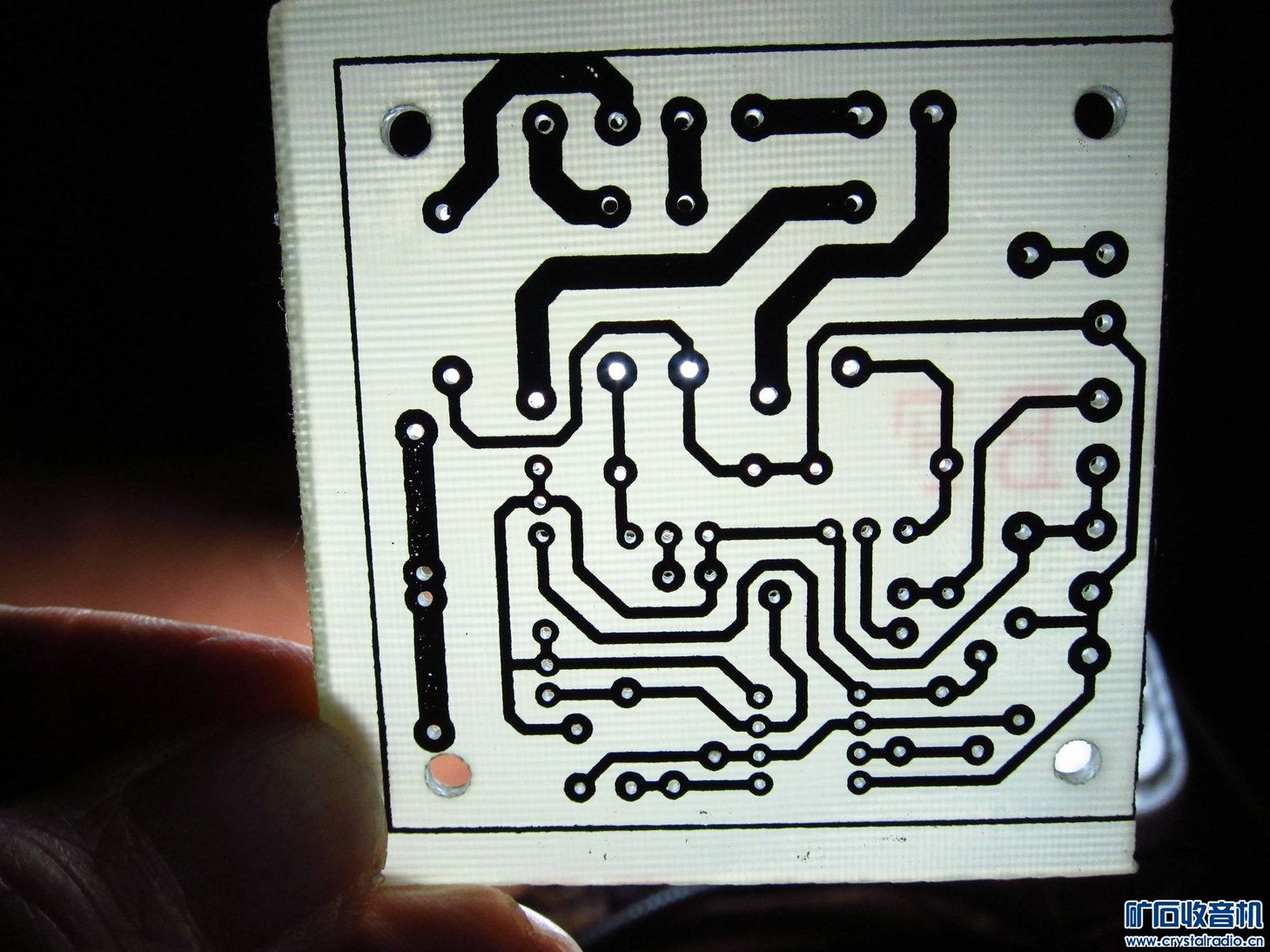

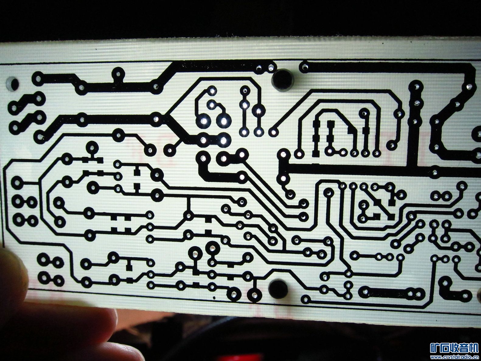

内部连线预留太长,显得线多不好看,懒得重新再焊一遍连线,自己用就这样吧。
30V3A切换板-3D.PCB
100.51 KB, 下载次数: 159
30V3A切换板-3D.Sch
16.61 KB, 下载次数: 151

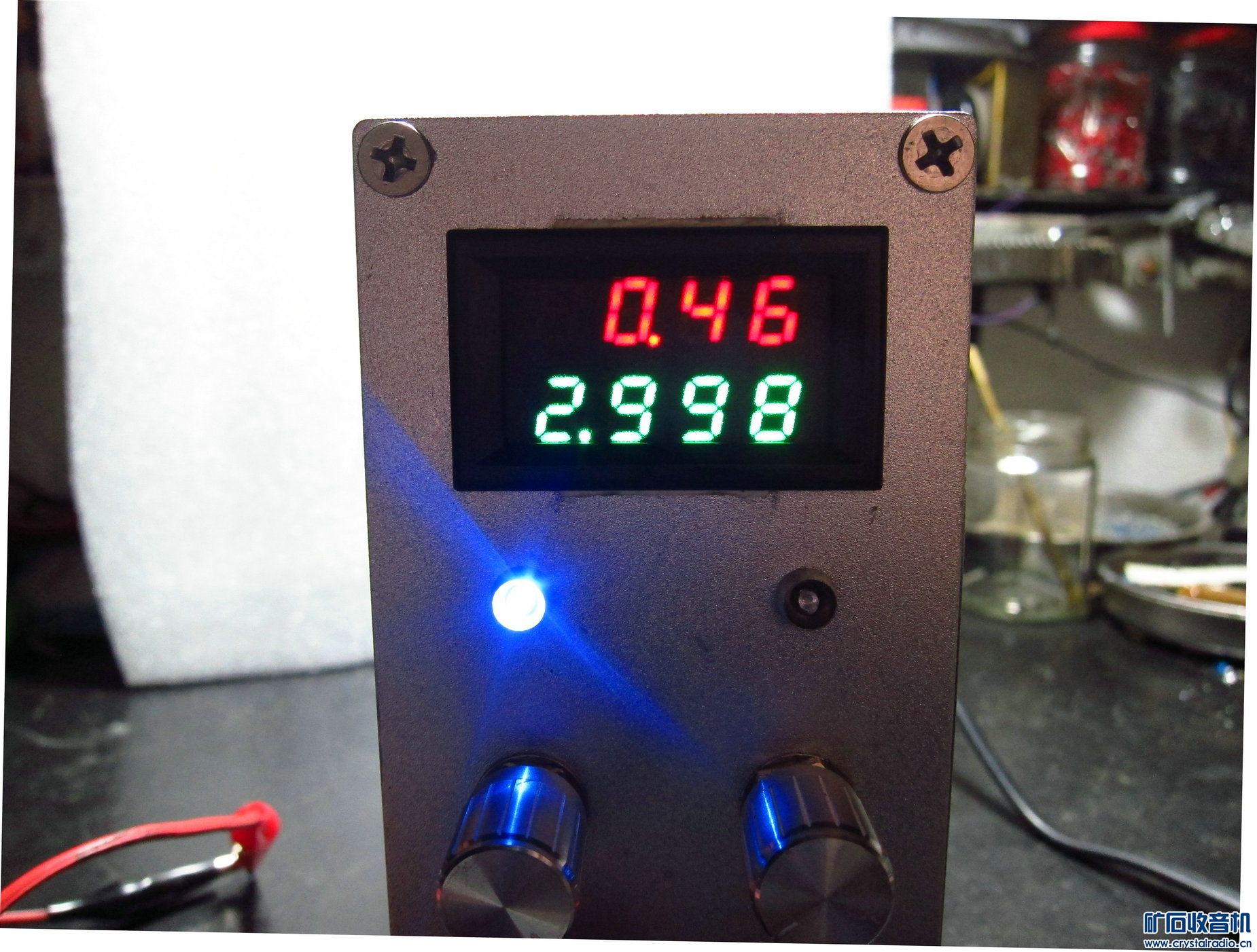

发表于 2019-3-30 12:46:16 | 显示全部楼层
楼主做得不错,要是能提高调节分辨率和输出精度就好了,不过成本要进一步上升

 楼主| 发表于 2019-3-30 14:04:40 | 显示全部楼层
cwhenao 发表于 2019-3-30 13:03
我感兴趣的是你的PCB是自己做的还是外加工的,一张PCB不好加工吧。
我也是在本坛学习的热转印方法制作的PCB,不做高密度的PCB布线够用了。自己做小电源纯属业余爱好,尽量少投入。
