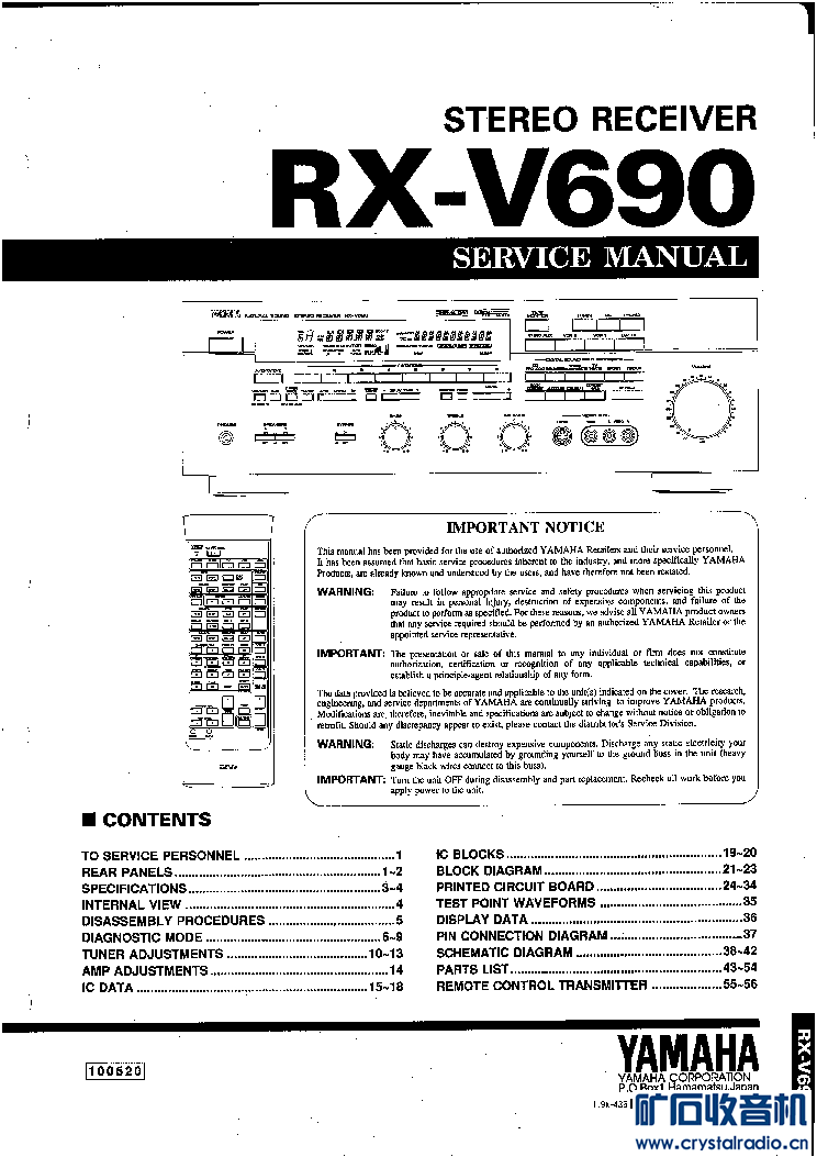

发表于 2019-4-6 18:11:18 | 显示全部楼层
谁有雅马哈v690电路图,和说明书发一下,谢谢
发表于 2019-4-6 23:20:46 | 显示全部楼层
是这个手册吗?共49页,有电路图
发表于 2019-4-7 17:16:18 | 显示全部楼层
是的,谢谢您,给我发一份呗
