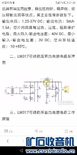

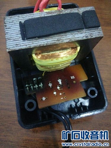

找了一个废旧的电源,利用里面的变压器想搭一个317的可调稳压电源,按照网上的电路连接。输出电压不稳,数值很大,电位器两端的电阻也特别大,不知为什么,关键在电位器两端的电阻止。这个是317输出电压的关键,就是稳定不下来

最好用多圈电位器,线绕电位器也可,不可用碳膜电位器。

补充说一下,我把40001换成了5819,10Uf的电容换成了0.1uf的电容
发表于 2019-3-31 01:40:41 | 显示全部楼层
先搭最简单的电路试试
发表于 2019-3-31 20:16:21 来自手机 | 显示全部楼层
所有零件上板前都要测量一下看是否合规。
