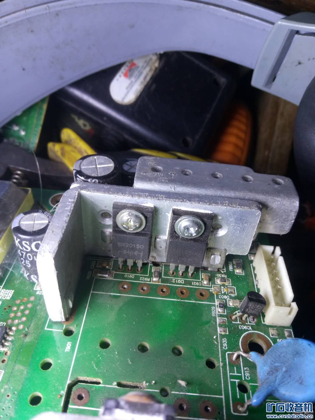

说你是菜鸟你还不服,想找回面子是吧?最基础的原件知识都不懂,就想论坛上装大神,不只丢自己人还害别人。直接发个图打你脸。这图上的就是随便一个显示器的板拿来拍的,就是你最看不上的中功率三极管样子的SR20150。话说如果我是你,别人质疑我了我一定会先脑补相关知识求证再回击,但是你就是坐在自己的井里以为自己NB。

请问大神,这个显示器所需要的最大电流是多少,两个整流管的工作电流是多大?它是不是工作在它的最大电流下?

       我不是大神、但是你绝对是菜鸟。懂不懂就一句话的事情。“”我是看次级整流管的多少,有的是一个,有的是两个并联的,一个的号称5A,我看不过2A罢了”但凡有点经验的都是知道这种TO-220封装的整流,低压的基本都是大电流的。电子原件中一个原件看的是性能参数不是数量,什么鬼”一个的号称5A”,一个整流原件能稳定上几十A的大把有!一个电源的整体稳定性不单单是输出整流能决定的。而且一个电源你主要看次级整流这种话你也说得出口。你竟然问我了,也也姑且回答你一下,一般设计中,对余量的要求是1.5-2倍,最低不少于1.2倍,特殊的地方还有特殊要求。而到了原件采购环节由于价格因素往往还有变动。TO-220封装的次级整流这个原件往往是这类电源中故障率最低的原件之一。
