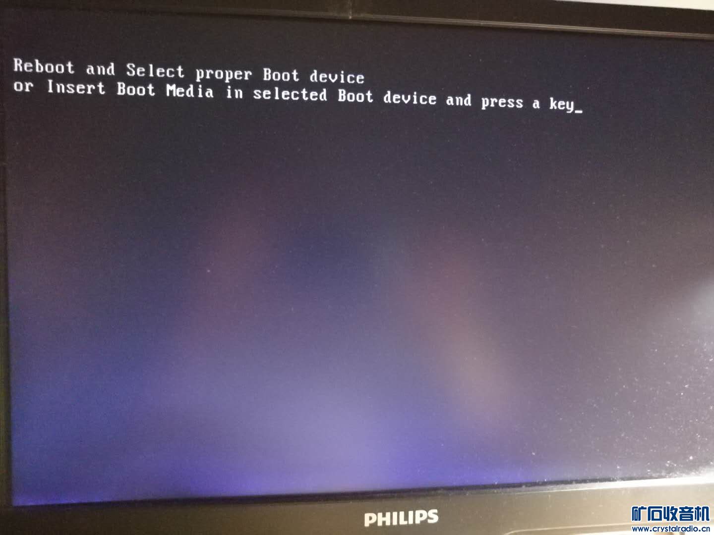

把硬盘重换了数据线,换了一个IDE接口,换了一个电源接口。重装系统,开机换还是蓝屏。
再次重装系统,出现新的提示
进BIOS主板找不到硬盘
 楼主| 发表于 2019-3-30 20:17:35 | 显示全部楼层

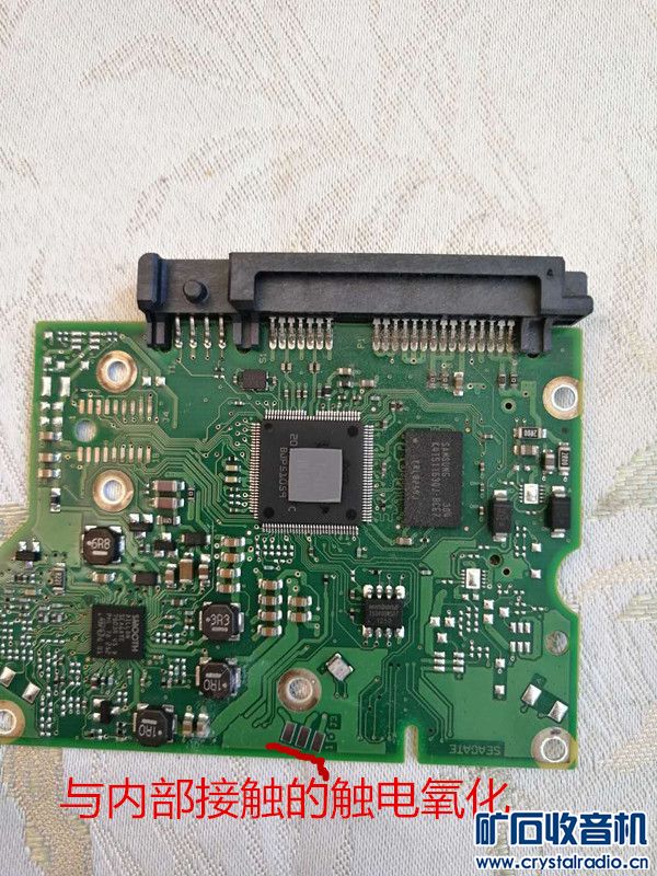

取下硬盘
拆下硬盘电路板,发现与硬盘内接触的触点有氧化,用酒精擦除干净。
重新装机,重装系统,还是不行
看来是硬盘坏了
发表于 2019-3-30 21:47:23 | 显示全部楼层
氧化点用橡皮擦狠狠的擦,装回去,内存条也要橡皮擦擦擦。
     之后扫描硬盘看看吧。
