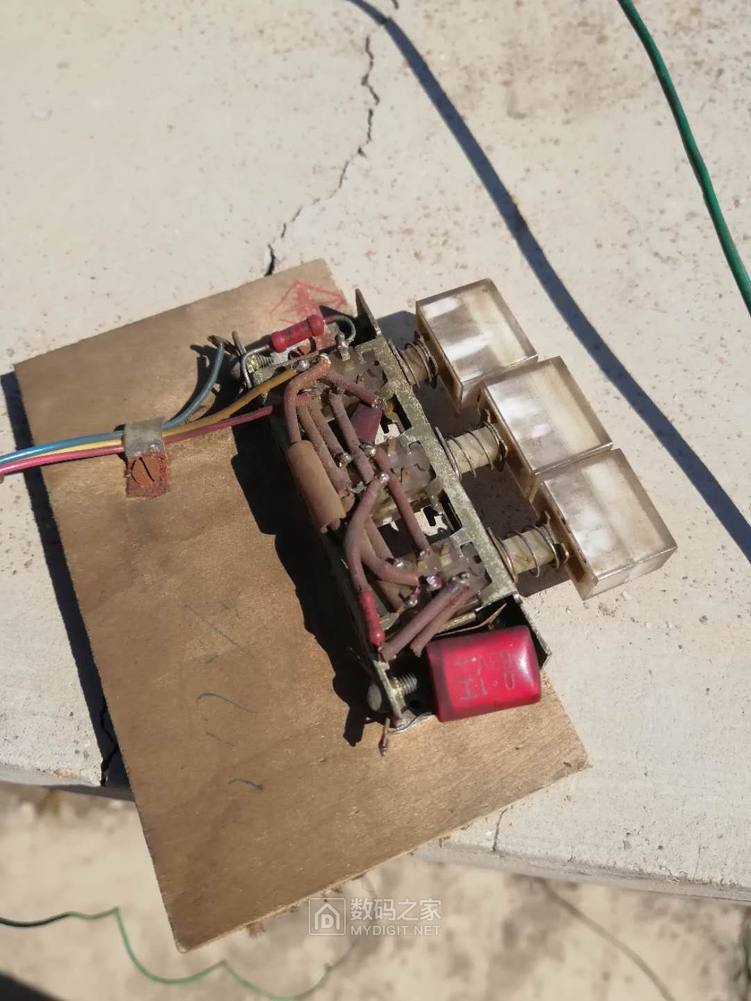

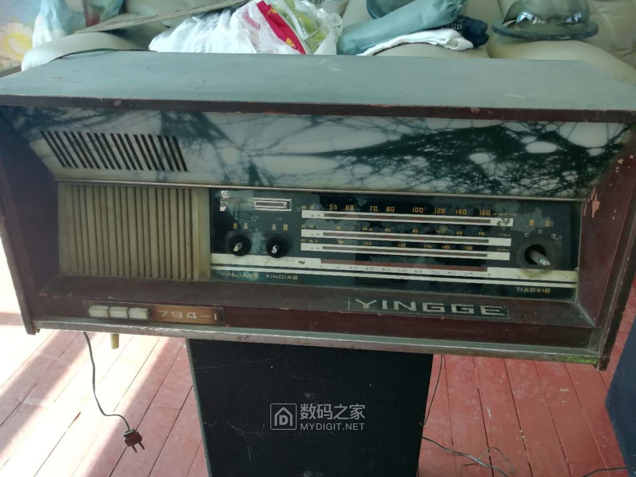

前几天入手一台电子管,看外壳还勉强,里外东西齐全,居然还有猫眼。中波、短波1短 波2   。 有按键音调。
型号:794-1     莺歌牌    丹东无线电7厂    1980年生产。

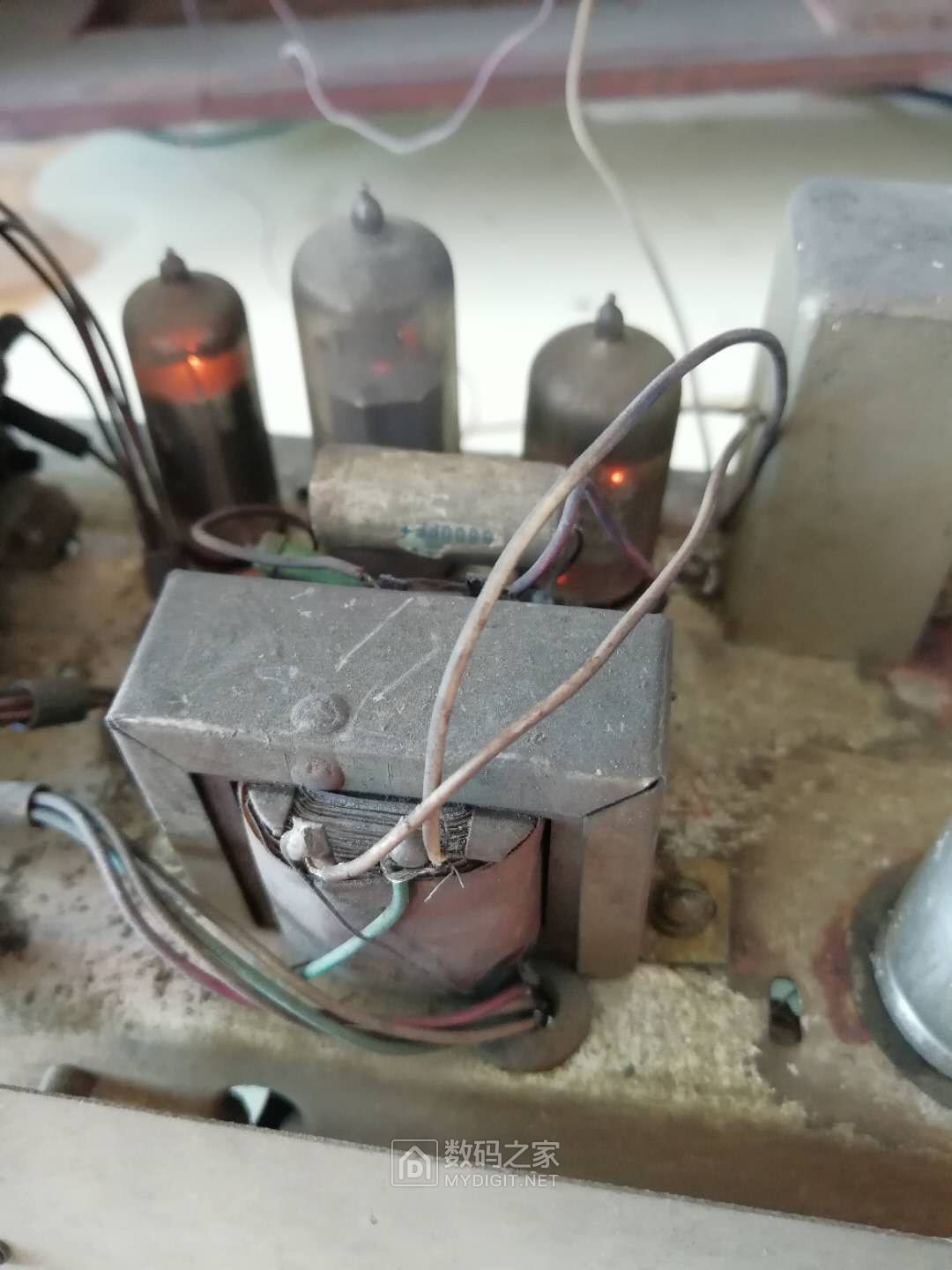

拆开一探究竟,该机器内部阻容件没有高温痕迹。但是管子有金属蒸发痕迹。
测电源不通,查,原来是电源线嗑折了,接上后,导通了。测各部分绝缘情况挺好,于是接电烧机。
电源串联一个20瓦变压器,通电变压器声音正常,收音机指示灯丝微发红。喇叭没有声音。
正式通电,指示灯亮,喇叭出交流声,但不受控制。
开关机几次后,摸几个灯,大个的(6P1)烫手厉害。
几个管都有温度,但是高放部分第二个管灯丝看不见亮。

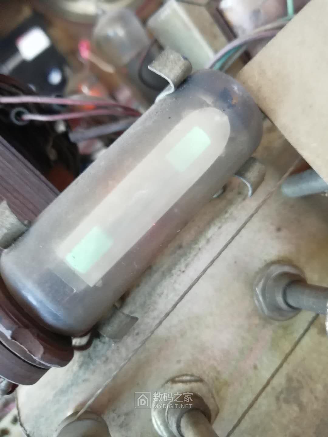

猫眼亮,温度正常。
转换波段,机器没有反应。
上图。
另外,是不是电路图画错啦????请大家给指点,谢谢大家啦!

回复,谢谢,换了全套电子管,外接高压滤波电容,三个波段 收音正常啦!
谢谢回复!
