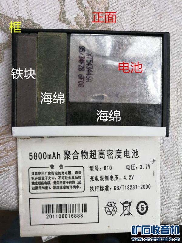

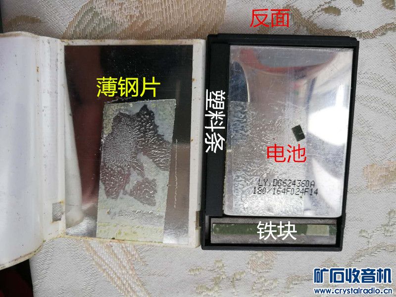

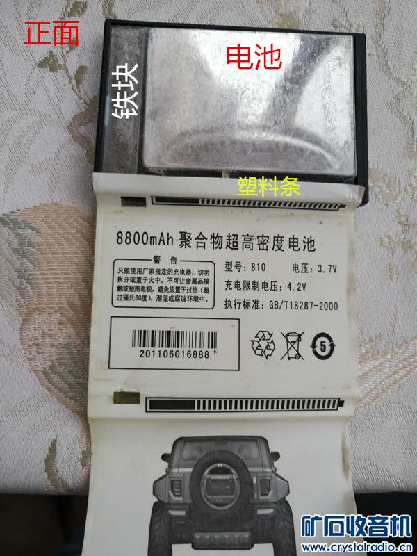

老年手机原装电池

那要看电池容量是否足额.

我的电池容量比你的大多了。。

这个绝对是造假。
其实很多造假都是被迫的,又要便宜又要好的消费观念造就了行业的造假行为。

是造假,只要不劣就行~~!

这叫心灵安慰,物超所值

造假那是一定的!老年人好骗!

印刷失误,多印了一个0

现在的手机大厂费了老鼻子劲挤空间,电池容量也就塞到4AH左右。您这容量5.8AH,还嫌地方太大往壳里垫东西,基本上就是假的了。

现在,造假了,又能怎么样?无良商人,牛!
