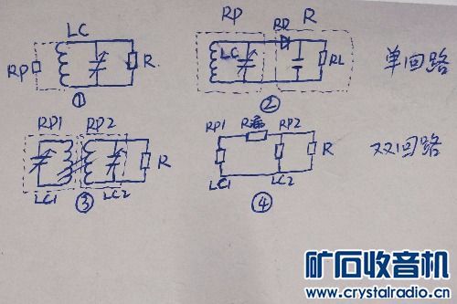

双回路矿机等效模型
发表于 2019-3-27 17:32:12 来自手机 | 显示全部楼层 |阅读模式
①尽量使R小于RP以获得较大能量
②使检波负载等效于R的值尽可能高,以提高电压而有利于检波效率
③④R漏值大于LC非谐振阻抗值有利于选择性,小于有载阻抗值有利于耦合效率。
匹配的二种方向性属茅盾性,只能折中或偏于一个方向
