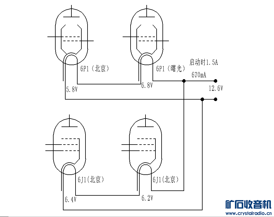

我找到几片12V1A的开关电源,调整TL431的分压电阻,使输出电压达到12.6伏。开始我随手抓过来4只电子管。2只6P1,2只6J1。没关管子是那个厂家的。接好电路后,发现曙光的6P1灯丝特别亮。而北京产的稍微发红。2只北京的6J1灯丝亮度差不多。我用表测量,北京的6P1灯丝电压只有5.8V。而曙光的达到了6.8V。难怪亮度差别这么大。我又测了测两只6J1.即便是同厂子出的,一个是6.2V另外一个是6.4V。这种情况,还在能接受的范围内。看来不同厂家,批次的管子灯丝不能串联使用了。我最后把6P1换成相同厂家的,电压偏差依旧有些大。实在是不好捣鼓了。图纸发上来,让大家看看电路是否有问题?谢谢!!

串丝使用简单,一般电子管灯丝总会有点差别,但可以用电池式收音机的办法,增设分流电路,计算一下灯丝电阻小的和大的差多少,给大的并联分流电阻。

给灯丝加限流电阻试试?

我也想过用12V电压,串联灯丝使用。阻性负载负载的东西没什么玄学,只是各厂电子管灯丝直流电阻不一定相同,同厂生产的也未必一样,干过外资企业就知道,相对来说他们对每道工序品管要求严格一些。串联不一定均分12.6V电压,看来这样使用灯丝电阻也要配对才行。

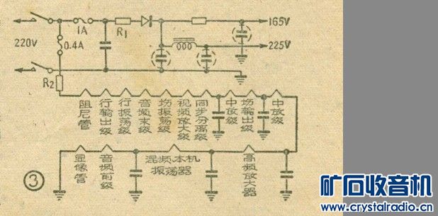

电子管不分串联管;并联管。任何供电方法都是适用的。下面的有电容降压,与之相连的是电抗器(电感)不是变压器,其电子管是采用串联的。

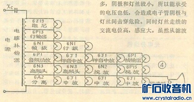

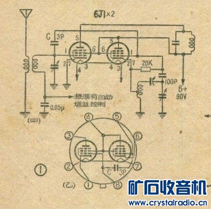

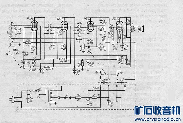

当然串联没有并联好。能并联的就不串联因为它们互相牵制,但不是不可以应用,不存在专用于串联的电子管。如激光老师受到一定的局限时,用串联也未尝不可,如能够筛选尽可能提高样本集。任何物品都有偏差,这就规定了物品的允许公差,特别是机械零件,电器元件。并联使用也不许超差。还没有见到特别说明不能串联灯丝供电的电子管。只是串联使用的只有不得以而为之。欧洲普遍采用的串丝电视机以及小日本的串丝收音机都是甩掉变压器。那么就尽量减小灯丝电流及保持相等的灯丝电流,这就是串丝电子管。比如35Z5-----50L6(0.15A)。高电压的117Z3。
你看看串丝机的修理与电子管的代用。冯老有许多电池交流灯丝串联的文章介绍。
