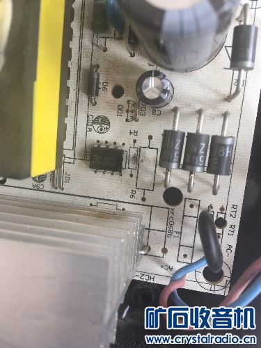

电路板标记的是R6和R4,菜鸟一枚不懂这个是什么型号的。请大神看下,换了电阻是否就能用了!。不会发图!

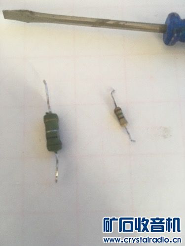

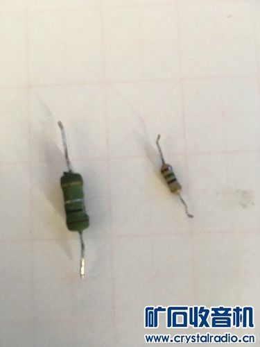

 楼主| 发表于 2019-3-27 11:50:08 来自手机 | 显示全部楼层
jiandandiy 发表于 2019-3-27 11:46
空气电阻?看都看不到
不会发图,将就看看吧
发表于 2019-3-27 12:04:19 | 显示全部楼层

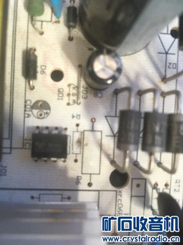

电源块应该挂掉了。
发表于 2019-3-27 12:07:12 | 显示全部楼层
 楼主| 发表于 2019-3-27 12:42:51 来自手机 | 显示全部楼层
悲剧了,没修理价值了吗
发表于 2019-3-27 13:21:07 | 显示全部楼层
这个电阻不白烧。查一下开关管,模块。

发表于 2019-3-27 16:58:02 | 显示全部楼层
这个限流量电阻烧了的话,开关管也可能烧了

发表于 2019-3-28 20:44:37 | 显示全部楼层
15欧的驱动电阻和0.47欧的限流电阻。
