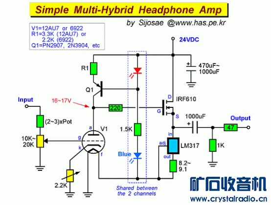

闲来无事试验了一下这个电路。效果出奇的好,声音很大,听着也不错。

我做过这个,真心不咋地,12AU7就别想了,我试过最好的是6DJ8,其次是6J1,别的管就别想太多了,即使是6DJ ...
我用的2p2,电源电压21V,4欧老式收录机的塑料音箱,声音很大,能达到1-2W的样子,和电视机的声音差不多大,在房间里声音够用了。也没听出来有失真。

可以试试用6N16B,再把屏压提高一点,效果也许还可以。
其实效果真的很好,你试试就知道了。管子用2p2

龙神老师说的有道理,楼主试试用2P2接成三极管或用1B2常规五极管接法试试(先用电池做电源)。
于老师真知我心啊,我正用的2p2。,我也姓于

应该是耳放输出端有47欧电阻,什么管子在16-17V状态下很好的工作?
管子图上标了,不过我用的2p2

好吗?我做过,并不好!
咋不好来?我接喇叭,声音很大,音质也不错

推耳机还是喇叭?
我推的喇叭,手机输出信号源,声音正经不小,我都大吃一鲸

主要是简单,使用电子管,有效。至于是否有胆味,好像没大感觉出来。

好吗?我做过,并不好!
发表于 2019-3-26 16:13:04 | 显示全部楼层
推耳机还是喇叭?

这是推耳机的吗?
发表于 2019-3-26 17:00:48 | 显示全部楼层

这个就是国外挺火的低压前胆后石小耳放,效果一般般吧,毕竟屏压才那么点,要是想效果好些,得把前级的乙电提到电子管正常工作时的电压,像12AU7,至少要一百多伏,最好是通常情况下的两百到三百伏之间

十几伏的电压 对电子管来说,确实太低了 。不过思路不错。
