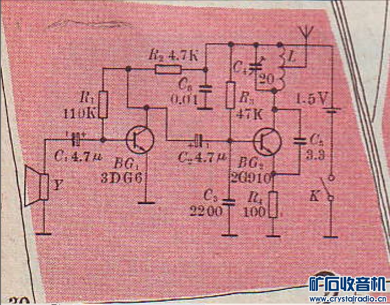

这个也是中波的,上中学时做过,大约是1965年暑假期间的事。

上中学时老师做的示教版是这个图,拾音器改成了一个碳精受话器 (话筒),   想知道这个电路出自哪本书上的?

1964年4月的无线电杂志刊登的。

老师当年把拾音器改成了一个碳精受话器 (话筒)
