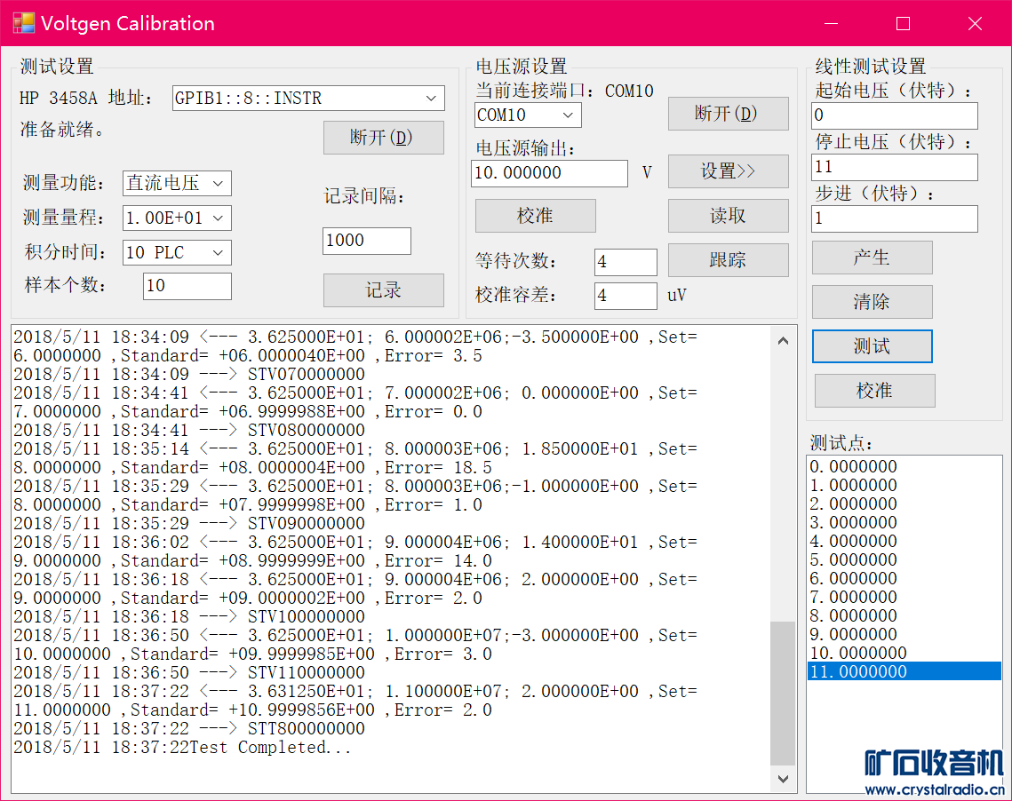

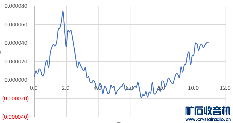

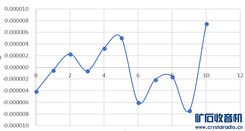

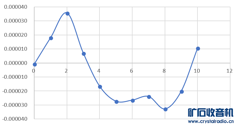

1、这种情况应使用标准接口(和数据格式)的台式仪表。一方面这种长时间操作更应使用市电而非电池供电的仪表;一方面如今主流厂家的台式仪表基本都支持 SCPI 语法,可以用通用的 ASCII 明文操作和返回结果,不需要自己“解析”。
2、一个出发点为“廉价数控电源”的设计需要使用 120 多个校准点,我认为设计上有不合理之处,即使是一线厂家的高性能数控电源也不会使用如此多的校准点。实际上一线厂家的仪器校准点不会很多,尤其是用户校准的时候。比如电源(或万用表)的校准点通常只有 0 和增益(通常是满度)校准,线性度校准偶尔有,也只是几个点而已。
我的 Voltgen 具有 1ppm setting/result 和 5ppm INL 设计,但非线性校准点也只用了 10 个。虽然“测量点越多精度越高”,但也要考虑投入产出比这种经济问题,简而言之就是在 4 位半(UT61E)尺度上做 120 多个点是否是经济的。
为此我也给我的 Voltgen 设计了自动校准和测试程序。针对某台非线性曲线极不规律的样机 110 点的自动测试表明,非线性曲线和 11 点测试结果重合度极高,因此使用 10 点拟合后非线性可优于设计目标的 5ppm,进入 <1ppm 尺度,无需使用更繁多的测试点。

 楼主| 发表于 2019-3-26 16:47:57 | 显示全部楼层
washu 发表于 2019-3-26 15:51
1、这种情况应使用标准接口(和数据格式)的台式仪表。一方面这种长时间操作更应使用市电而非电池供电的 ...
娃叔说的没错,这个方案可能不是最合理的,但对目前的楼主来说却可能是最适合的。
1. 设备问题:UT61E精度确实不如专业台表,可对于没有固定住所的楼主来说,台表那么大的家伙搬家很是麻烦,况且楼主是近一两年玩电源才需要好点的表,过了这阵子玩别的了台表就变成食之无肉弃之可惜的鸡肋了,业余玩玩UT61E勉强够楼主用了。
2. 校正点数的问题:选择好的曲线并估算出曲线的拐点确实用不了校正那么多的点。楼主粗略了一下上一个数控电源里影响输出电压准确度的因素:
  (1)DAC本身的失调和非线性的影响
  (2)电流型DAC转换成电压时电阻精度的影响,楼主当时买了一批1%的金属膜电阻,实测根本达不到1%,暂时还腾不出空来找合适的电阻。
  (3)电压放大时运放的失调及电阻误差对放大倍数的影响。
楼主数学不是很好,暂时估算不出以上三个因素所形成的输出曲线大概是个什么样子,暂时也没有太多精力考虑这事。
索性多分几段(目前是12段),每段都当成直线,也就是把输出曲线折线化。UT61E每秒刷新两次测量结果,考虑到电压刚变动后UT61E的测量结果不稳,丢掉前两个数据,测量每个点大约需要1.5秒,120个点3分钟左右也就完事了。这个速度虽然不算快,只要不是大批生产也够用了。况且方案摸索出来了,以后有精力有兴趣了还可以继续优化,不管是换成台表还是优化拟合算法/拟合曲线都是在现有的基本上稍做修改。

发表于 2019-3-28 17:03:54 | 显示全部楼层
书到用时 发表于 2019-3-28 15:48
请教瓦书个问题:看到您校正的11个点都在曲线的拐点上,那这些点是如何确定的呢。
明显没有这回事吧,只有 2、5、7、8 几个点是拐点吧,其他都不是。
曲线是测绘出来的,110 测试图表明和 11 点测试图很接近,因此可以用 11 点测试图做拟合,测试点当然是以人类方便的角度   11 点就是 0V、1V、2V、3V........,110 点就再每 0.1V 插入一个点咯。
