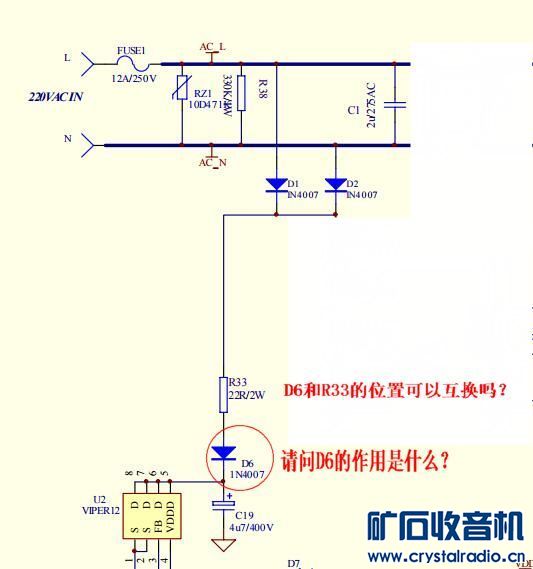

下面图片是电磁炉副电源部分原理图,请问图中的D6二极管起什么作用?D6和R33可以互换位置吗?
发表于 2019-3-27 21:47:38 来自手机 | 显示全部楼层
电阻是限流的,d6保护VIP12的,上面两个二极管随便击穿,电路还是能正常工作,如果没有d6,烧一片元件
发表于 2019-3-26 19:57:42 来自手机 | 显示全部楼层
不要也可以正常工作!防倒流
发表于 2019-3-26 10:33:20 | 显示全部楼层
 楼主| 发表于 2019-3-26 18:19:55 来自手机 | 显示全部楼层
雨后天蓝 发表于 2019-3-26 10:33
可能是D1D2击穿时保护U2和C19
谢谢您的赐教。

发表于 2019-3-27 22:06:31 | 显示全部楼层
发表于 2019-4-2 20:18:46 | 显示全部楼层
赞成楼上坛友见解
发表于 2019-4-5 23:01:06 | 显示全部楼层
起隔离作用 使电压更稳定。
 楼主| 发表于 2019-4-17 15:41:39 | 显示全部楼层
谢谢您的指点!

发表于 2019-4-17 18:58:38 | 显示全部楼层
发表于 2019-4-17 19:08:52 | 显示全部楼层
支持4楼、6楼的说法……
