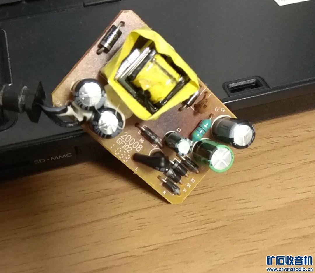

一个最普通的9V 0.6A小电源由于所带的路由器不配套,负载电路过大(路由器标称9V 0.85A)经过长年累月的超负荷工作终于倒下了。
拆开看看一个可能用了近10年的电源(电路板上日期是10年第33周的)是什么样。
首先看到的是电路板初级IC和次级整流管位置的电路板由于长期高温已经明显炭化发黑了。再有电解电容基本都鼓包了。在电源塑料外壳的内部角落发现有聚集的液滴,应该是最近失效的一个电解喷出的电解液。

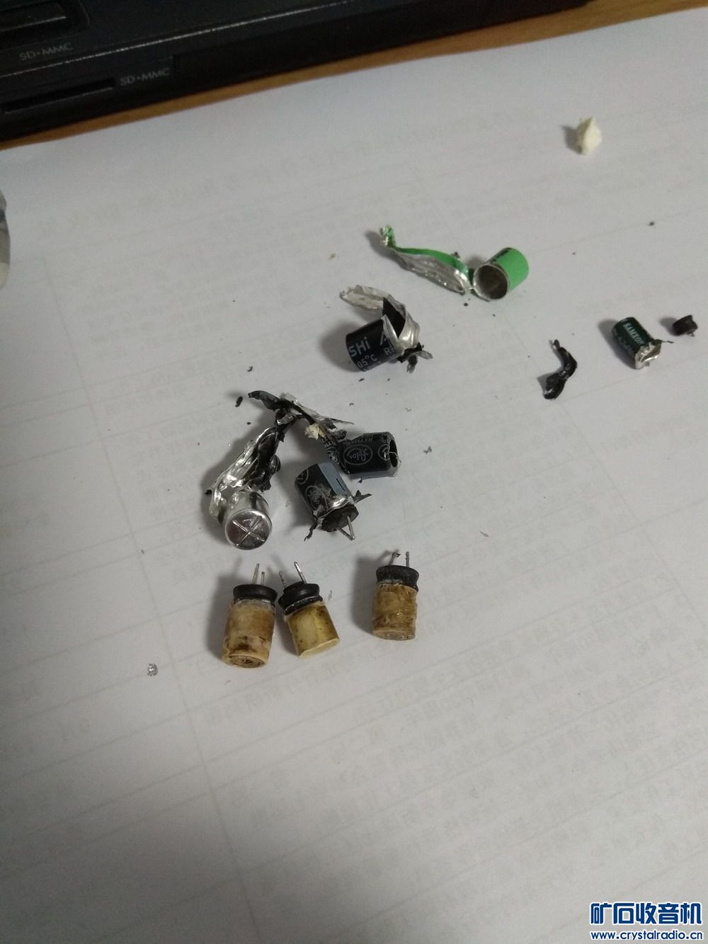

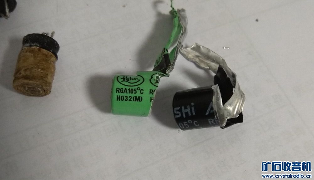

拆下电容,用刀片和钳子剪开,电容芯都干透了。
全部电解电容
干透了
电容器都是大牌,质量有保证。
把所有的电解电容共5个全换了,这个电源又愉快的工作了,为了降低发热器件的温度,还在整流管和IC位置都焊上了散热的小金属体。

电容全更换优质品,更换次级发热那个整流管为更大电流型号的,然后在两头引脚上各加焊一个铜片散热,保证用的久

这个修理后的电源时间长了还得出问题。不如更换9v1a以上的,这样发热量可以控制。寿命可以很久的。开关电源最怕发热聚集。
