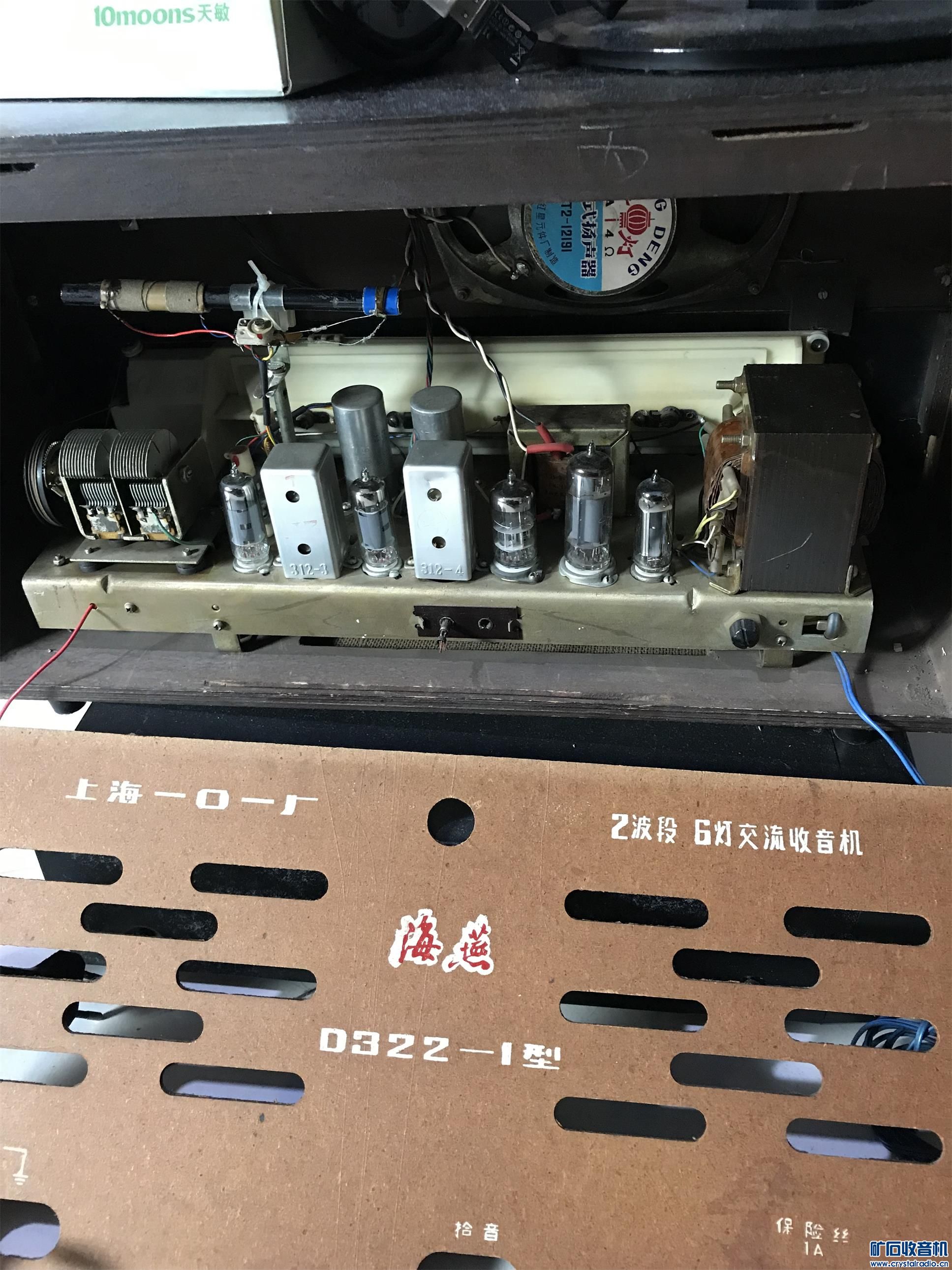

高手们请赐教维修海燕D322-1收音机,问题如下:
1.收不到一个中波电台,短波正常收听,外接功放也正常,想修i好加个调频和蓝牙功能来听听,谢谢!

 楼主| 发表于 2019-3-25 09:26:15 | 显示全部楼层
测试了一下,中波的本振是好的,选台频率+465KHz正常,中波输入线圈B1也正常,问题在哪里??
发表于 2019-3-25 09:41:03 | 显示全部楼层
电磁干扰使中波已无法收听。。。。先排除是否干扰造成的。。。收音机不一定是坏的。。。。

发表于 2019-3-25 22:04:28 | 显示全部楼层
这种用长电线当天线的中波,在现在的电磁环境下根本不能好好工作,满波段的噪声,改成磁棒就好了.另外在220V进来的地方串联一个电源滤波器,内部的电感至少要10mH以上.

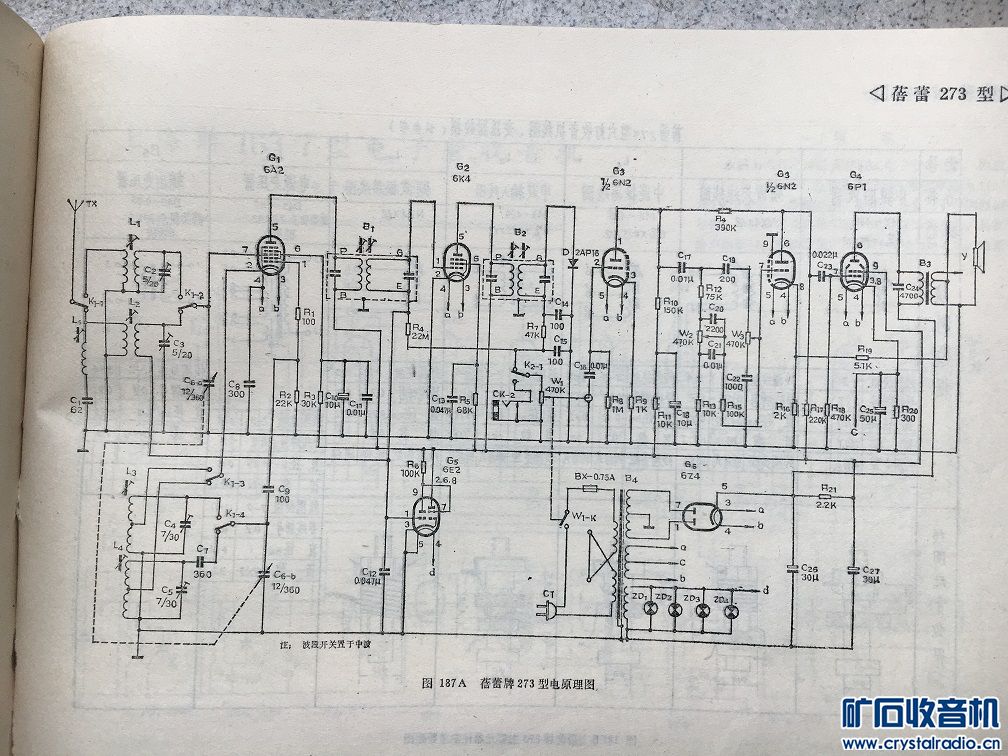

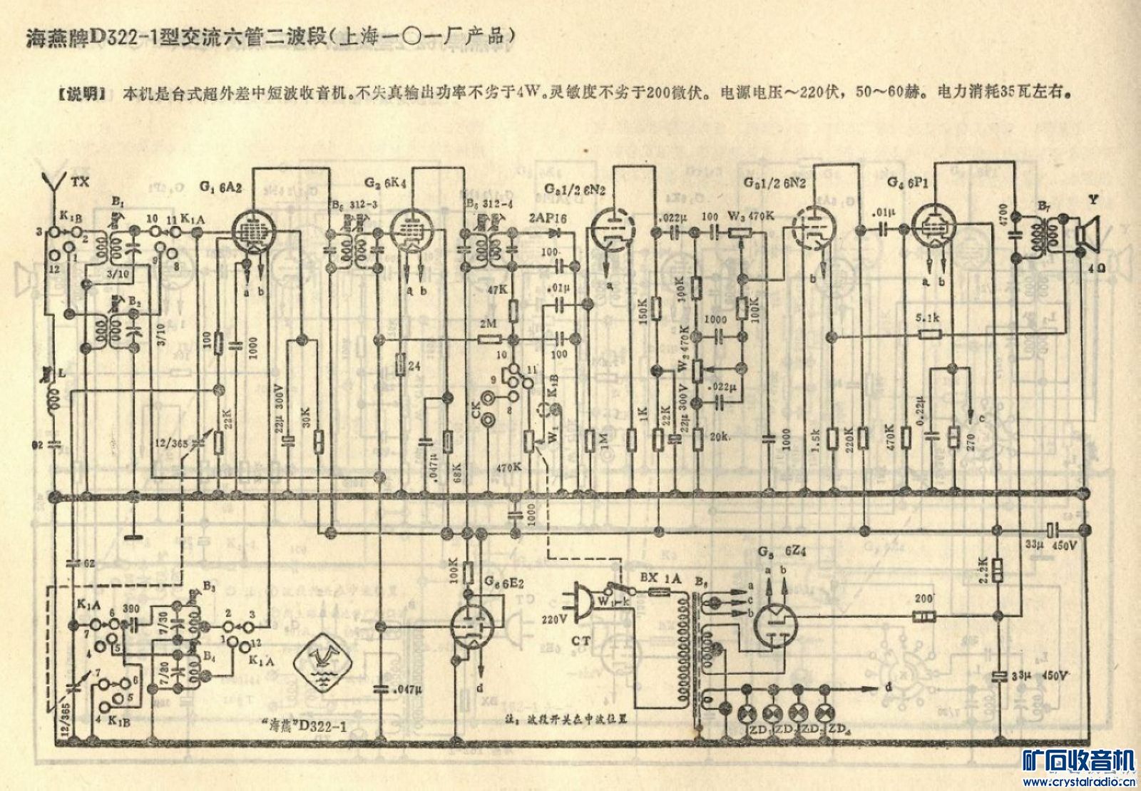

 楼主| 发表于 2019-3-26 09:03:13 | 显示全部楼层
NANDIAN6 发表于 2019-3-26 08:26
加磁棒天线吧,好用的.
找到个非常相似的电路图,标了电子管的脚位,方便维修机机。
发表于 2019-3-26 17:19:40 | 显示全部楼层
lisenboy 发表于 2019-3-26 08:53
改的很棒,我也手痒痒的。磁棒天线有具体的参数吗?谢谢
没有加磁棒天线和你那机一样的,中波一个台也没有.加了磁棒天线,白天只有重庆台和转播的中央台,转播效果不好,晚上电台多.我座的9楼有景观灯干扰,12点过关了就很好了.到时放视频上来验证.
这是改好的磁棒天线
这是改好的磁棒天线
