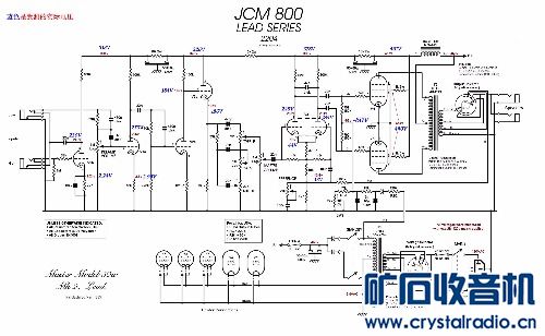

如电路图,后级管不是el34而是6p14但是前级电路相同,标称是15w的输出功率,之前是灯丝的整流桥烧坏了现在已经修复,但是声音开到最大,却比5w的单端还要小很多,不怕死的我,在电子管v3用表笔触碰了一下7脚发现有声音,但是在二脚去触碰却没有声音。换了两个6n4 还是相同的情况。1/6脚电压正常,阴极电阻阻值正常

放个那么模糊的图,谁看的清?
发表于 2019-3-25 07:08:18 | 显示全部楼层
电路图不是很清楚啊~~~!
 楼主| 发表于 2019-3-25 08:59:16 来自手机 | 显示全部楼层
daxian50 发表于 2019-3-25 01:17
放个那么模糊的图,谁看的清?
jcm800的图
 楼主| 发表于 2019-3-25 10:11:35 来自手机 | 显示全部楼层
补图,这个应该可以看得清楚了
发表于 2019-3-25 10:25:57 | 显示全部楼层
重点检查管座的接触以及0.022交连电容是否开路。

碰6或1脚有声音?

 楼主| 发表于 2019-3-25 11:11:44 来自手机 | 显示全部楼层
已经检查管坐焊点正常,1/6脚到223耦合电容没有开路
 楼主| 发表于 2019-3-25 11:13:02 来自手机 | 显示全部楼层
hgrrr 发表于 2019-3-25 11:08
还是碰交联电容后面吧,1、6脚有高压小心!很少有人喜欢碰屏极的!要碰的话一定单手操作!!
1脚没有,6脚有反应,把后级管互换还是相同的问题,

先把6N4丢掉,换上正宗12AX7!回头才讲……
 楼主| 发表于 2019-3-25 11:52:37 来自手机 | 显示全部楼层
hgrrr 发表于 2019-3-25 11:15
既然都说是好的,那就检查推挽输出,半边线包出问题了,看你也没标功放管的电压值
好的,我检查一下,谢谢指导
 楼主| 发表于 2019-3-25 11:53:14 来自手机 | 显示全部楼层
好的,那只能等管子了,谢谢您的指导
