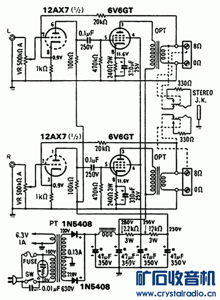

废品站拆机,本人想做个6n2推6p6p的胆机玩玩,哪位老师有图纸参考一下!
发表于 2019-3-26 10:00:56 | 显示全部楼层
6N2推6P1的电路可以照搬。12AX7管脚改一下即可(6N2灯丝为4、5,9脚接地)

请问,如果 6P1 照搬,6P1 和 6V6GT 的管子,输出牛的参数用多少合适?一样是 5K 吗?
发表于 2024-6-6 14:51:35 | 显示全部楼层
5K输出牛恰好是6P1的常用值,放心玩
一样而且通用,如果要效果好建议用大点的输出变压器

6V6GT 呢? 上图用多少 K 的输出牛?(没标)
