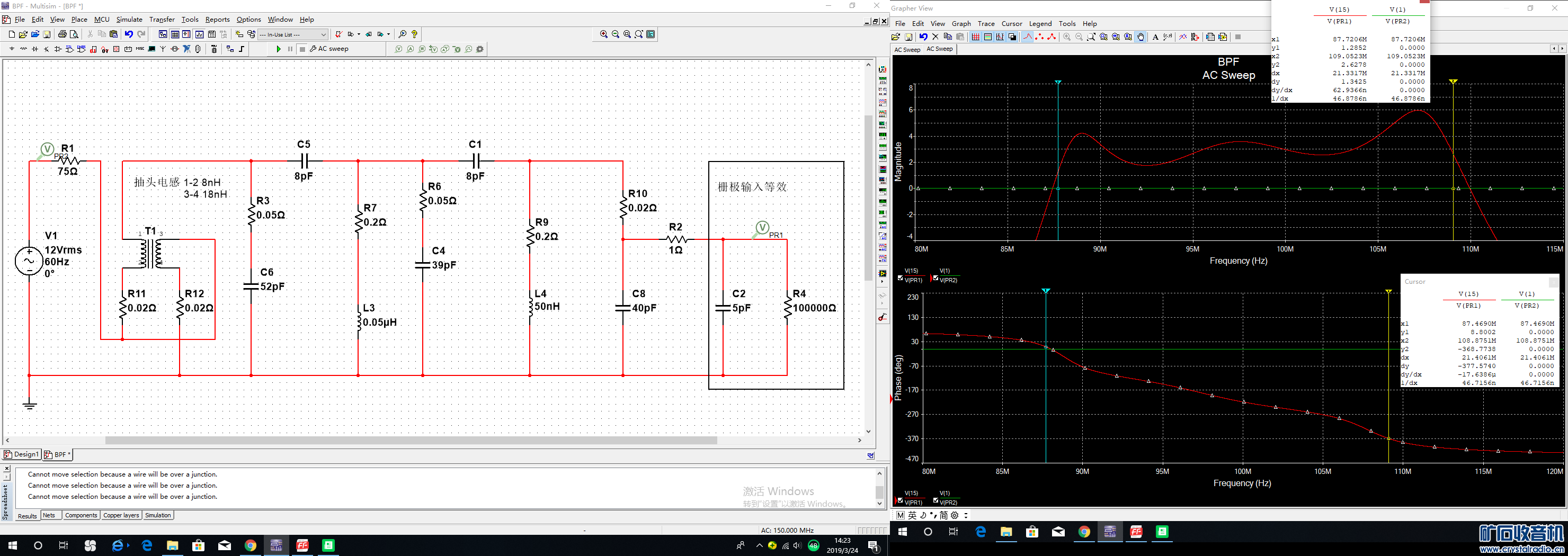

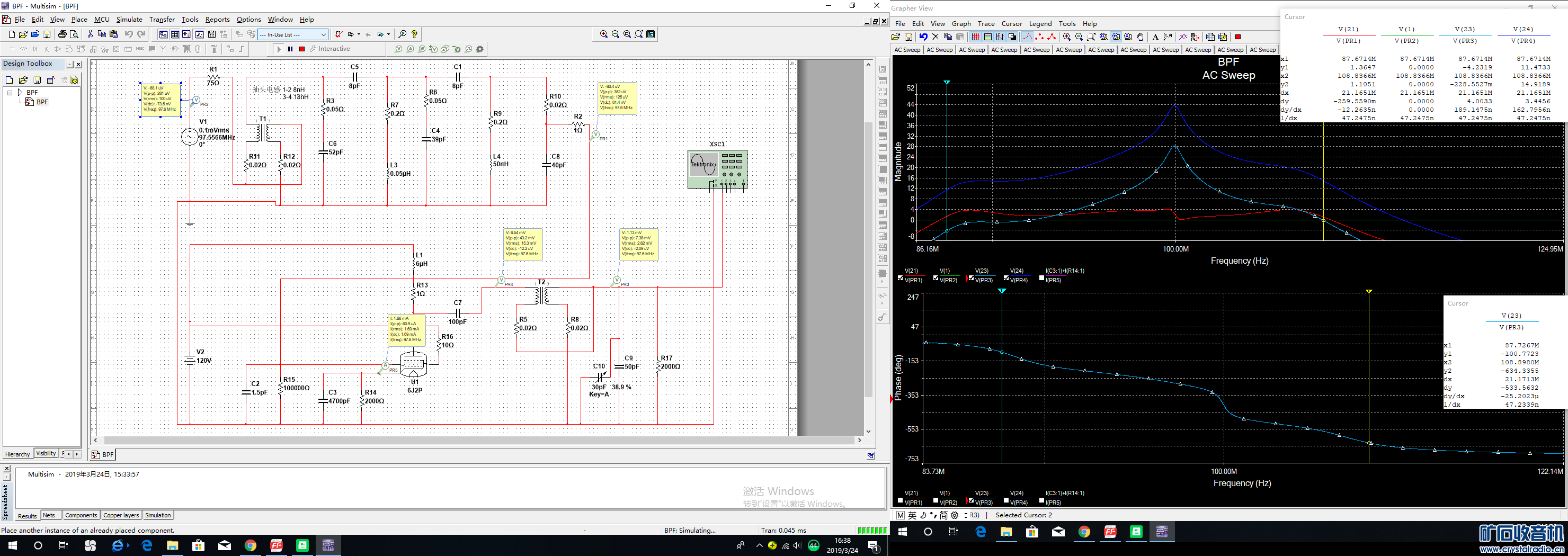

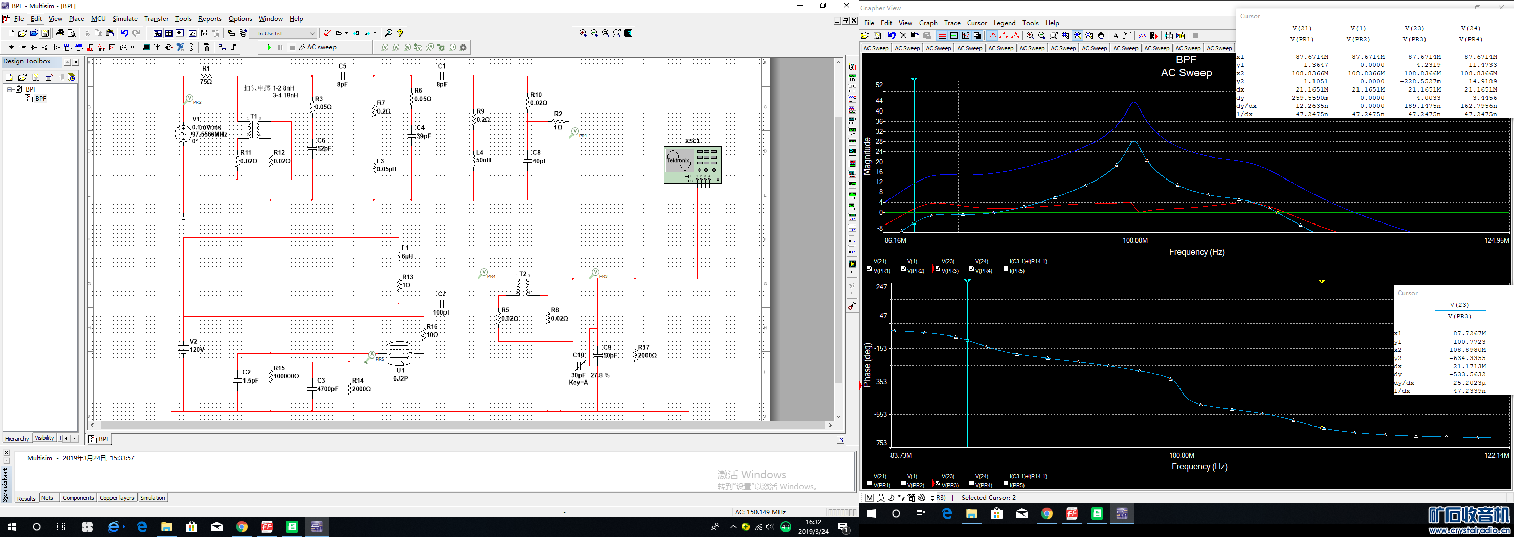

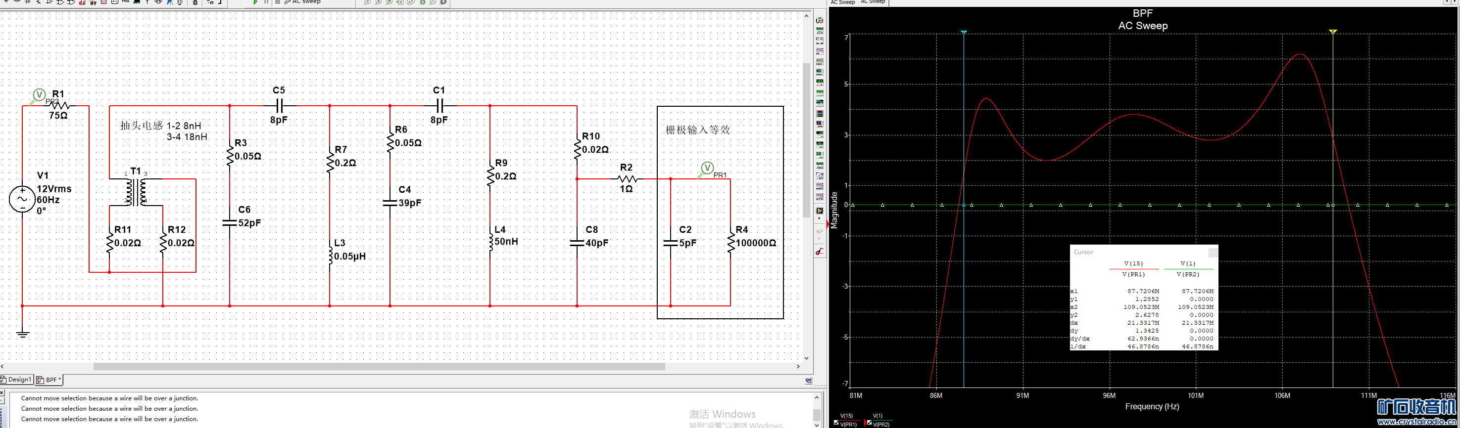

6J1混频原件还在路上,就这个空挡来仿真YY一下高放电路。
首先三空联只有一个,是用来供的不能用,也不太好用。塑料双联才有意思。变容管的多联方式目前还没达到这个水平。所以高放就是输入BPF兼阻抗匹配,6J1共阴极放大(仿真用6J2P替代),输出阻抗匹配兼调谐选频。
仿真结果:        LC构成BPF相比机械滤波器方式的增益来的高,虽然带内波动大但是都是正增益,而且阻带效果还要好。

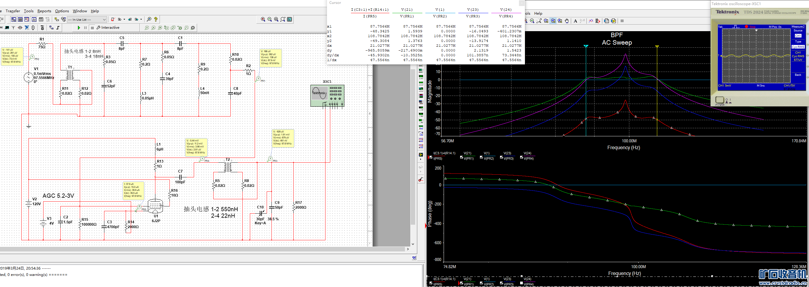

                        5极管可以通过改变帘栅极电压或者阴极偏压改变增益从而达到AGC工程,最终选定阴极馈入恒压源方式,理由是对高频部分影响小,且用一个晶体三极管构成射极输出器就能实现。
                        电路中的小阻值电阻是为了模拟元器件内阻,或者改善仿真收敛。除了实际电路中电感的辐射电阻和线路分布电容电感外,包括电子管极间电容,互感系数 等参数都包括在仿真模型内。
图如下:
输入BPF电路
阻带与同代特性
输出选频的高放频率特性
带有AGC的BPF输入,选频输出高放特性

 楼主| 发表于 2019-3-24 18:23:11 | 显示全部楼层
高放调谐输出
输入bpf
阻带
通带
