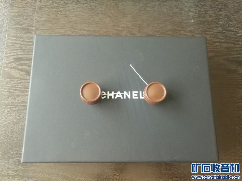

入矿坛玩矿机是要上瘾的,一有时间就摆弄。看到什么物件都想想是否有用处,看到精致的盒子、塑料管子、电线(外人眼里就是垃圾)就两眼放光。成天绕线圈,拆了绕,绕了拆,折腾几次利兹线的包丝就脱了,纸盒就松散了,线头就断了,鳄鱼夹就松垮了,各种线路都试,家里人很费解,现在广播有什么好听的?我只能用收音机爱好者的发帖签名回答,我们收听的不是内容,是信号。多收一个台,高兴好几天。有时凌晨起夜,也听几下。
性能一点点进步,坛友的每个好经验都能带来Q值得提升,弱台的显现。
折腾到目前,成型的矿机保留3个,分别覆盖(估算)中波400KH-2.3MH,短波4.6MH-18MH,调频60MH-140MH。
收听及效果
中波,天线12层,20米天线垂下,地线接钢制暖气,75号线路,2820检波,动铁耳机,短波磁棒0.04*175线,2个200p有机可变并联分段调谐。不接天地线,使用磁棒靠近楼体钢筋立柱,收到567,585,603,639,720,747,846,1008。离开立柱靠近窗户,只有603,639,720,747,1008。连接天地线,白天收到567,585,603,639,720,747,828,846,900,927,1008,1053,1143,1251。晚上有两个中国之声,1377和1557,停播后1556良友台显现,还有济南故事1512,东营生活1449,其他的河北、山西起伏太大时段不定。得益于高Q短波磁棒,及论坛经验,使用直径20mm套管绕制。这个效果略次于原来的37cmR40C1磁环。有时有兴致,将BAT85直接接在低端抽头上,连接扬声器听747,音质很好。使用磁棒的好处是公园散步收听,无天地线束缚。

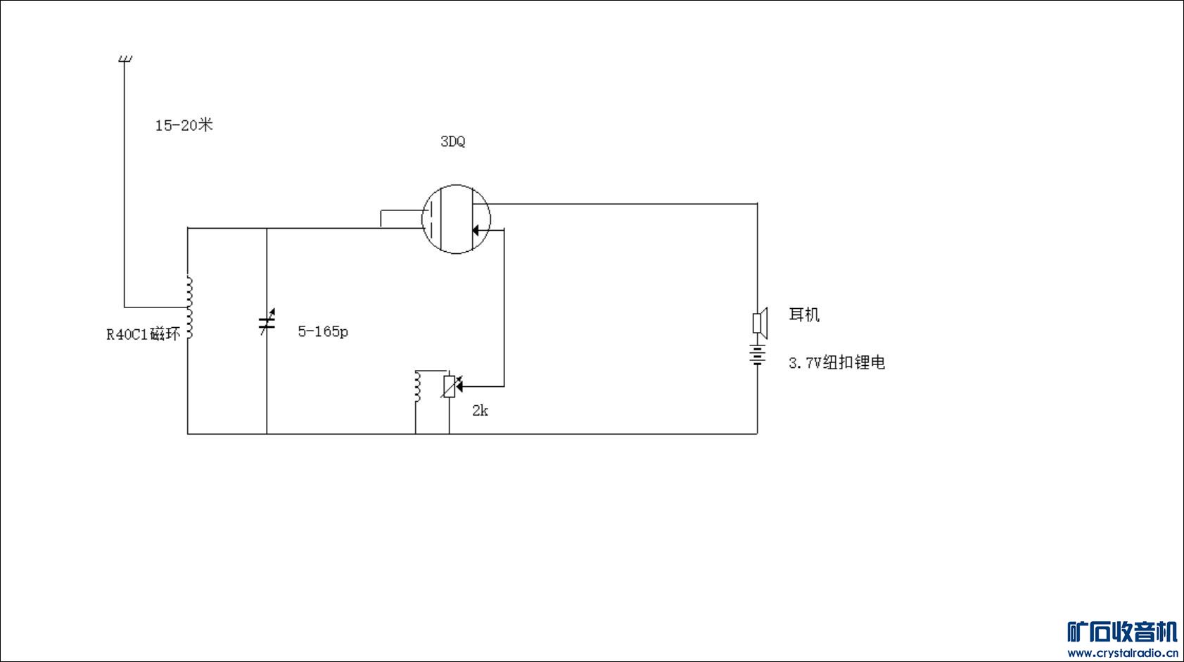

短波,使用3DQ加电再生,严格说不是矿机了,我玩短波喜欢搜索信号,加电再生选择性好,临界点灵敏度很高,经常听5MH报时台。特别是用了小八一蜗杆减速可变,两联串联,单个波段基本覆盖,摇杆动一下一个台,很好玩。
调频,严格意义说是VHF,调频/调幅都可用,由于可变的原因,频率覆盖比较宽,广播只用了一个小角度。这个也是散步机,到陌生城市也常常试验,天线用1米软线,比拉杆天线轻便,只是信号弱时需要将一端固定以调整角度。窗前可以收到5个台,有3个靠的很近,略混台,能分开88.7和90我已经满足了。这就是我目前的玩具。

 楼主| 发表于 2019-3-24 18:46:31 | 显示全部楼层
138139l 发表于 2019-3-24 17:24
祝贺你量产如配上图就更美了
感谢您的加分肯定,附上电路图。
