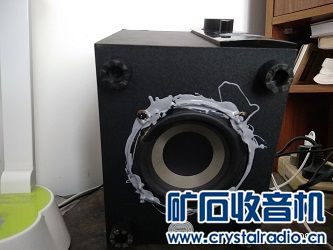

麦博M100音箱,原来是买给老妈电脑听个响的,现在不用了,我放在书桌上听音乐,低音就是浑浊,没有下潜感,首先,得换低音喇叭,买了个4吋低音喇叭,号称是尊宝库存货,但也没商标,看商家介绍的参数还行,谐振频率达58HZ,因为是圆边,装上时有空隙,我垫了一个塑料边,并用硅胶封好有点丑,反正是朝下放,看不见,只要密封好就行,再把音箱里全部用化纤棉贴上,当吸音棉,这没啥技术含量,送电试听,一开开关,只见低音喇叭盆大幅振了下,也很吵人,嗯,看样子这喇叭是比原来的好多了,试听果然低音好多了,只是还有轰隆声,再改,把前面的倒相孔用塑料小振膜上,这次轰隆声基本没了,低音也有了下潜,现在这东西对我来说有点当宝贝了,可是这开机关机对喇叭伤害太大了,得解决,自己设计了个简单电路,完美解决,开机没有低音振幅,一秒后接通喇叭,关机同样没咔哒声了,图在楼下,这个楼我怎么只能发一张图
装喇叭
装喇叭

 楼主| 发表于 2019-3-24 10:35:22 | 显示全部楼层
倒相孔用塑料振膜封起来
倒相孔封起来
倒相孔封起来

发表于 2019-3-24 19:02:09 | 显示全部楼层
换一个喇叭声音能改变很多吗?
 楼主| 发表于 2019-3-24 19:28:34 | 显示全部楼层
laolaolaobai 发表于 2019-3-24 19:02
换一个喇叭声音能改变很多吗?
原来的喇叭太差,如果你换的比原来的好不了多少,那效果不会多大

发表于 2019-3-26 20:17:51 | 显示全部楼层
听着声音不太好自己动手,但我觉得还是喇叭大些的好,你是讲大喇叭改小了要想有低音必须要大的行程。

发表于 2019-3-30 22:01:35 | 显示全部楼层
还差个分频
