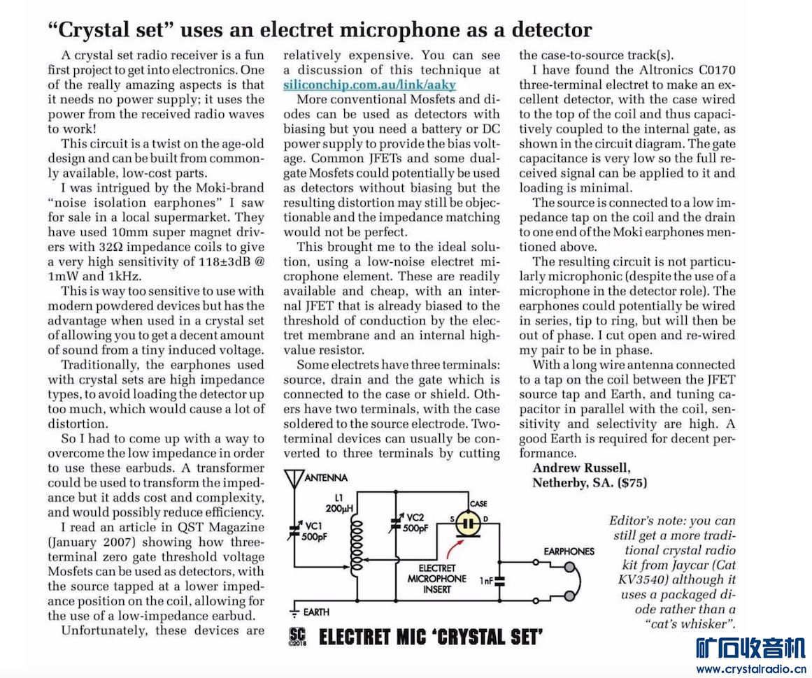

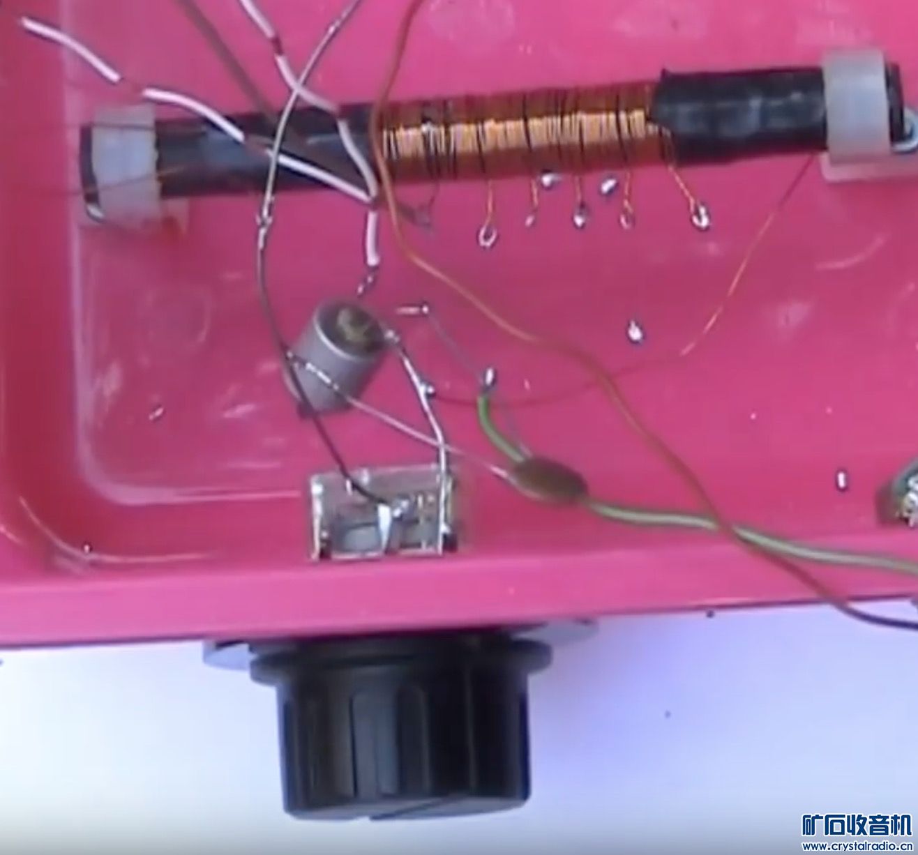

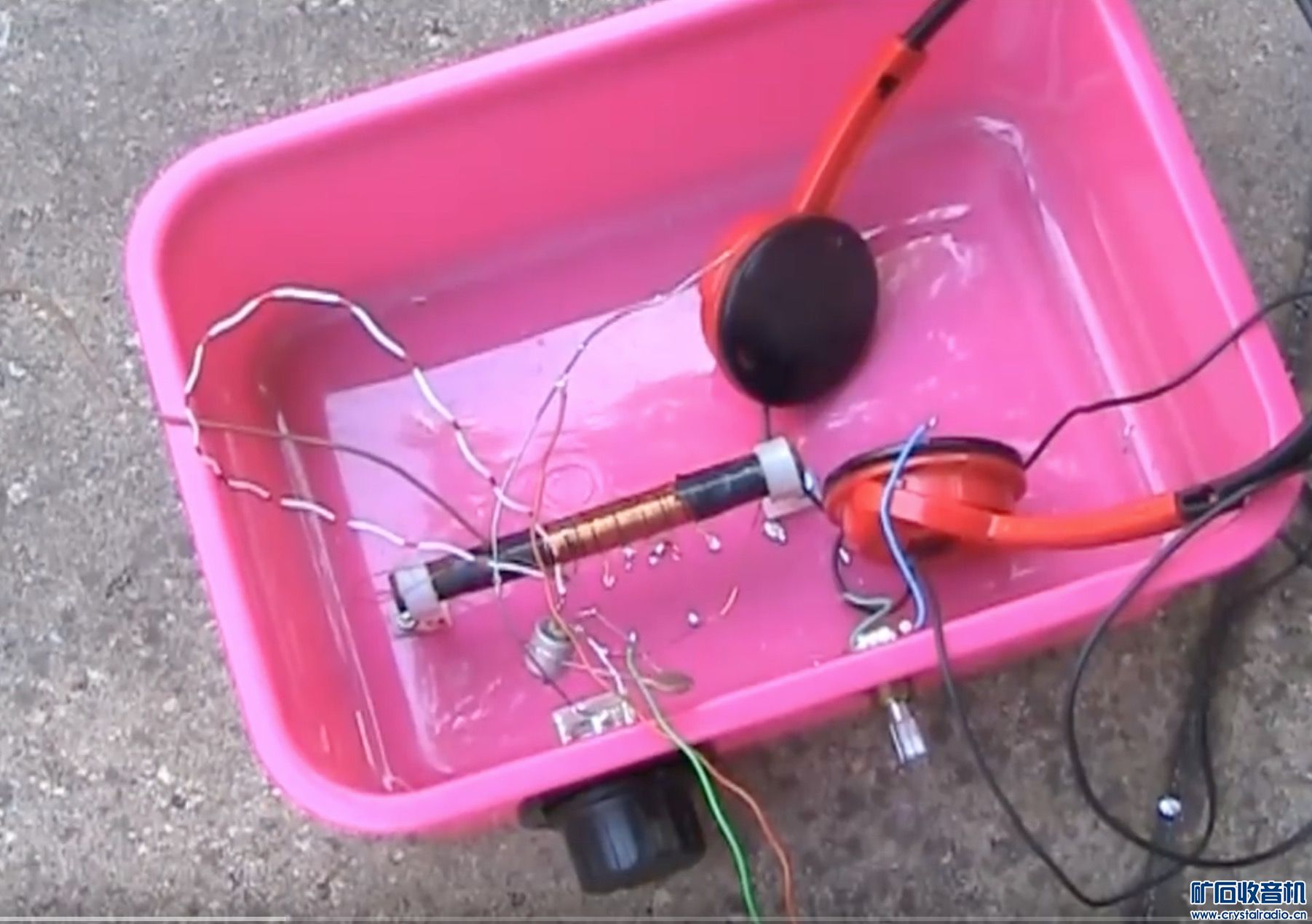

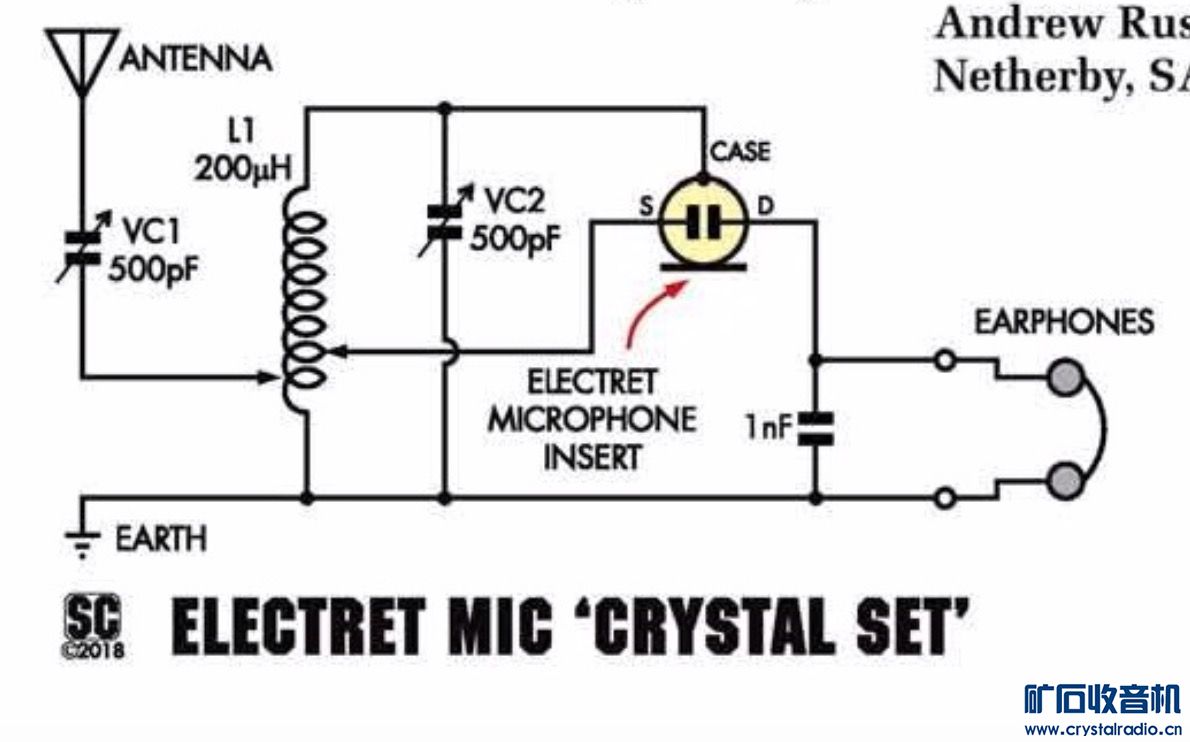

在老外网站看到 文章 用电容咪 FET 做检波器.
亮点是 电容咪 FET 已有 近似 3DQ 效果. 本人未试过 有兴趣可试一下

用G-D结或G-S结、G-DS都可以做检波。我用双删管也试验了,都可以检波。由于我的天线好,2AP管、2AK管及场管效果都一样好,只是接收信号频率声音大小不一样。收到可听信号都在25ua以上。只是奇怪的是微安表放在100微安档和200微安档的表针位置都在一个位置。不知道什么原因。信号声音也是慢慢随着表针的上涨而逐渐增大(微安表并22uf电容  表针频繁摆动,并1000uf电容  表针逐渐上涨)。用一只1N82A做检波,一晚上就击穿失效了。

测测GS之间有没有电阻和二极管保护
常用的咪头2SK596-B的场管GS之间有二极管和一个4.3M欧电阻保护,在强信号下二极管相当于短路,信号失真
发表于 2019-3-23 13:29:51 | 显示全部楼层
电容话筒里的本来就是采用的场效应管,如K596等,所以,利用里面的场管可以当检波器使用,但效果不如3DQ,可以使用。直接在淘宝买K596,非常便宜,有三个引脚,使用比咪头更加方便。

从图中场管内部GS上的保护二极管来看,矿机的检波有可能二极管也参与了
