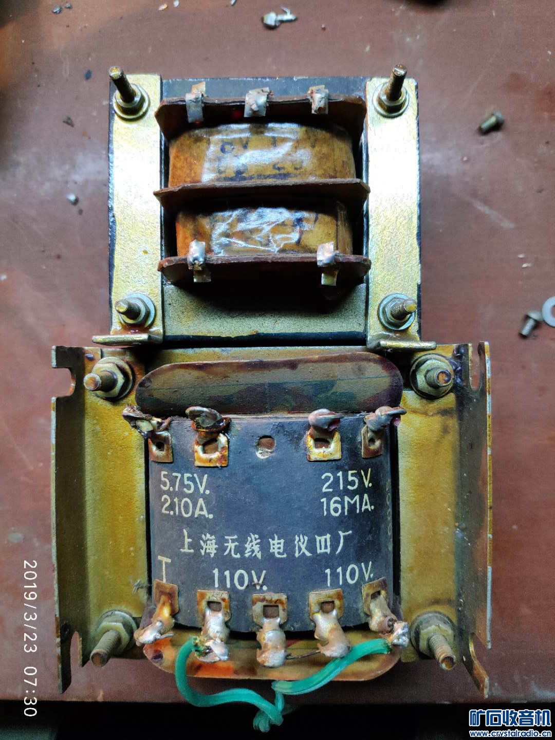

地下室翻出来的,不记得什么时候拆的,应该是一个老仪表里的,也算是古董级的了,琢磨是不是废物利用,也弄个胆玩玩。

这个电源变压器次级高压只有16mA做前级还凑合。
发表于 2019-3-23 09:14:26 | 显示全部楼层
你这只变压器是做不了胆机的,高压电流太小了.
发表于 2019-3-23 10:57:55 | 显示全部楼层

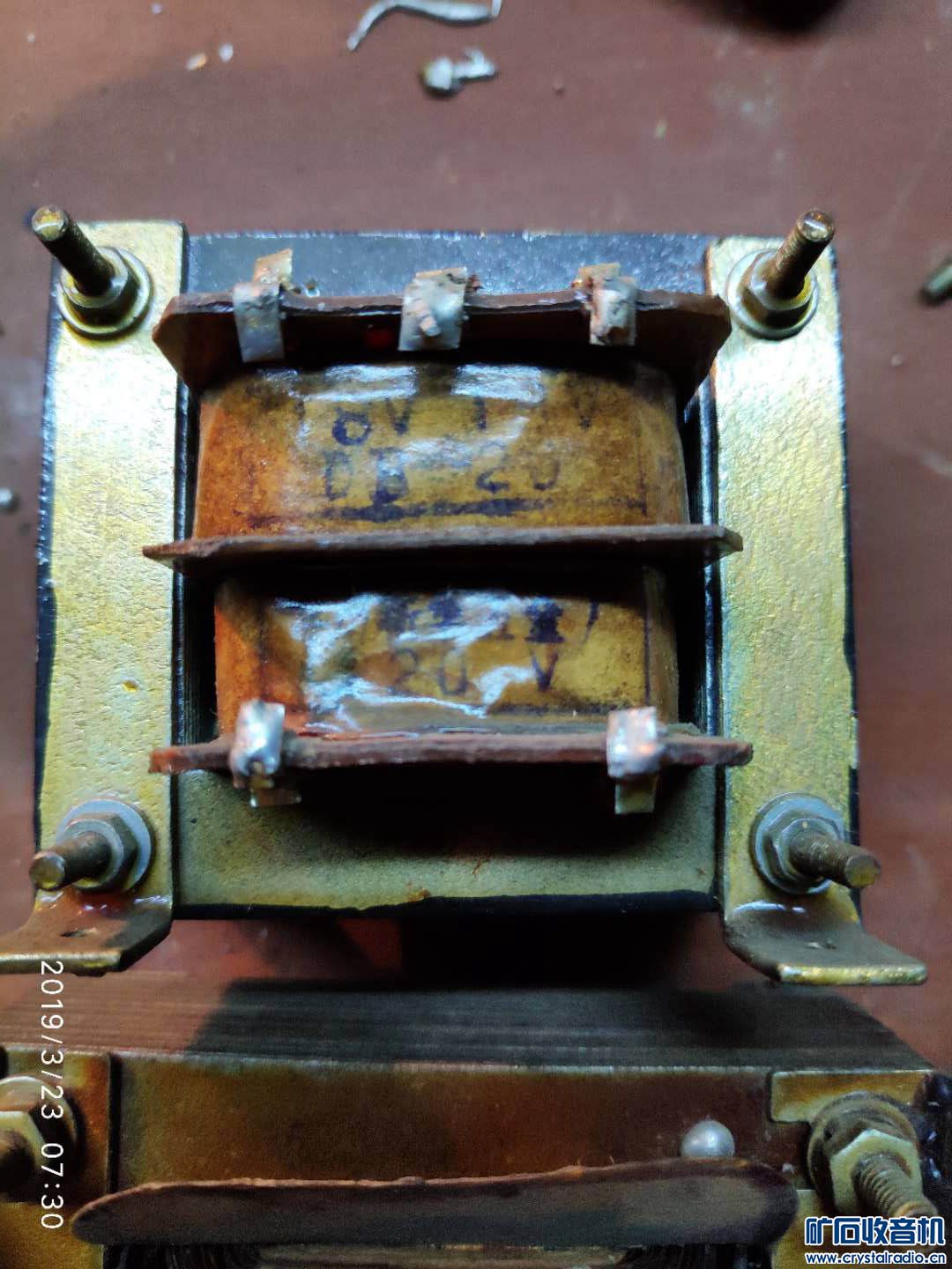

这么大个铁芯,输出只有15W左右,另一面还没有接线端子。测量一下铁芯的截面积。
发表于 2019-3-23 11:11:11 | 显示全部楼层
铁心再大也没用线径的载流只有这么大,除非拆了重绕.
发表于 2019-3-23 11:27:48 | 显示全部楼层
高压16ma太小了。
发表于 2019-3-23 11:34:06 | 显示全部楼层
做个两管胆再生机就够了。
发表于 2019-3-23 13:56:21 | 显示全部楼层
高压太低了,低于输入电压220V,电流还小,我觉得做不了功放

16MA?太小了吧要是160MA还可以
发表于 2019-3-23 22:29:40 | 显示全部楼层
16MA   可能是0.15的线绕的几层吧
