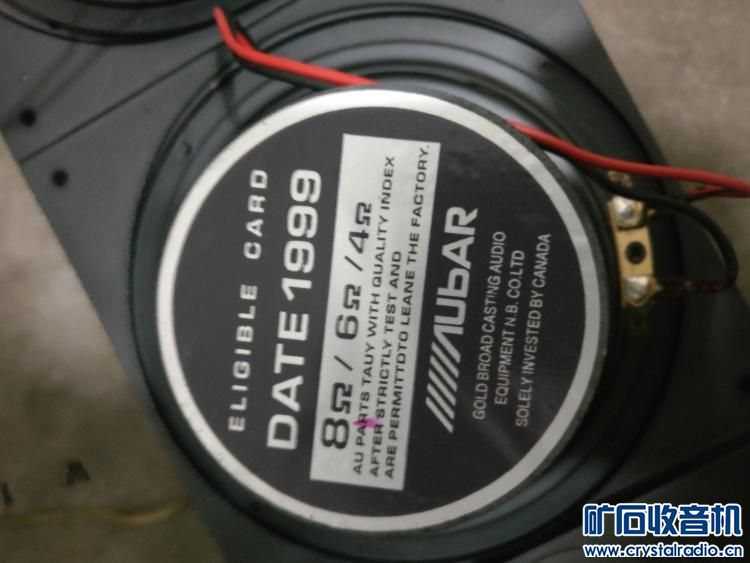

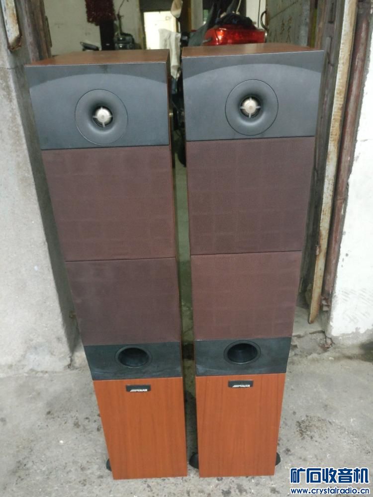

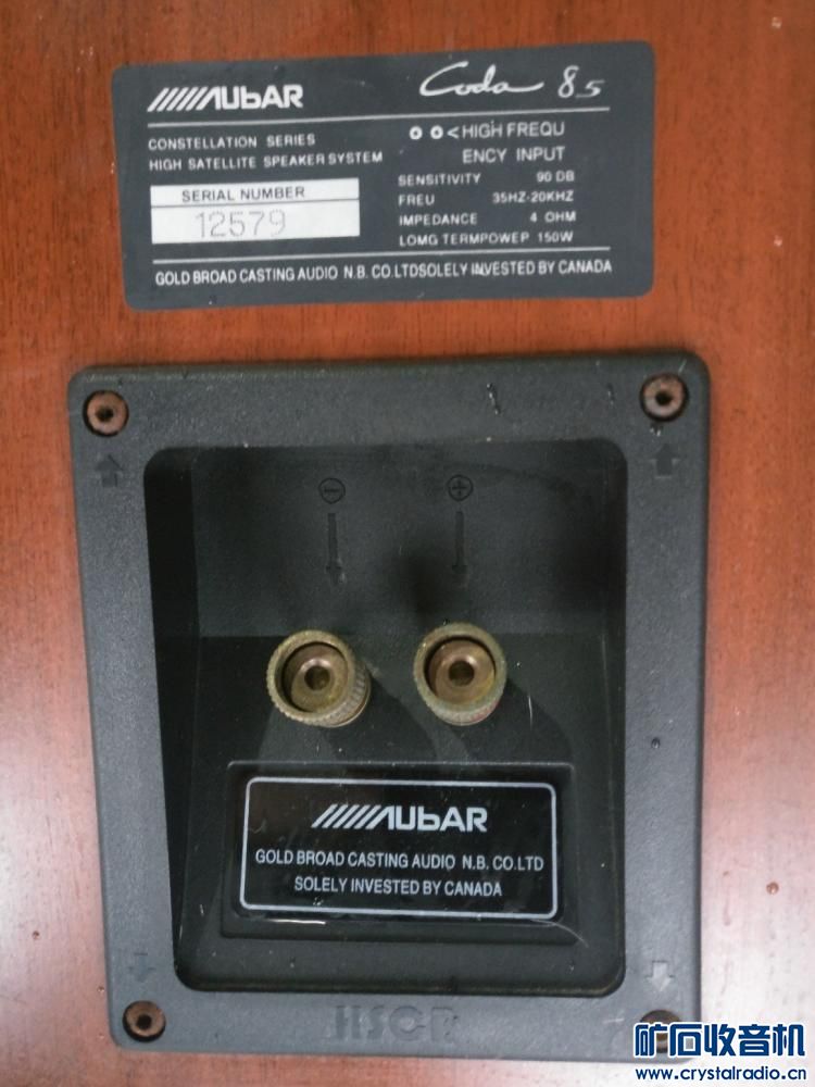

在收废品的地方100元收来的Aubar音箱两只,网上对这个牌子的音箱介绍极少,而本人又不熟悉音箱行业情况。自从喜欢听无源音箱以来,路过收废品的地方看见音箱都会多瞄几眼,看顺眼了就随便出个价,三言两语成交了就把音箱带回来。附图如下:

很不错的一对音箱,灵敏度很高,家用体积大点了~!

有些过时了,玩玩可以,想大发烧,这个可能差点。喇叭做工不错。

 楼主| 发表于 2019-3-25 10:22:33 | 显示全部楼层
感觉低音比较饱满,是乎比我原来的一对双八寸低音还要耐听。这一对是双6.5寸的。

这个国家的喇叭以纸盆中木纤维质量优秀在世界中有高的声誉
恩。我就怀疑是不是之前国内小厂拉虎皮扯大旗的产品,整一堆英文标签糊弄高达上?
这一对是双6.5寸的,不过这一对箱子比我之前的双8寸来说,低音是乎比较饱满,尤其是鼓点声的时候饱满而有力,在人声方面是乎比较圆润,不如双8寸的那一对清脆。
 楼主| 发表于 2019-3-25 10:29:43 | 显示全部楼层
嗯。当时也是觉得怎么说也是一对好好的箱子,被人当垃圾处理了可惜了。拿回来和屋里的换着听听。

我介绍一下自己[客户服务]的维修心得;
客户多是如你这样的感觉送修音箱的----觉得高音和人声暗了.  原因是 ;
拆检高音喇叭----己经开路.这是我所在公司几个牌子通病.
拆开分频线路板查看 ; 有一个分频线圈己烧成象巧力克糖一样,熔了,也就短路了;这种情况JBL美国
分厂产品都是这样坏法.
把这些修复后,喇叭箱马上优于旁的其他箱.
这给你作为借镜对照一下,你可拆出高音/分频器测量一下,或观看外观,找测一下万用表RX1精确读数,
如有电感毫享测量最好了

谢谢老师。只是手头没这些仪器,先放着吧,碰到合适的功放,再收一套功放回来。往后,换着听。那天碰到更满意了再换出去。
