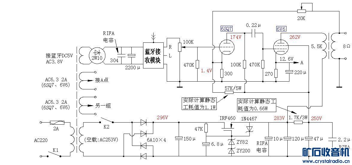

玩这个要有较强的动手能力,我刚玩这个两年,要是会绕变压器就好弄很多,给你个图直接上手装就完了,这个图是别人装过的,我现在也正在装,主要是花不了几个钱就能玩的很嗨了 等你装好这个图就差不多了。 6sq7单管单端LC老师.jpg

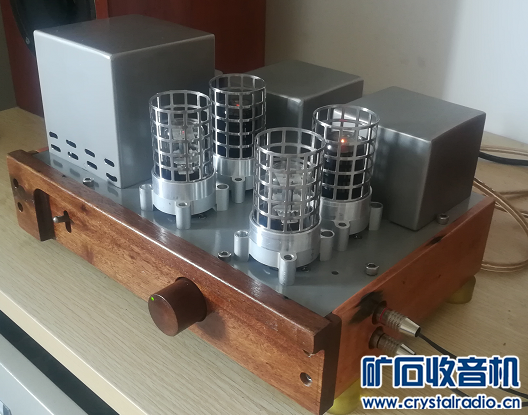

电子管就只能买了这个没办法,电路也可以炒别的刚开始,电源牛和输出牛要自己弄了,玩胆机其实就是玩个制作过程,当一部机器从你手里诞生,能够发出声音你就会感受到其中的意义所在,如果弄一套现成的套件按照电路装的话那就意义不大了,手里还真有现成的东西,如果面对面也真的送你一套管子和牛,只是懒得发快递或是其他,主要是不赞成这样做,还是从头慢慢一点一点做一台吧,不明就问坛里的老师,我虽然懂的不多,但是只要我知道我也会告诉你,下手干吧。这是我之前做的, 微信图片_20181201190643.png

做工精致有品位,看着真漂亮,音质也肯定差不了,谢谢教诲!

这个电路图 画的有特点啊!

这个电路是本坛LC老师画的,我上面发的那个机机是6sq7推6v6也是LC老师画的,装机时曾多次向LC老师请教,其声音确实不错感觉比其他电路明亮一个台阶,为了作对比装过其它的6sq7推6v6电路,我就一块万用表以外没有其它的仪器,只用耳朵听。 LC老师.jpg
