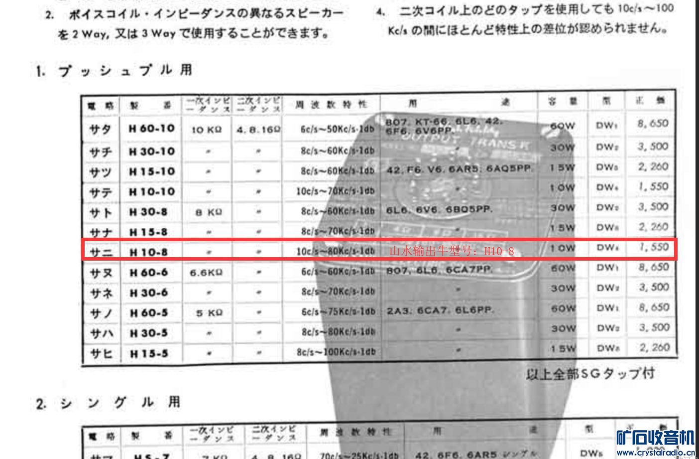

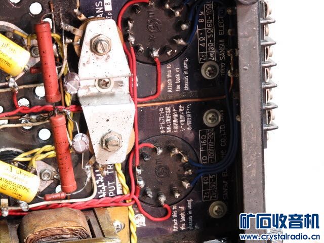

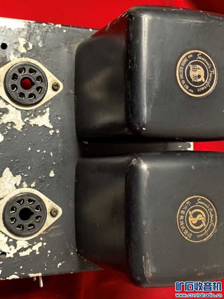

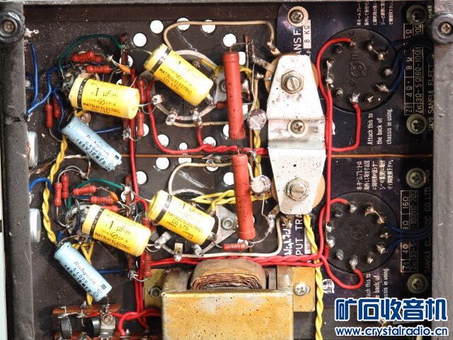

如题,最近淘了一套山水胆机,包括山水电源牛和扼流圈以及一对H10-8输出牛,查了资料H10-8输出牛是推挽输出的,输入阻抗是8k欧,网上也找到有国外烧友用这个输出牛做的胆机,功放管用的是 GE 6BX7GT(6BL7可以代替),看管子的资料是双三极管,打算重装这套胆机,但是没找到6BL7 相应的电路图,也不知道用什么作推动管比较好,这种管子估计是冷门管子,资料相对较少,有知道的朋友吗??具体图片详见下图,如果有朋友知道方便告知一下,万分感谢!另外也不知道这个牛的声音如何,照理 山水早期的牛应该素质不差

可以参考6P14推挽电路,屏压250V,帘栅压250V,阴极电阻120欧姆,P-P8K,输出功率11W,前级6F2。

8K\10W的牛,可用选用 6P1、6P14、6P15、6P6P或者6S6做推挽,做甲类推挽,这样保证实际功率小于输出牛的额定功率。
发表于 2019-3-21 20:11:15 | 显示全部楼层
8K10W可以做6P1,6P14,6P6P,FU32,FU17
