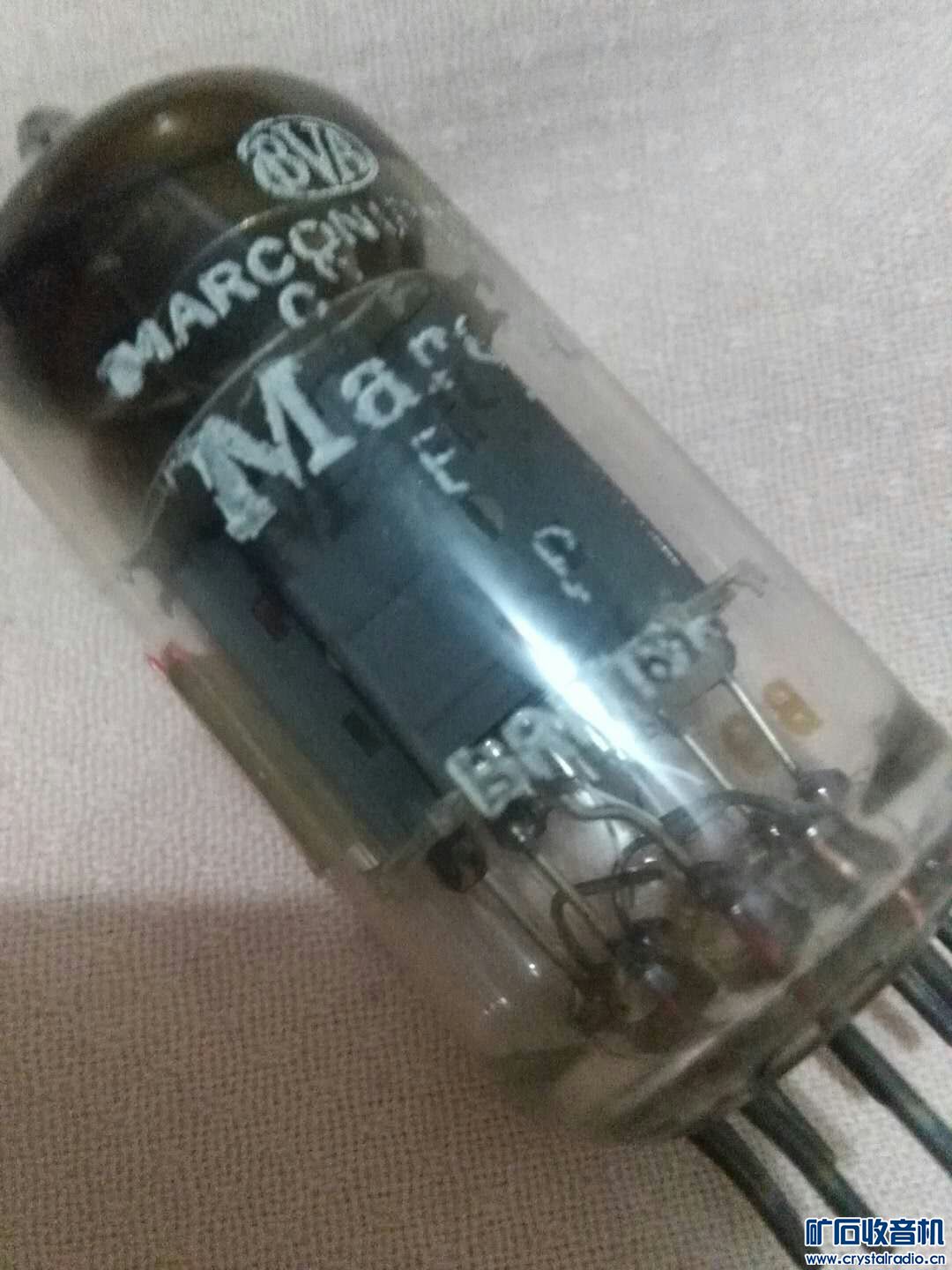

是马克尼的双三极管、小九脚,型号第一个字母是E,后面看不清了,估计应是ECC系列的,可能是ECC83、ECC82……但不确定,请各位大侠给看看,多谢了!
发表于 2019-3-20 20:39:43 | 显示全部楼层
看屏极应该是ECC83.

多谢关注,但此管的屏极属于长屏型,又象是ECC82,82的屏耗Pa=2.75W比83Pa=1W高些。

我手头有12AX7(ECC83)、12AU7(ECC82)和12AT7(ECC81)可以排除12AT7,看着更像RCA的12AU7。可以灯丝通电,用指针表欧姆档或50微安档,一端接阴极一端接栅极,偏转大的是12AU7,偏转小的是12AX7。
发表于 2019-3-20 21:03:22 | 显示全部楼层
是12AU7(ecc82)的可能性大一些
