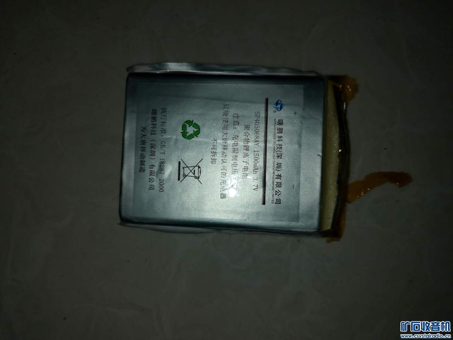

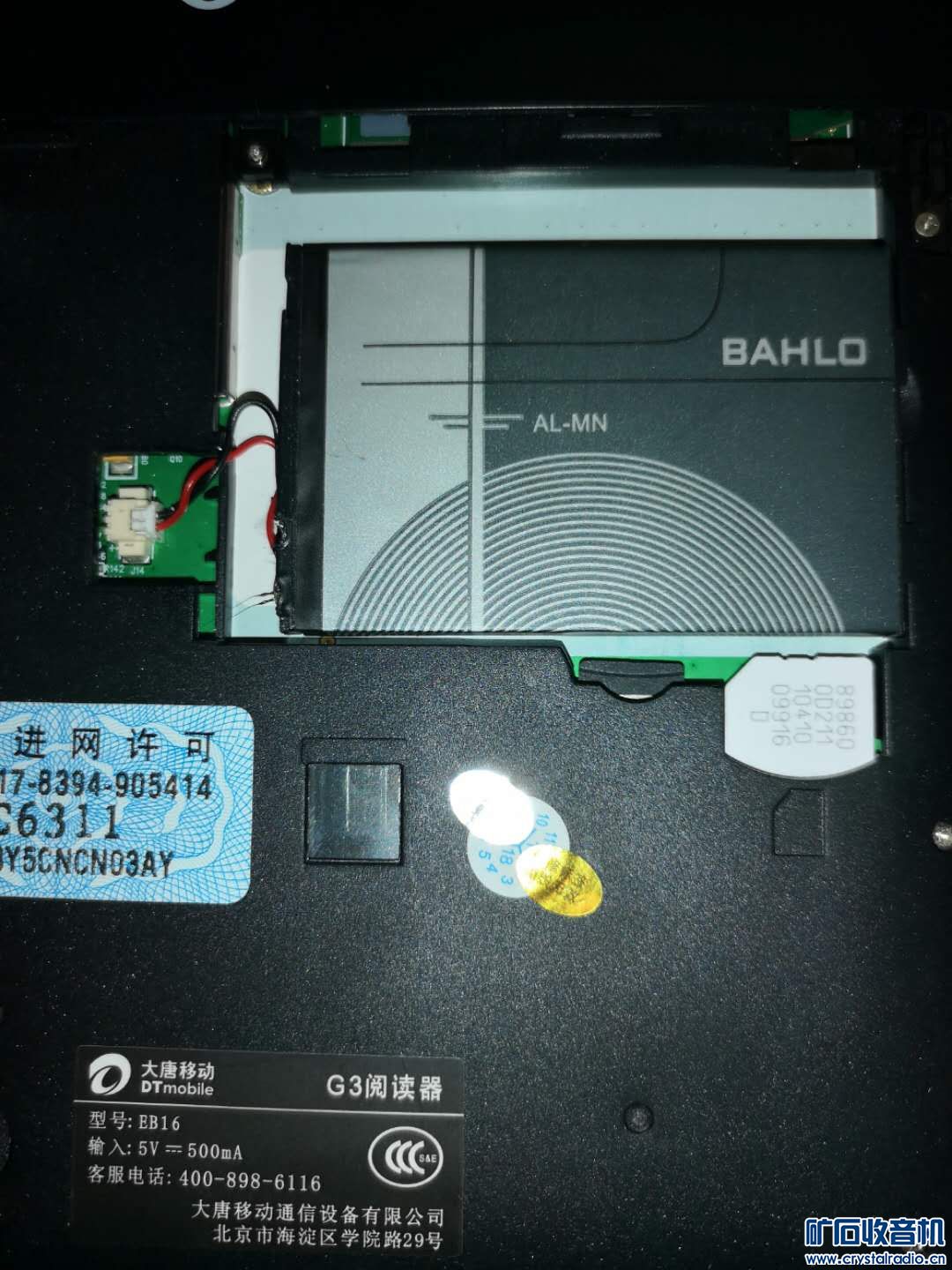

    昨天下午,从矿友手里买的大唐G3电纸书到了------打开时,电池显示满格,没多长时间就没电了------充电一会儿就满格------判断为电池老化---正好手里有一块手机备用电池3.7V,2500毫安,电压、电流都匹配,决定更换电池-----用电烙铁烫下旧电池,只留下引线(红、黑两色),手机电池标注着正负极,焊接时心里很害怕(电池遇会热爆炸),还好都是快速挂锡、快速焊接,有惊无险------这是我第一次焊接手机电池触点-----打开电纸书---电池显示有三格电,用手机5V电源充电一个小时左右显示已经充满,还算顺利。(新电池某宝上卖60呢!),阅读试机两小时没有掉电的现象开机到今天早上8点,掉了一格电------心里美滋滋的。书皮套固定架子折了一端,用铜线芯弯了个钩子简单固定完毕------。

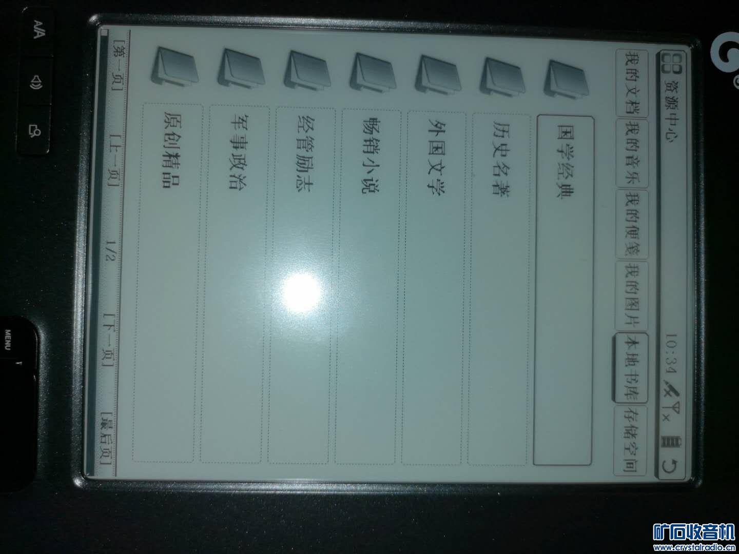

   这应该是个老型号机,里面插有一片类似大个儿的手机卡,预留有扩容卡槽------。反复连接网络就是连不上,实在没辙了拿来请各位前辈老师看看,指导一下。老东西在这儿有礼!!!
拆下来的电池
拆下来的电池
更换上的电池
更换上的电池
发表于 2019-3-20 08:40:50 | 显示全部楼层
这种3G版本的,只能插手机卡上移动数据网络,没有wifi功能的
 楼主| 发表于 2019-3-20 08:50:14 | 显示全部楼层
  感谢您的指导!!!插手机卡才能阅读联网。

不能上网有可能是连接的网站已经关闭了,文房电子书就是这个情况,前几年插上手机卡还能下载书,看股票,现在不能了

为了5G,3G已经关断了。。。
