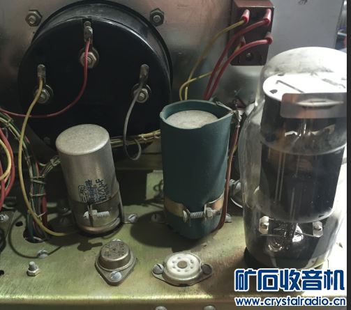

收到一个老式的可调电源,77年生产的,拆开看了少一个7脚的电子管,不知道型号,测试了12V输出正常,调节也正常,300V的电位器坏了,已经换新了,但是电压调节不行,不知道那是个什么型号的电子管,想把它修复了,有知道的师傅吗,大电子管用的是6N5P的,大电子管2脚链接小的2脚,大的8脚连小的3脚,大的7脚连小的4脚。大电子管的1和4脚短路,4-7脚短路。
为什么图片上传不了啊,
补充内容 (2019-3-20 20:02):
图片在8楼,师傅们帮忙看看
补充内容 (2019-4-11 21:36):
已经买了6P1的电子管了,装上后一会,变压器冒烟了,还好电源关闭的及时,看来电子管型号还是不对啊
发表于 2019-3-19 20:59:56 | 显示全部楼层
得把机器的型号发上来,大家看看啊。
发表于 2019-3-19 21:05:33 来自手机 | 显示全部楼层
也许,可能是一个作为基准电压的WY1/WY2/WY15等。
发表于 2019-3-19 21:12:17 | 显示全部楼层
取样部分的1D2P/2D2P(饱和二极管) 也是八脚的.
发表于 2019-3-19 21:19:08 | 显示全部楼层
七脚的要么是电压基准管WY几几的或者取样放大的6J几

发表于 2019-3-20 09:51:36 | 显示全部楼层
小7脚3;4是灯丝,连接6N5P,点灯。稳压管是冷阴极,可以排除稳压管。6.3V的小七脚型号不多,J1-J5可能性大尤其J5,顺线跑跑,起码画个局部图看看。
换个浏览器就可以传图。
 楼主| 发表于 2019-3-20 20:01:17 | 显示全部楼层
师傅们帮忙看看吧,图片在这里
发表于 2019-3-20 20:27:47 | 显示全部楼层
feiyu325 发表于 2019-3-20 20:01
师傅们帮忙看看吧,图片在这里
有可能是6J1做电压放大,可以看一下管座下面的元件。
发表于 2019-3-20 21:38:45 | 显示全部楼层
看能不能找到机器的图纸?

发表于 2019-3-21 08:15:30 | 显示全部楼层
师傅们帮忙看看吧,图片在这里
看一下管座下面的接线,如果3、4脚接灯丝电压就是6J1,如果不接灯丝电压,只有二个接点就是wy系列充气稳压管。
发表于 2019-3-25 09:47:05 | 显示全部楼层
SJJ1963 发表于 2019-3-21 08:15
看一下管座下面的接线,如果3、4脚接灯丝电压就是6J1,如果不接灯丝电压,只有二个接点就是wy系列充气稳 ...
多谢火星计划2009老师加分鼓励,不知楼主的电源搞好了吗?
