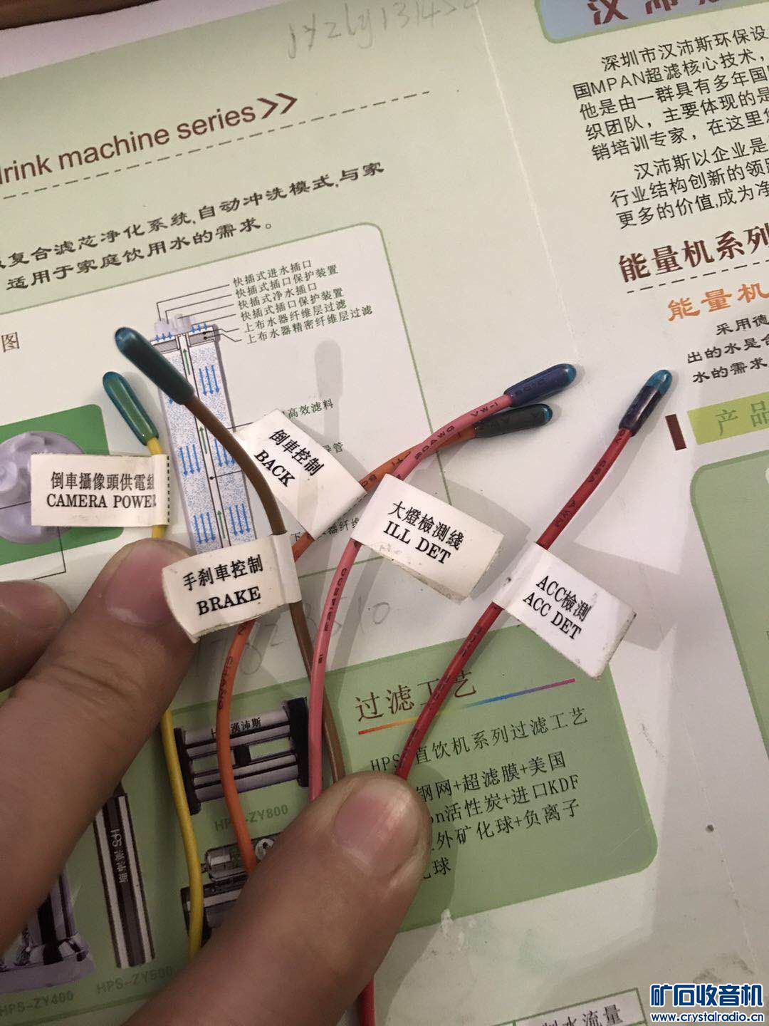

请教一下大家有没有这个9寸导航的接线图啊,目前没办法点亮。主要是找不到负极线在哪里,还缺少一个尾插

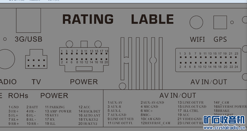

已经找到电路图了,补在13楼,都是字母看不懂啊
补充内容 (2019-3-20 17:08):
ACC和BATT接正极,GND接负极,接上电源每隔5秒钟左右屏幕亮一下又黑了,亮一下的时候显示是起亚的标志。请问这是供电不足还是有其他线没接好啊

 楼主| 发表于 2019-3-20 09:14:14 | 显示全部楼层
lhjacc 发表于 2019-3-19 19:29
ACC接点火开关,ILL接大灯线(远近光主线)BACK接倒车开关 BRAKE接驻车开关 CAMERA给倒车摄像头供电  电源 ...
点不亮,据说power那边才是接线图,可惜没有图纸了。网上找到个又不清晰

发表于 2019-3-20 10:42:17 | 显示全部楼层
负极找不到的话直接接外壳就行,或者量一下哪根线和外壳之间电阻为零的就是负极

发表于 2019-3-20 17:01:25 | 显示全部楼层
ACC接钥匙门正极 GND接电源负极 ILL为背景灯电源 batt 电瓶
前左FL,前右FR,后左RL,后右RR
仅供参考
发表于 2019-3-21 11:10:40 | 显示全部楼层
ACC和BATT接正极,GND接负极,接上电源每隔5秒钟左右屏幕亮一下又黑了,亮一下的时候显示是起亚的标志。请问这是供电不足还是有其他线没接好啊-----
你19脚再加个正极试试
