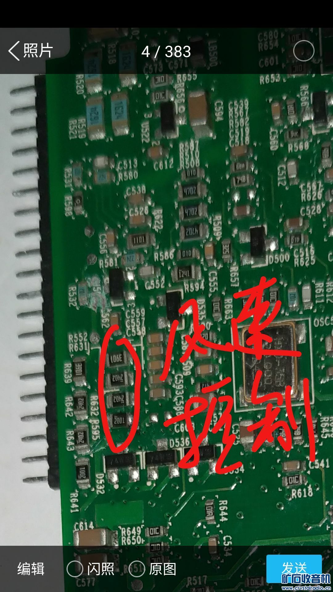

经过隔壁论坛的老师指导,成功降华为4815n1改成16-58,5v可调,因为这个电源电流小,就不改了直接使用,有空上改装原理图。

怎么也应该上几张照片吧
 楼主| 发表于 2019-3-20 06:31:00 | 显示全部楼层
图片来了。。。。。。。。这是改调压的方法,最低16V起调,因为是半桥电源。最高58.5V

您好,这个有恒流方案吗?
