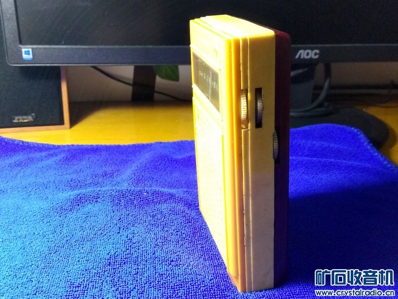

外公很喜欢听收音机。我的印象中有个画面,精瘦的外公坐在书桌前手指夹烟,惬意的听着收音机里播报的“新闻和报纸摘要”……
外公走了有20多年,收音机也尘封了20多年。前两年老房子拆迁,老伙计被从抽屉里翻出来,我就留下当个想念。

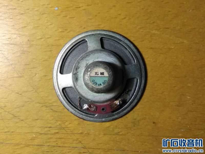

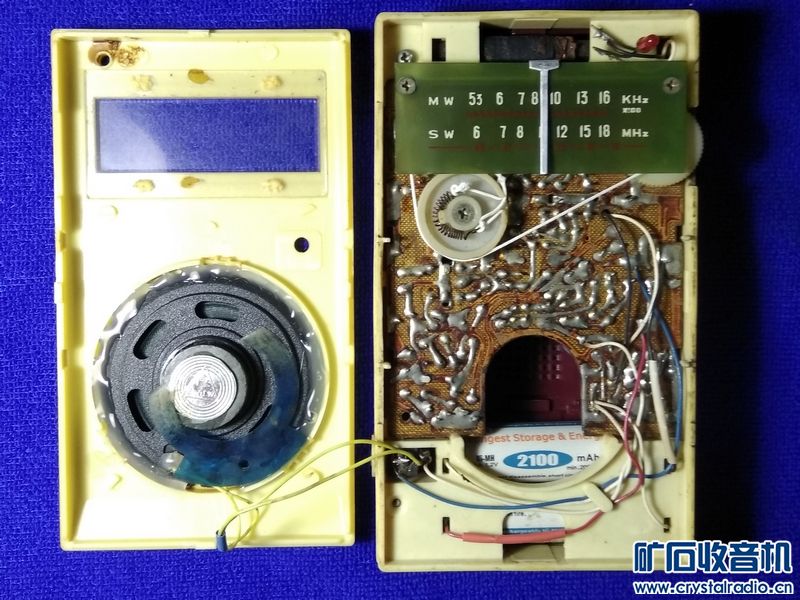

昨天把它翻出来,看着灰头土脸的不舒服,于是拾掇一下。外壳用肥皂牙刷洗了个澡,机芯简单点用毛刷吹气球清洁了一下。通电试机没动静。检查喇叭发现断路了,换了一只中夏S66套件的小喇叭。另外调谐机构打滑,拉线老化发硬,也换了一根新线。天线锈迹斑斑,用硬物刮掉锈迹后打上蜡烛,再用力包着布猛搓,终于像点样子了。
该机型号不清楚,中短两波段,难得的是短波还有频率微调旋钮,而且前脸、后壳都可打开方便检修。中短波的灵敏度和音量正常,用信号发生器检查中频也挺准。

        无锡的小纸盆喇叭,音质应该很好,可惜断线了,仔细看看能否接上。

做工还是挺好,元件密密的,之后这么大的机都是AM、FM了!

 楼主| 发表于 2019-3-20 11:27:37 | 显示全部楼层
慢慢琢磨看能不能修,太考验手艺了

袖珍机带短波的真的不多见!两级中放,还有云母电容。不错的机机!

NTRNA 发表于 2019-3-20 11:27
慢慢琢磨看能不能修,太考验手艺了
现在的这种喇叭音质不行,大量用于门铃、玩具等,老的此种小机发音清晰洪亮、灵敏度也高,可以试试从别的旧机上拆一个

发表于 2019-4-5 22:04:48 | 显示全部楼层
喇叭最好还是用原来的,老南京喇叭的音色要比你换的好多了,可以查一下音圈线和和引线。用小刀刮去焊接的地方(在纸盆上粘结的地方),用欧姆档量音圈是否连通,如果连通就是连接线断了,换根连接线就可以了,这种现象在老机器上碰到过,换后对喇叭的发音影响不大。
