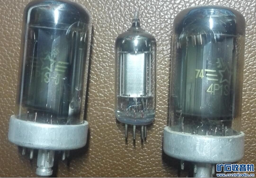

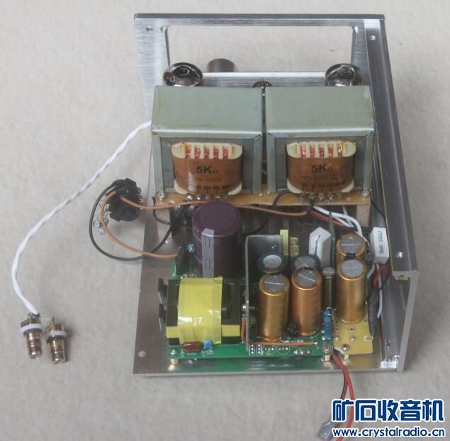

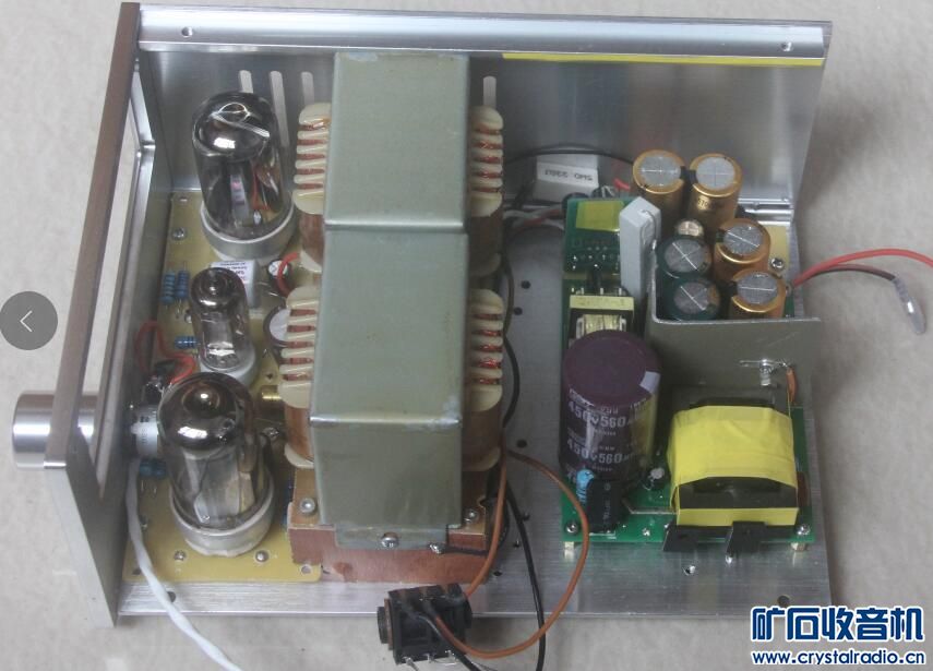

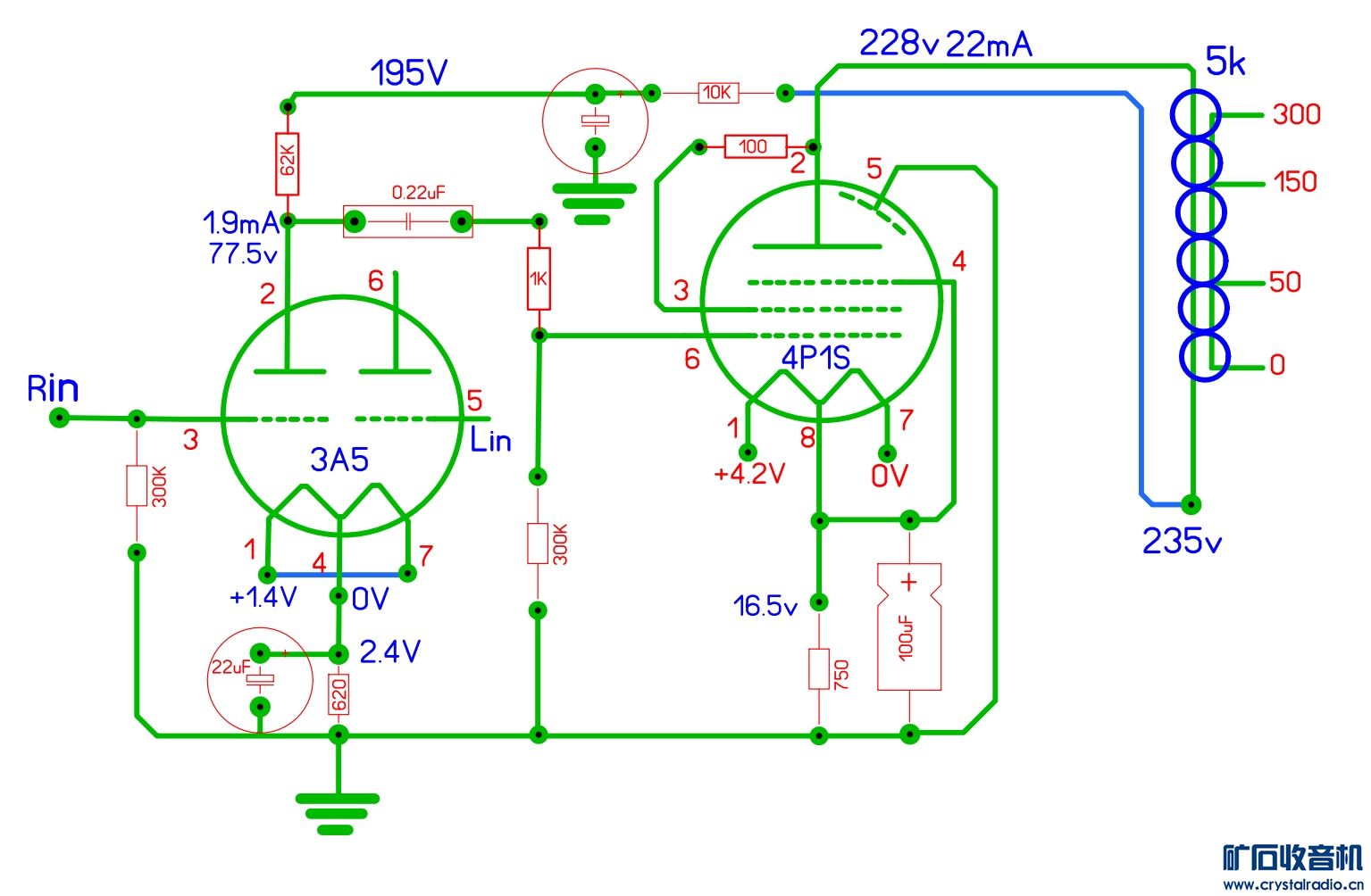

      最近试做了三款全直热胆机,分别为3A5+4P1S的胆耳放、3A5+4P1S+300B的单端机和3A5+4P1S平衡输入推挽机,效果都不错,所以分别发帖以博坛友们一笑。
      耳放的好处是不干扰他人,能一人静静地听,所以比较喜欢。以前做过石耳放和PLC86胆耳放,但与300B比较还是有明显差距,因此,想用直热管做一台能否与300B相近。
电路图

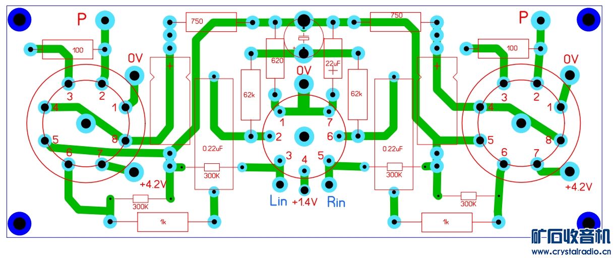

接线图 环氧板+铆钉

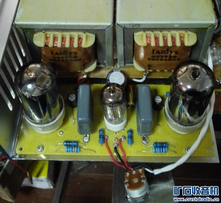

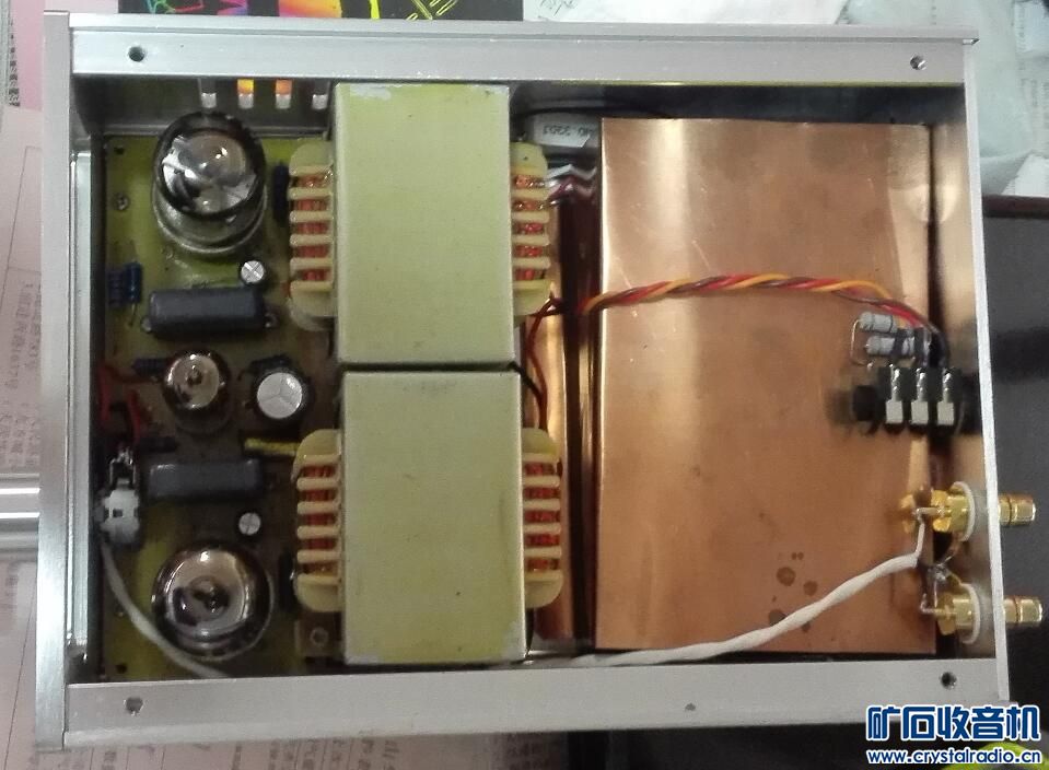

内部1
内部2
内部3

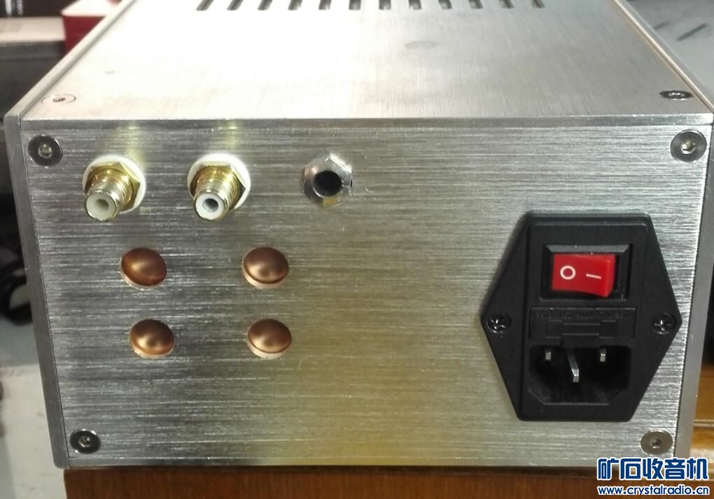

背面
正面

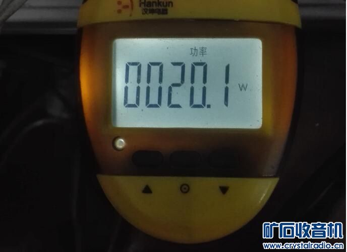

整机功率

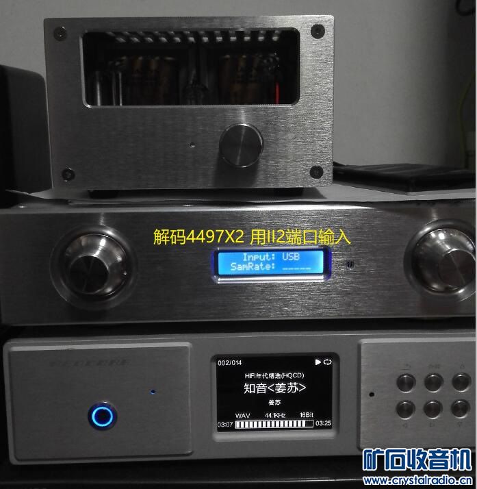

试听

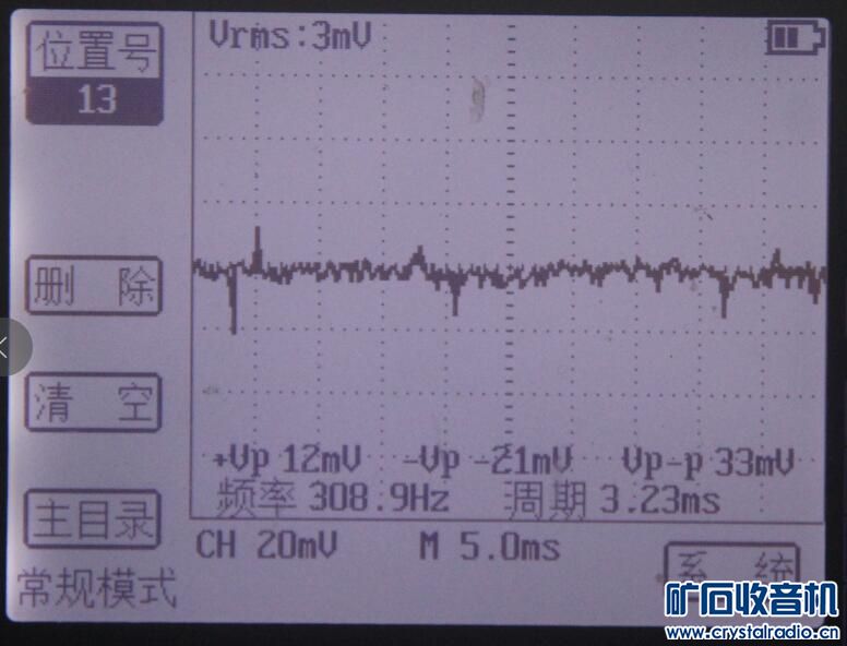

静态输出噪声

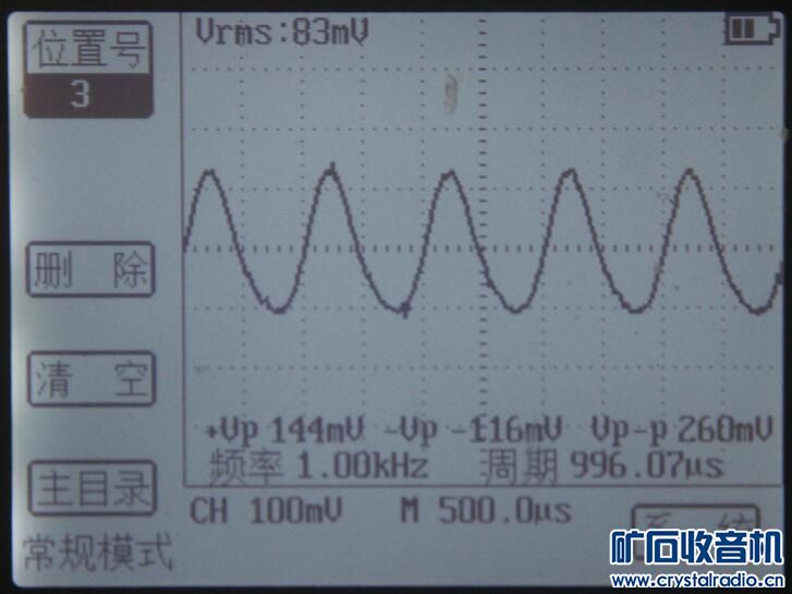

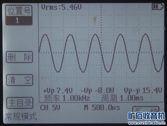

因第一级是共阴,第二级二只4P1S是共灯丝,也属于共阴。左右声道共阴是否对声道分离度有影响,为此,也做了简单测试。方式是一个声道输入信号,音量开最大,另一声道输入端悬空,分别测二个声道的输出端,其中有信号的5.46V,无信号的声道为83mV,串音极小还可以。
有信号声道的输出波
无信号声道的输出波
整机输出功率在1.1W多点,因是耳放没有调高功率,其中第一级阳极电压在45-85V,电流在1-2mA,电阻在62-120K都能正常工作。
主观听音,音质与音色相比PLC86管有较大的提升,音域宽、韵味足,是直热管的特色,比较喜爱这种音色。与300B对比,好于6SN7+300B的组合,接近于3A5+4P1S+300B组合。
  缺点:一是前后管灯丝必需隔离,供电有点复杂;二是麦克风效应明显,对3A5吹口气都有感觉。不过用在此机上还是不错,既没有工变的机械振动又没有喇叭的空气振动,胆机十分安静,听不到任何噪声。

应该可以,但要看增益够不够,象3A5+4P1S增益偏低,功率偏小。
