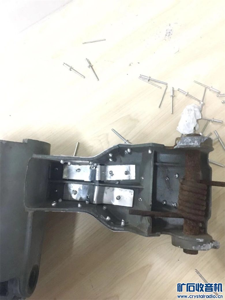

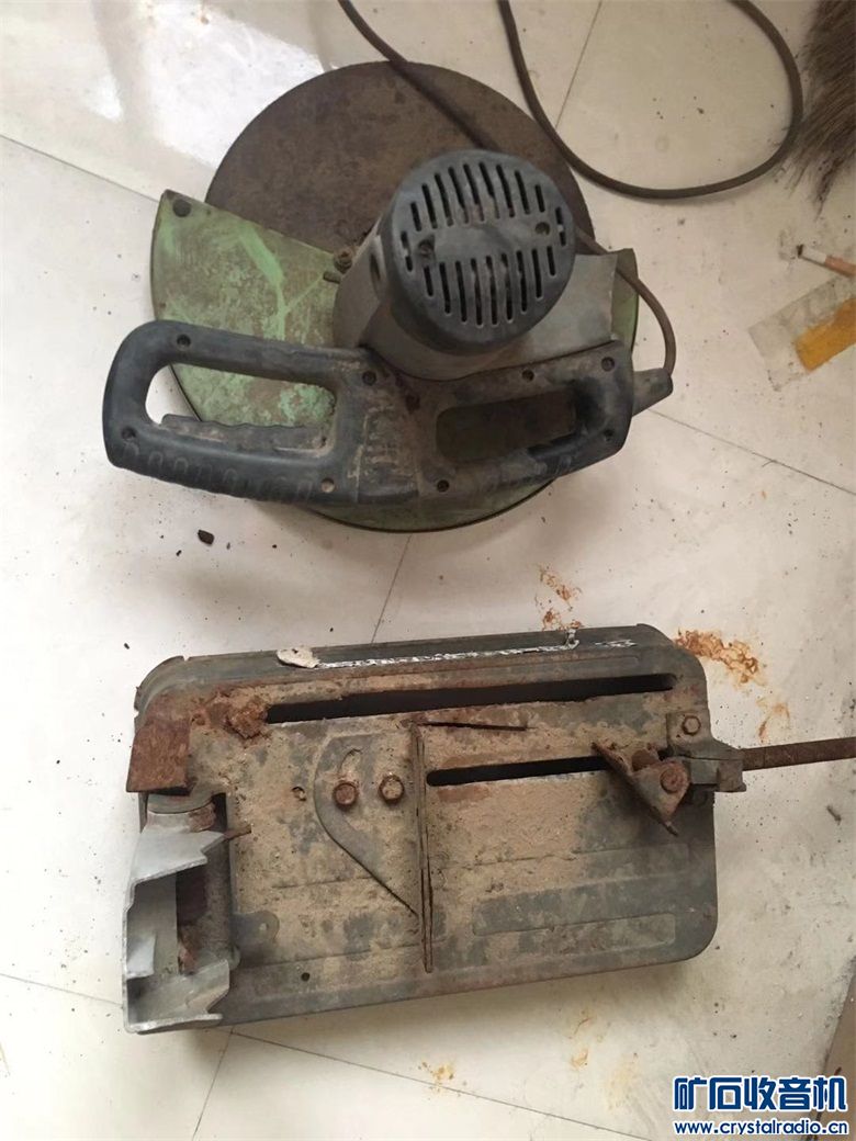

无意当中获得了一台钢材355切割机,切割机断了,基本没什么价值,不过听说断之前电机是好的,貌似还有点维修价值,看我的维修经历吧。。。

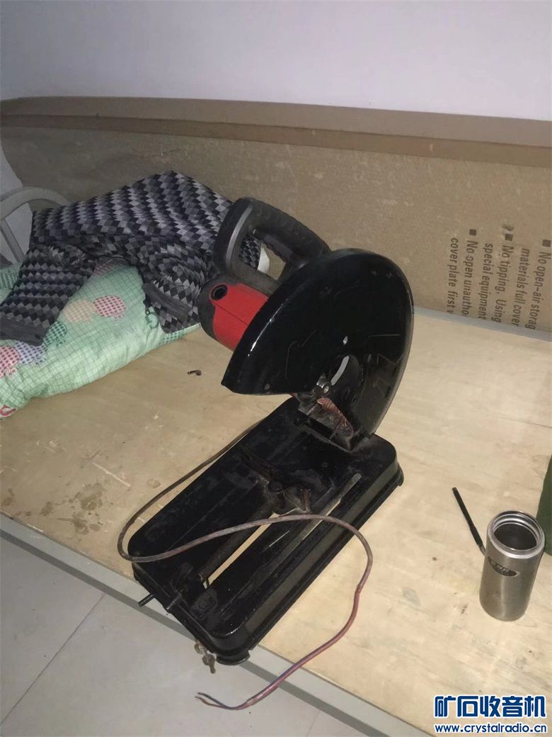

最开始的样子,断成两节了
开始拆啦,先拆下锯片和护罩

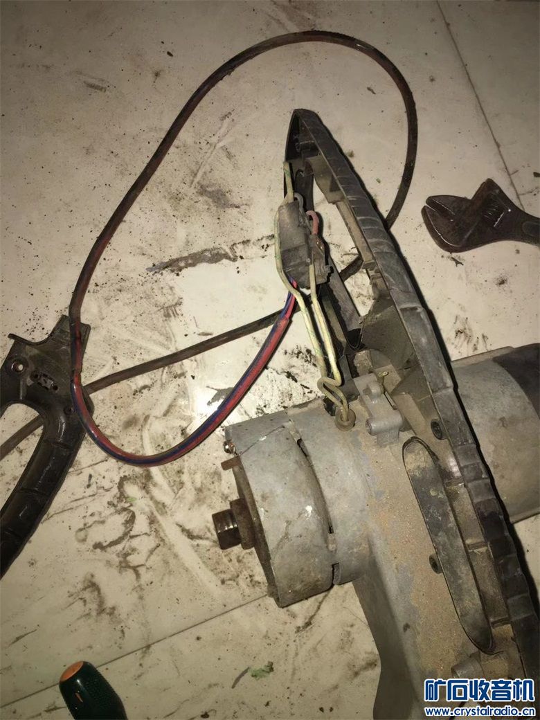

拆开手柄,有一个螺丝生锈了,硬掰下来的,后面再修复吧

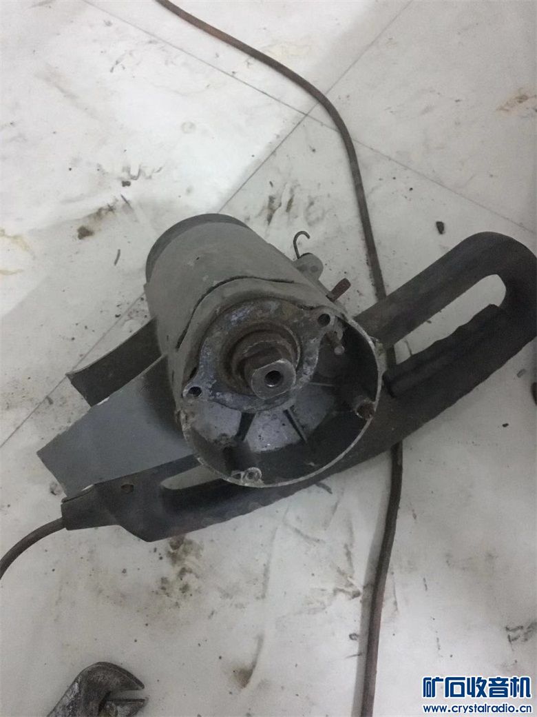

开始拆电机和减速机

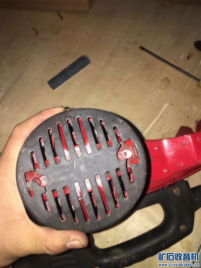

电机散热罩也拆不动了,应掰下来的,这是打算的修复方式;

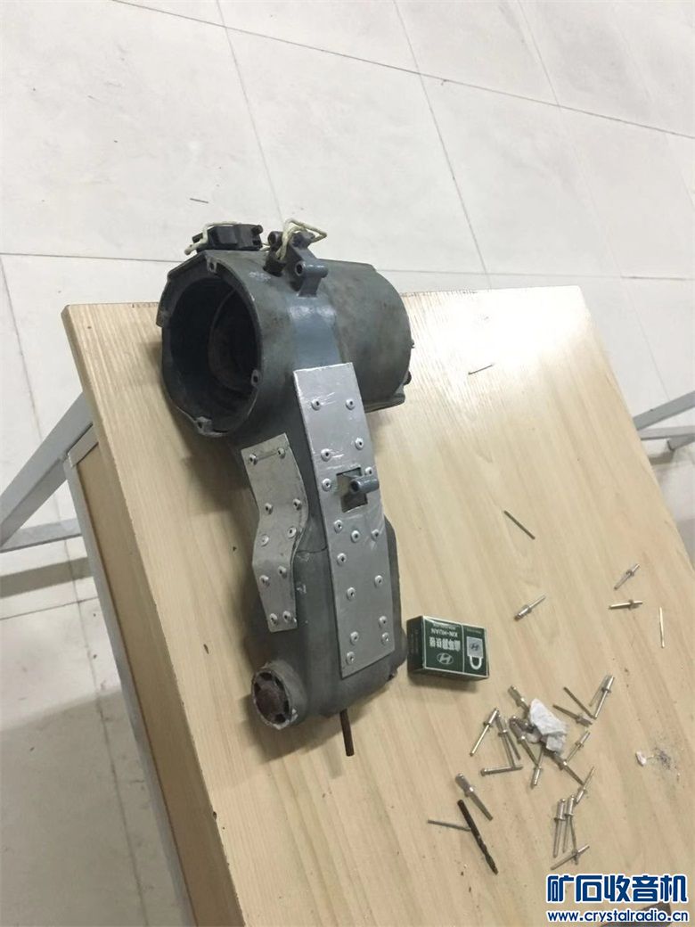

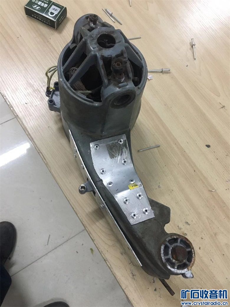

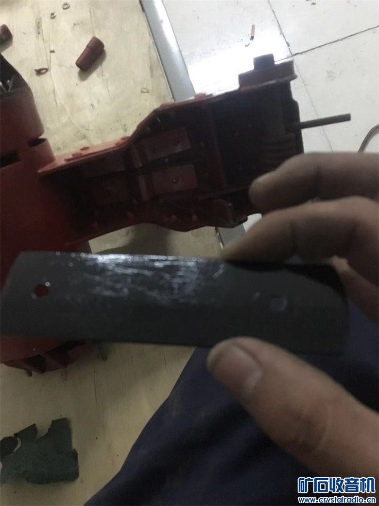

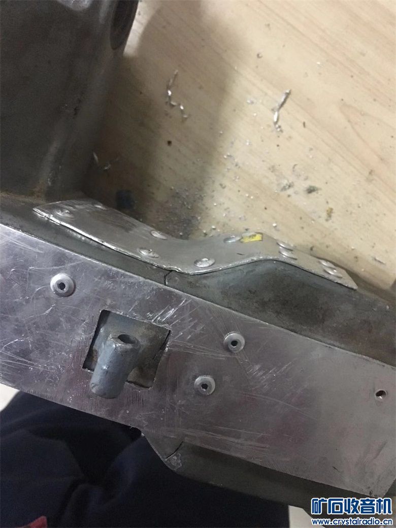

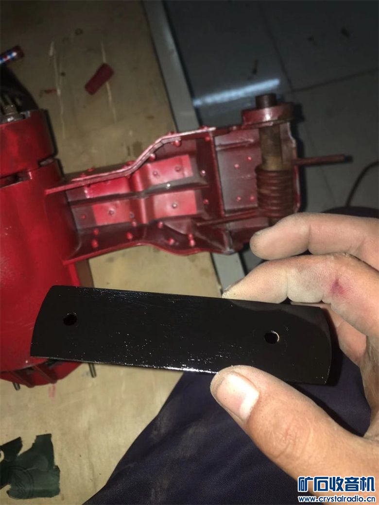

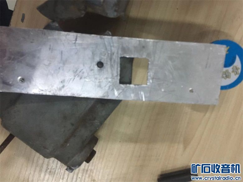

接下来就是导致切割机报废的主要原因,支撑断了,这个考虑很长时间,很多方案,鉴于时间原因,就选用了最简单的一种,弄完之后还是比较结实的,拆了一个开关电源的外壳,比较硬的铝合金材质,比较容易造型。

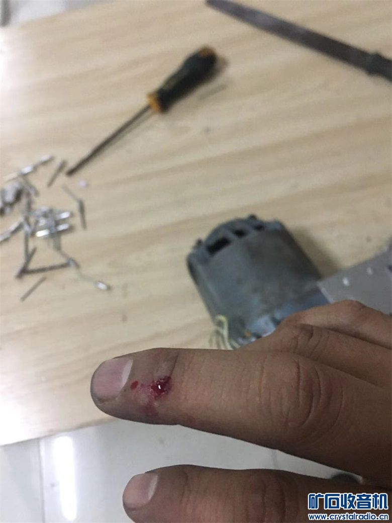

我的手啊,不受点伤都不叫修过东西。
打算将来在凹槽里面灌上锡或者环氧树脂,就这样吧,接下来喷上油漆;

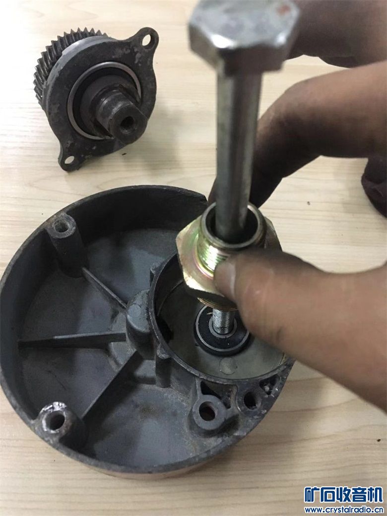

接下来开始修电机,自制工具,把轴承弄下来更换,哎,我的手啊,又一次;;;

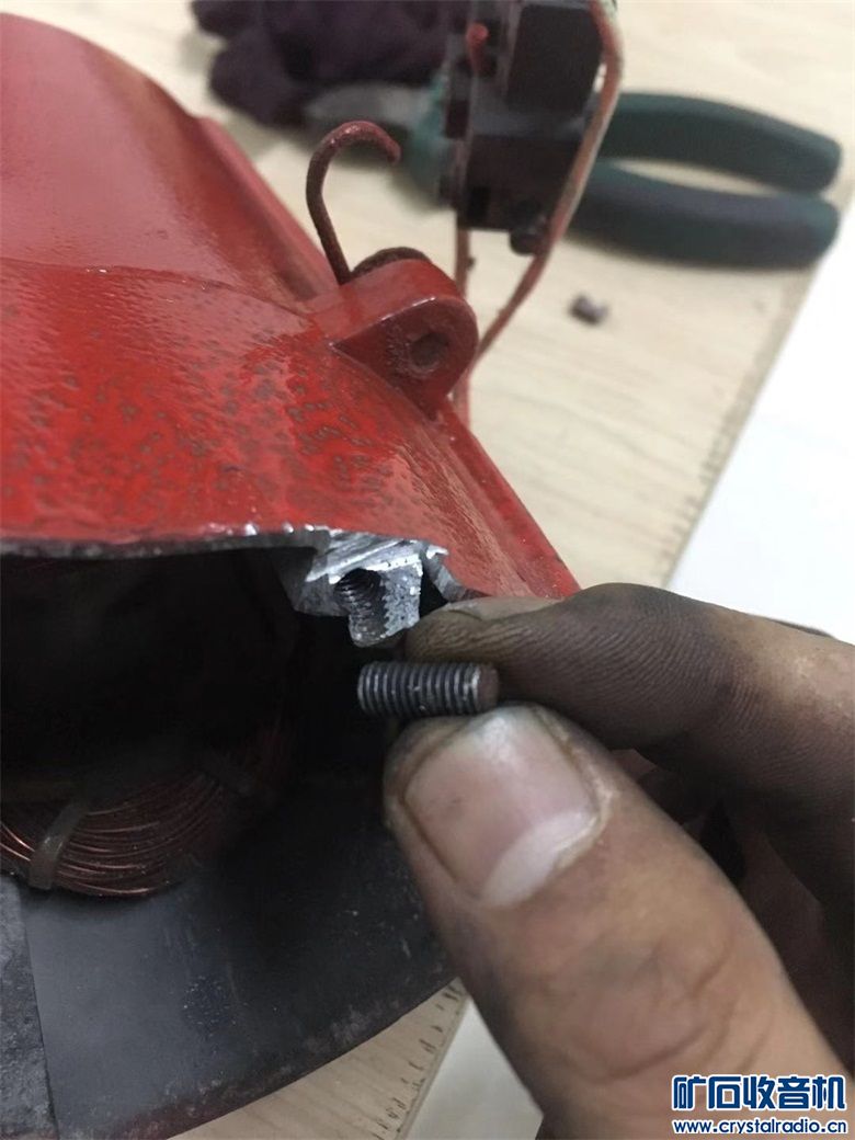

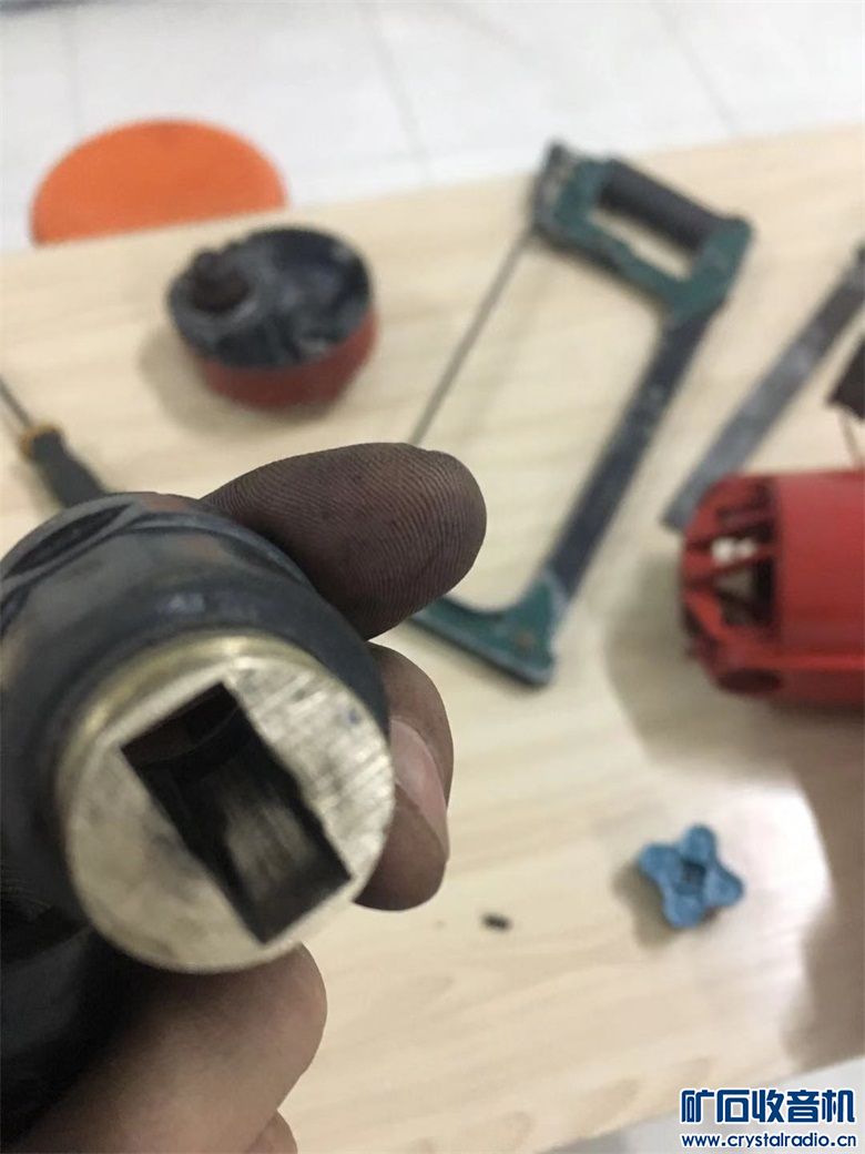

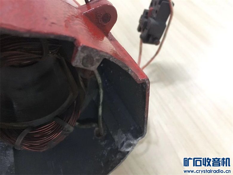

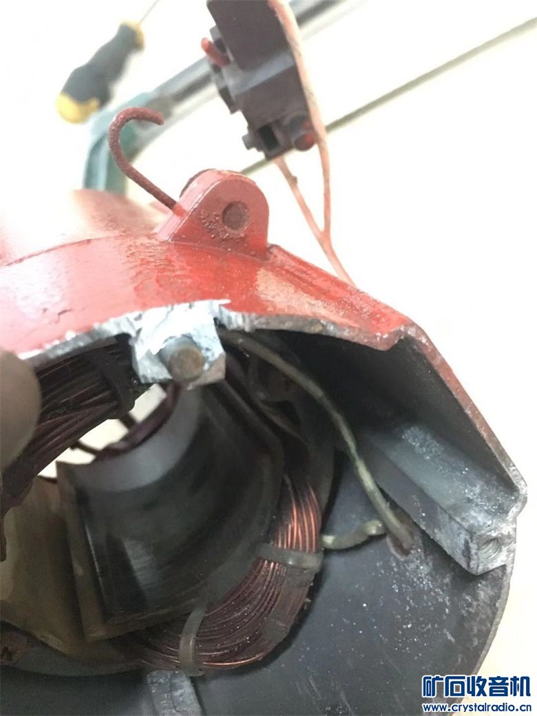

电机有一个螺丝之前就断了,想了想丝很长,割一块去取下来,垫上东西还可以用;

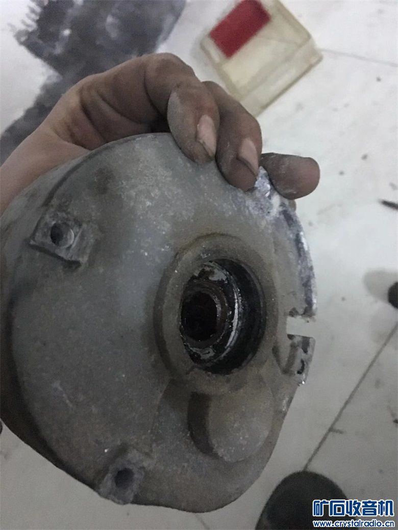

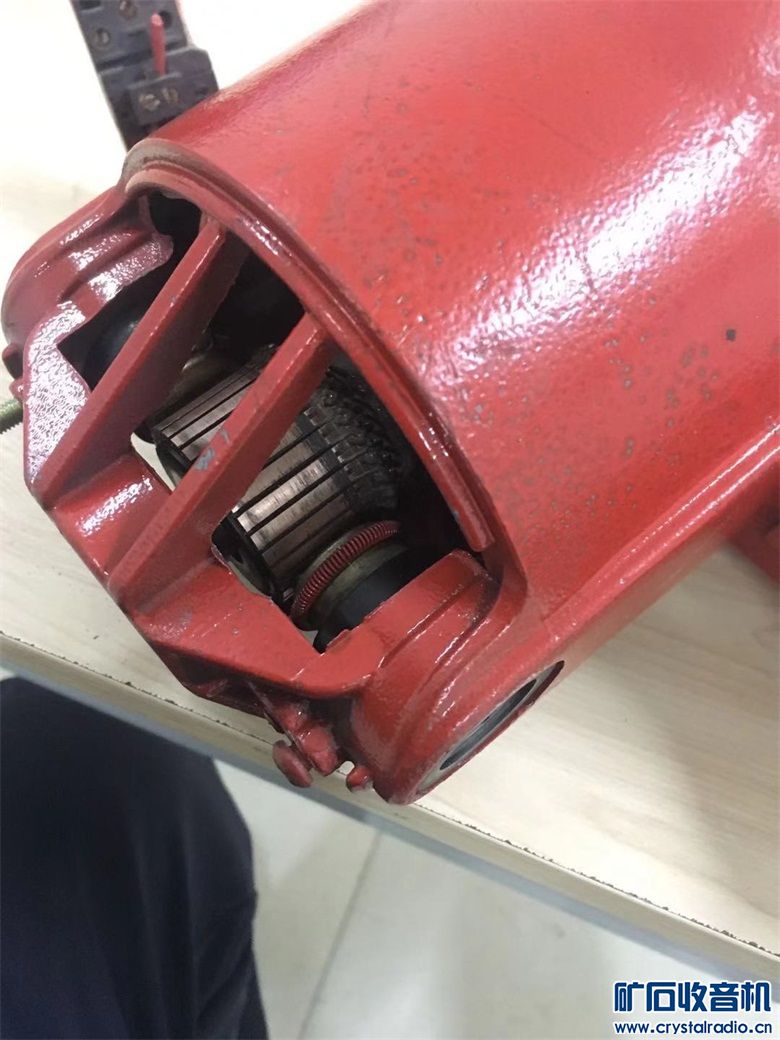

接下来开始弄电机,测量了一下,电机确实没有坏,碳刷原来也没有了,刷架都氧化了,摩擦摩擦,不一样的步伐,漏出铜色,从某宝买的碳刷和盖子。

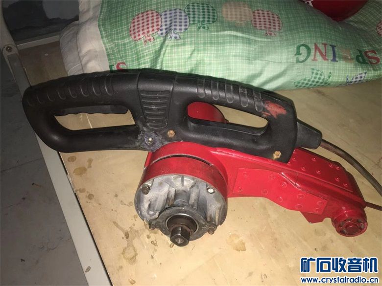

开始修整把手,当时拆的时候是硬掰下来的,幸好当时的碎片都没哟扔掉,用哥两好重新装好,嗯,修复了。

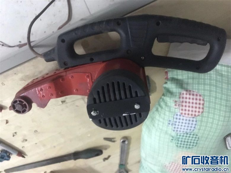

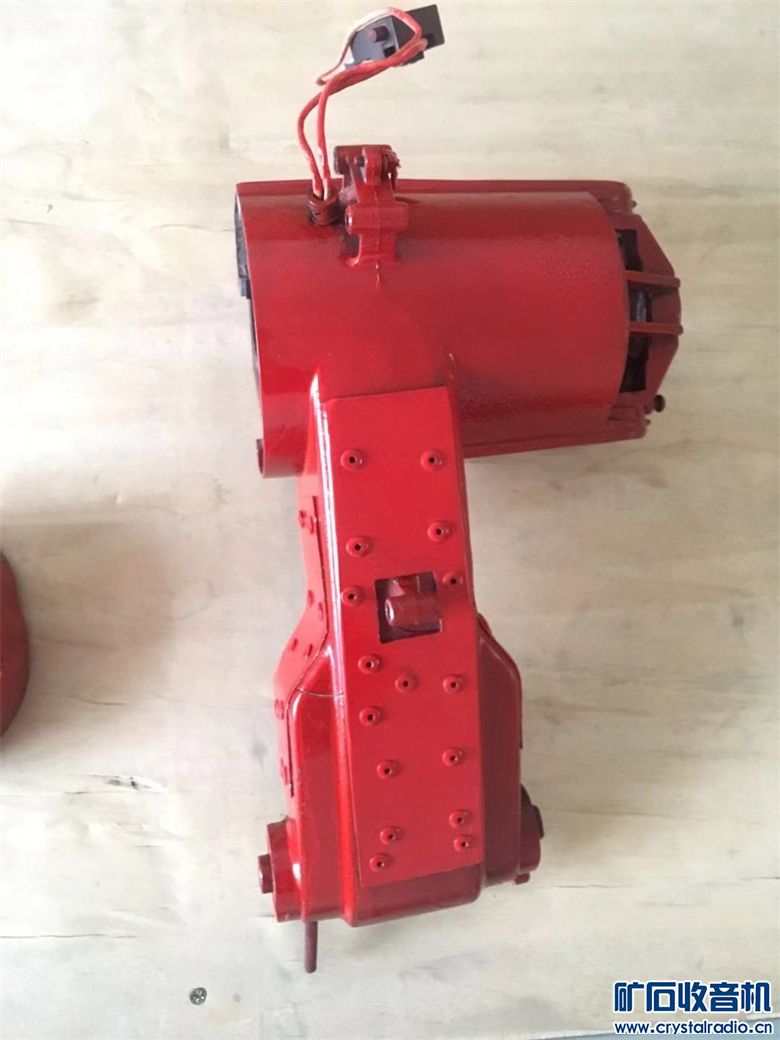

组装好电机和把手

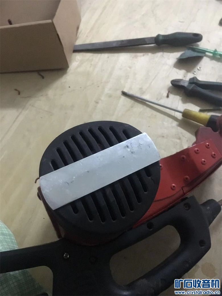

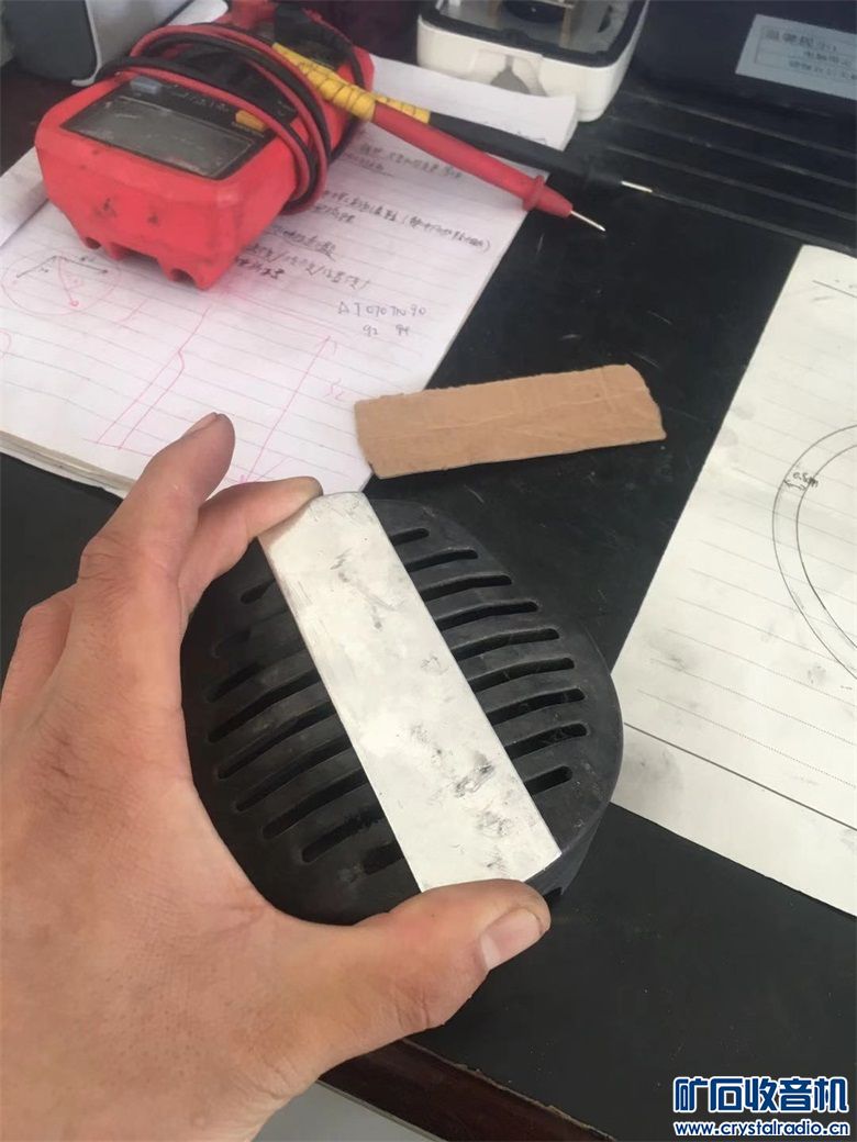

然后开始搞散热护罩,也是硬掰下来的,这个也是用铝片做的;
喷上黑色的油漆

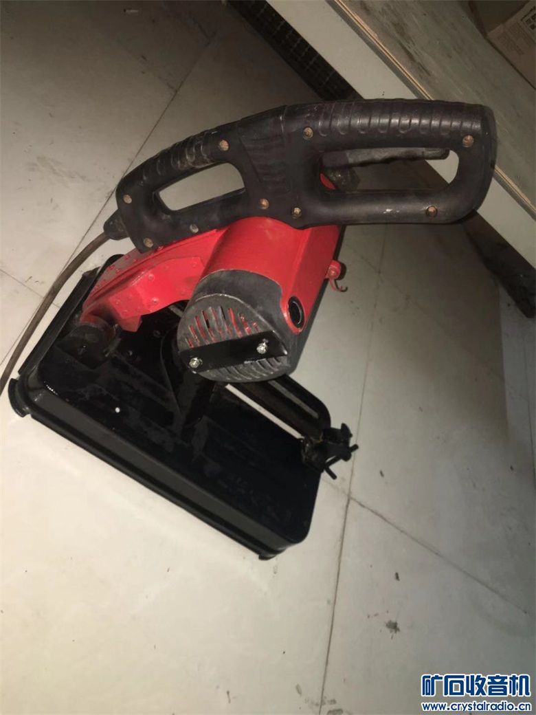

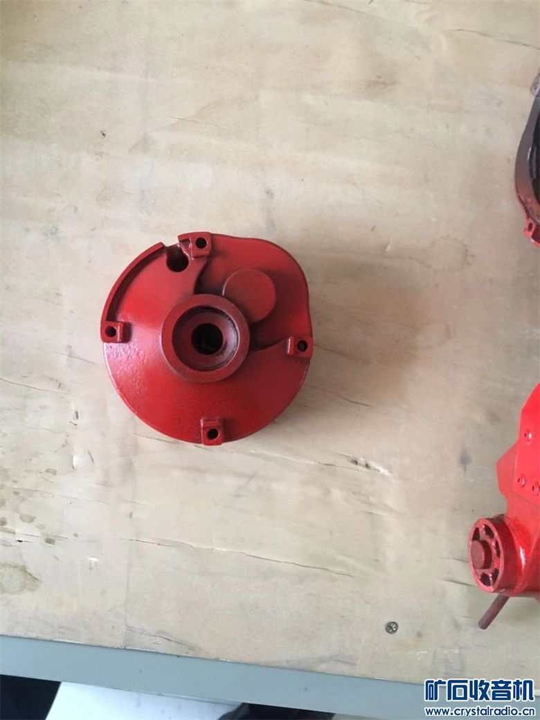

最后成品出炉啦,底座本来想打磨好在喷漆,鉴于时间问题就取消了,然后直接喷了;

发表于 2019-5-10 08:59:50 | 显示全部楼层
好手艺,那个断螺栓那里看不明白,为什么锯掉后,会有一个六角螺母在?是粘上去的吗?
