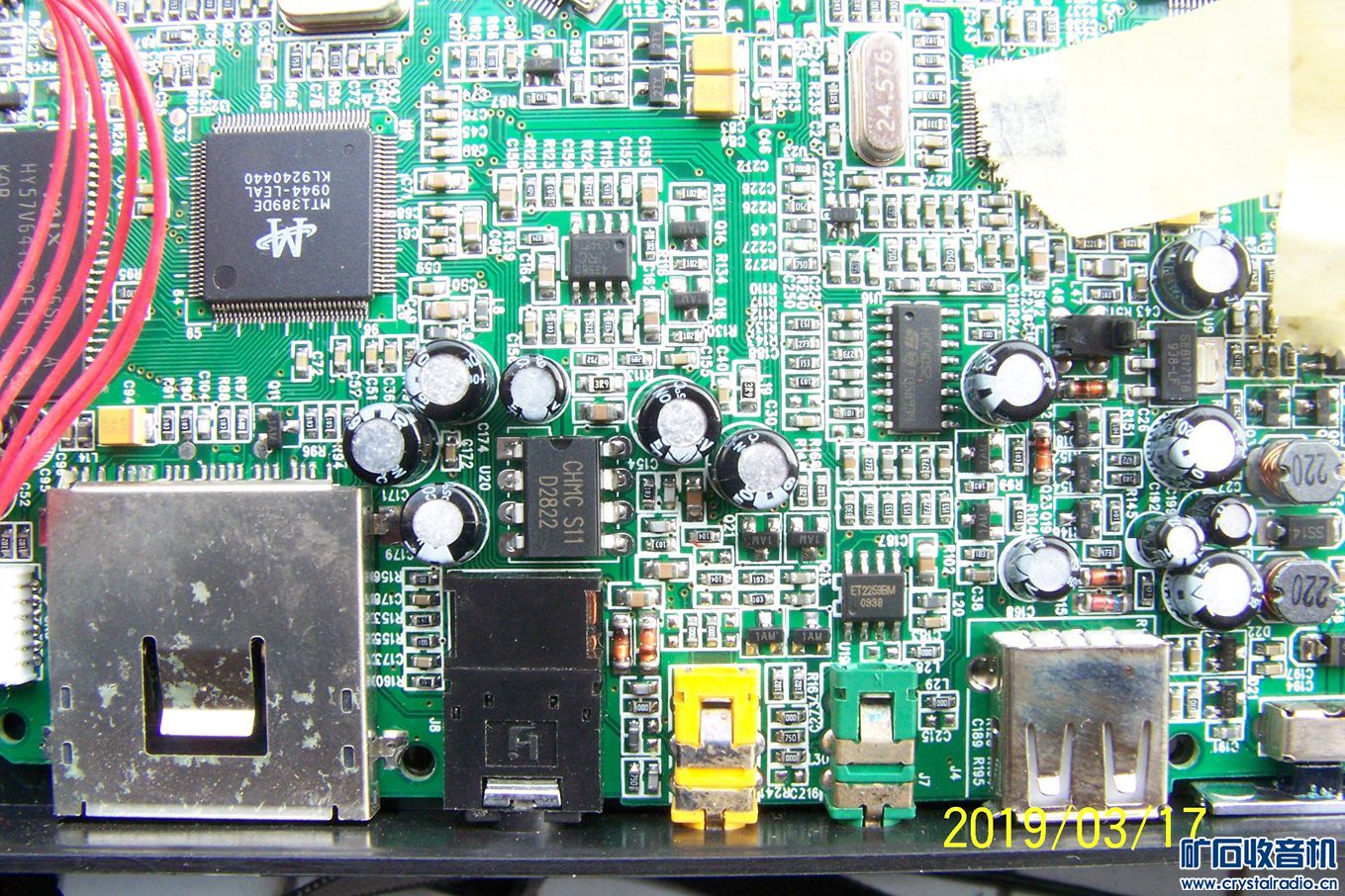

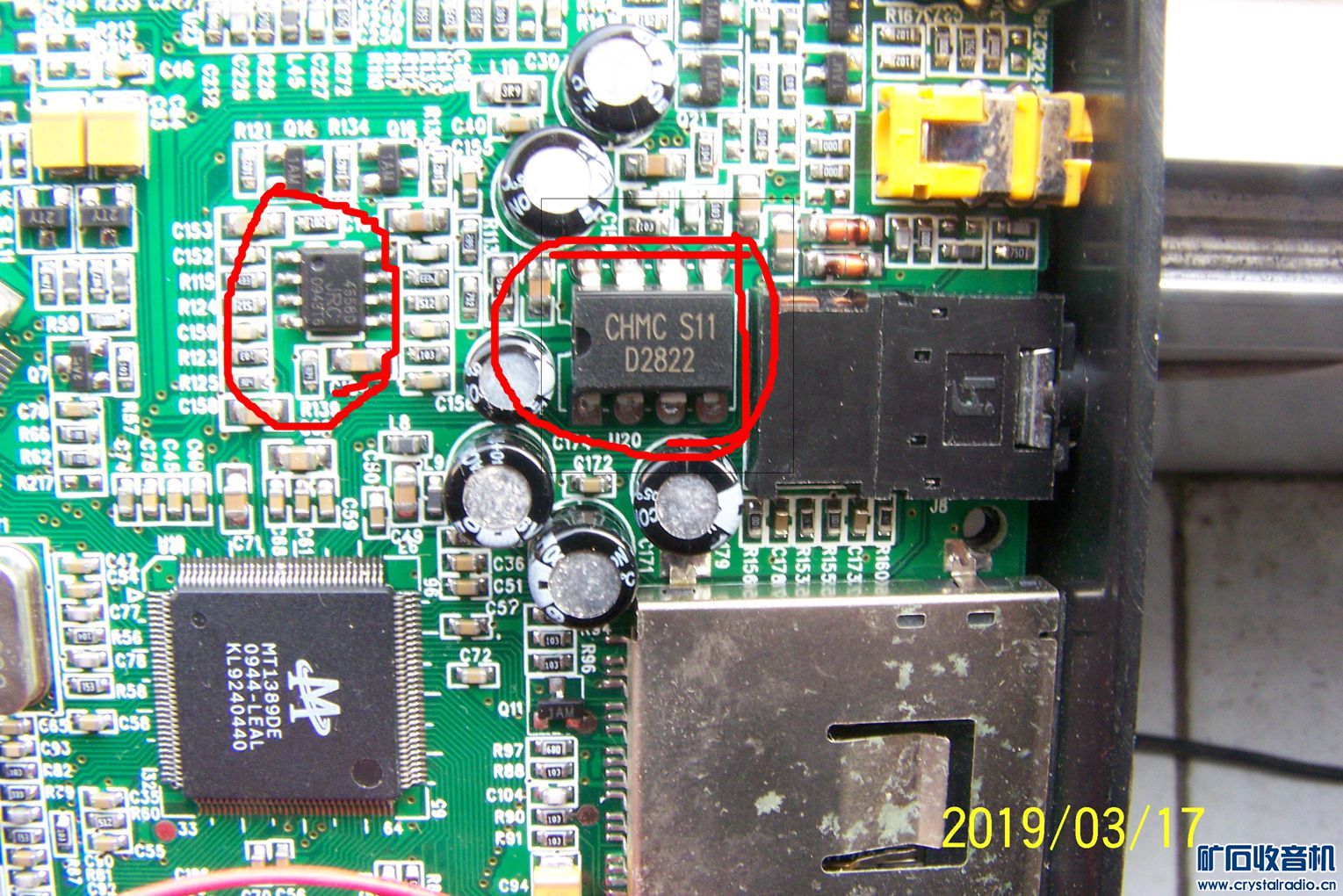

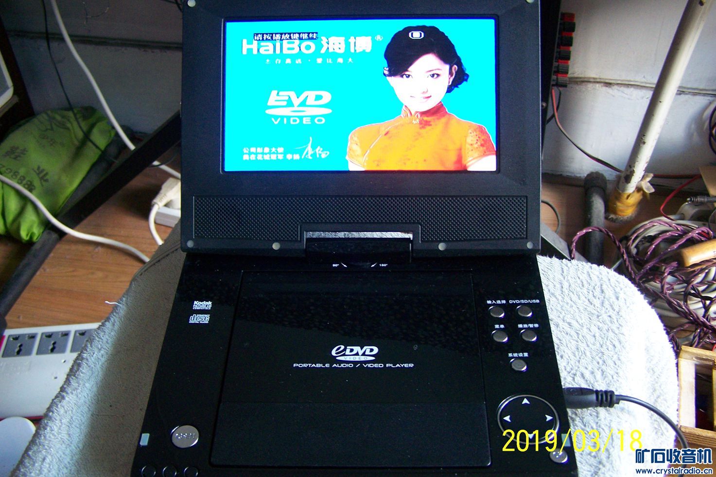

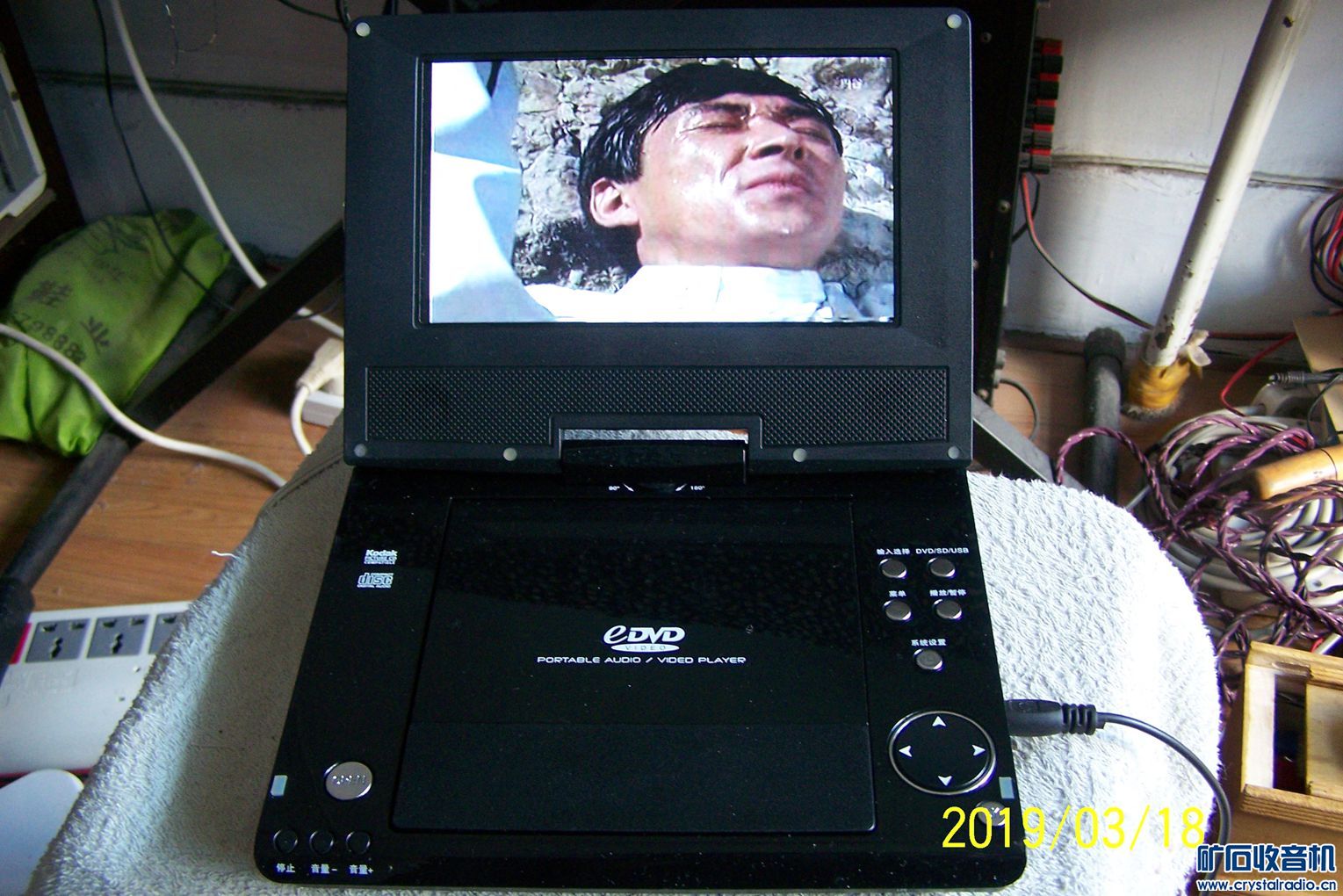

插了耳机也没声,音量已开最大了!关机时,耳机有"咯嗒"一声.有JRC4558D和TDA2822,两个集成块.上图. 100_3901_副本.jpg 100_3902_副本.jpg 100_3903_副本.jpg 100_3904_副本.jpg

ET2259 是电子音量调节IC
发表于 2019-3-18 16:26:15 | 显示全部楼层
开关机有噪音一般功放集成块没问题
发表于 2019-3-18 16:44:47 | 显示全部楼层
1. 建议还是搞到 “电路图”,实在搞不到,也要把IC型号的对应手册找到。
2. 有内置喇叭吗? 如果耳机和喇叭都不响,先查功放;如果没有喇叭,先查耳机插座,再查功放。
3. 再查解码输出(要够清楚解码输出是啥样的信号,估计解码也没大问题)
4. 解码输出-功放间出现问题是大概率事件。

图纸是难找了!喇叭和耳机都不响,关机时,耳机有咯嗒一声,音量已调至最大,最满20!我怀疑功放IC.谢谢你指点!

前级与功放间耦合问题可能性大。

查1389资料找到音频输出脚,用耳机能听到声音,如果没有可能IC坏了

MT1389DE。
http://www.520101.com/html/vcd-dvd/105826411.html
