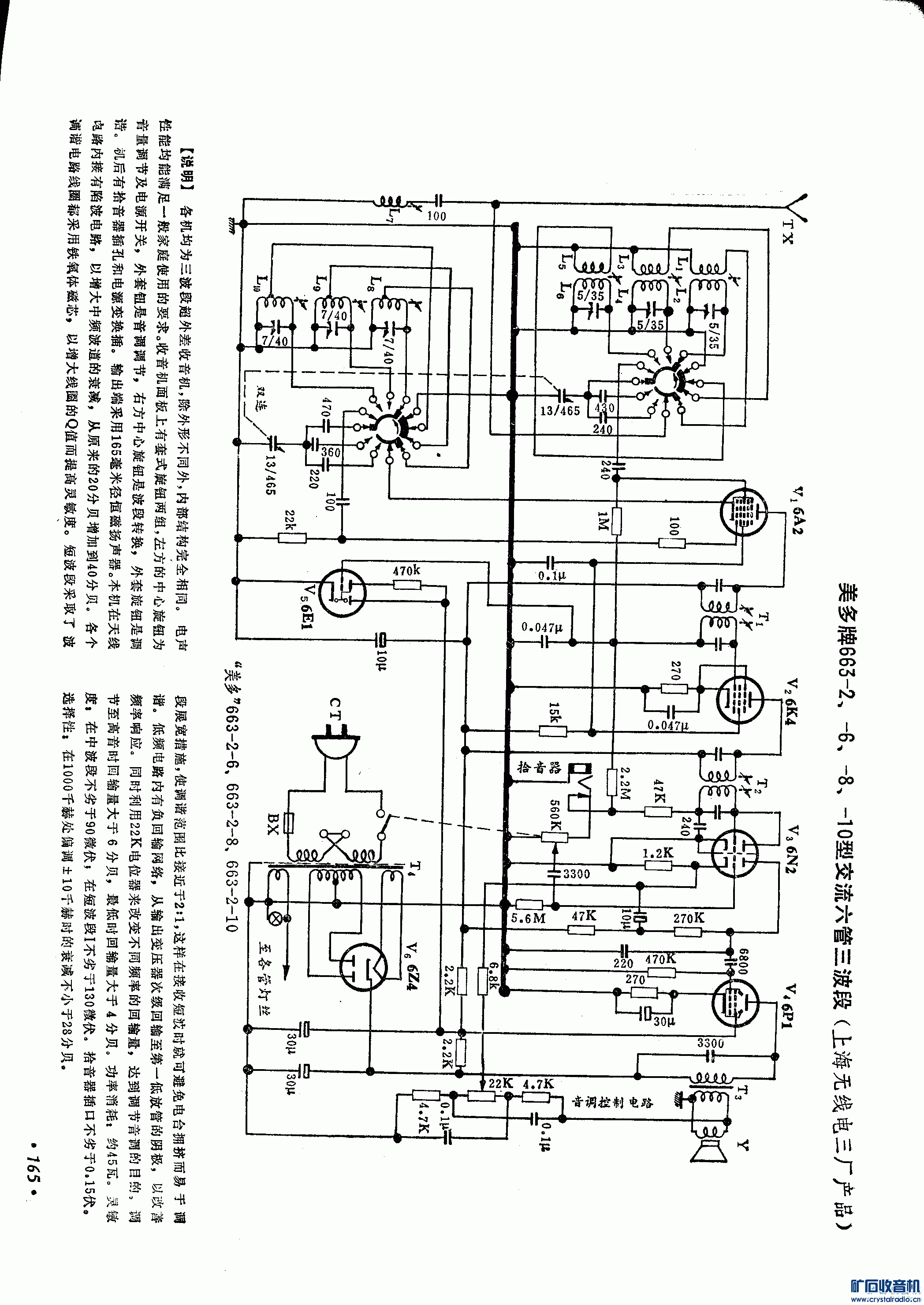

 楼主| 发表于 2019-3-18 12:11:49 | 显示全部楼层
图片是这样的
电路图是

发表于 2019-3-18 13:34:11 | 显示全部楼层
美多663-2-6使用半个6N2接成二极管做检波。另外半个做音频电压放大,负反馈式音调控制。红灯711使用晶体二极管检波,6N2两半做两级音频电压放大,衰减式音调控制。真不知道怎么会有人觉得它们“电路基本类似”。
发表于 2019-3-18 15:28:16 | 显示全部楼层
根据图纸逐步量下来
