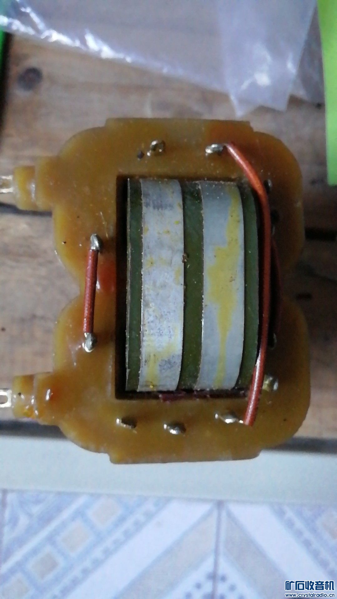

宝城无线电厂,标识GQF4.702.002,不知道参数

这都是图纸号。详细参数要查厂家的图纸。当然几乎不可能查得到。
发表于 2019-3-17 21:07:03 | 显示全部楼层
加电测电压来的比较实际
发表于 2019-3-17 22:24:14 | 显示全部楼层
上个图看看。
发表于 2019-3-18 00:54:08 | 显示全部楼层
自己测一下就知道了 真有这机子 也不一定拆开看

看图,一共13个接线端

这样的变压器才是真牛
发表于 2019-3-19 23:09:11 | 显示全部楼层
这个封装的是真漂亮,估计想检修是基本不可能了。。。

全新的,没有参数
发表于 2019-3-21 09:06:38 | 显示全部楼层
这是环氧树脂封装的军标三防高压电牛,找出初级(低压)接调压器测试。估计直接用的可能很小,改造很麻烦,只有一付C型铁芯可以利用。

初步测试的结果
 楼主| 发表于 2019-3-21 16:48:01 来自手机 | 显示全部楼层
可以确定的是这个变压器用在电子管设备上
 楼主| 发表于 2019-3-21 16:51:53 来自手机 | 显示全部楼层
单行道023 发表于 2019-3-21 16:47
初步测试的结果
11和11'引脚间阻值1.172K
