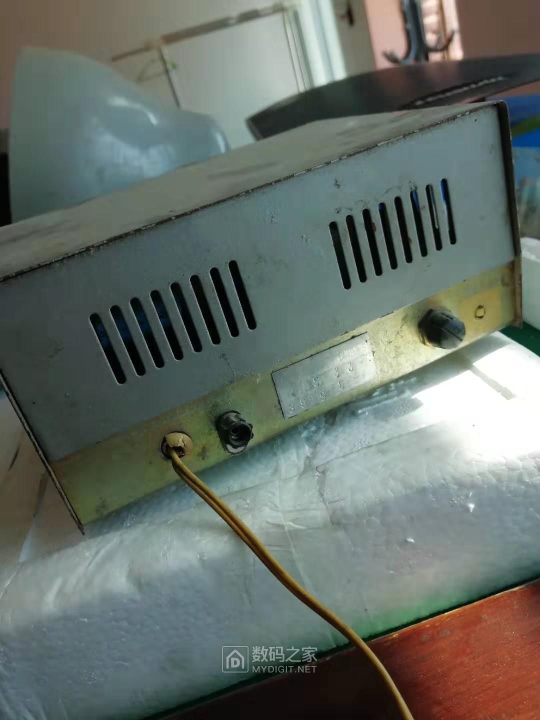

本人买的,1989年出厂的学生电源,一直使用到现在。这是一款非常好的电源,用分立件做了6伏稳压;其他输出有过载保护,有保护指示灯。过载后需关闭电源重启。以前经常用它给电瓶充电,测量电流麻烦,就给它加装了电流表。
用30安(刻度值)的表头,测表头指针满幅时是 5 毫安,所以做了一个电流互感器,分3安培 和300毫安 两档。用微动开关控制,微动开关故意安装在背面,防止外人触碰,常态是3安培。这样安全保护表头。
互感器 是用 半导体收音机的输出变压器自己重新绕的。输入端5匝,输出端3000匝,300匝抽头。输入端 串入 电源输出端(整流前),输出端加整流后接表头。互感器绕制时怕有损耗,加减设了抽头。实际显示电流是比较准的。

表头交直流两用吗?
如果只观察直流电流,5毫安表头并电阻分流就可扩大量程了。

各种管子高高在上的,自己做的吗?
