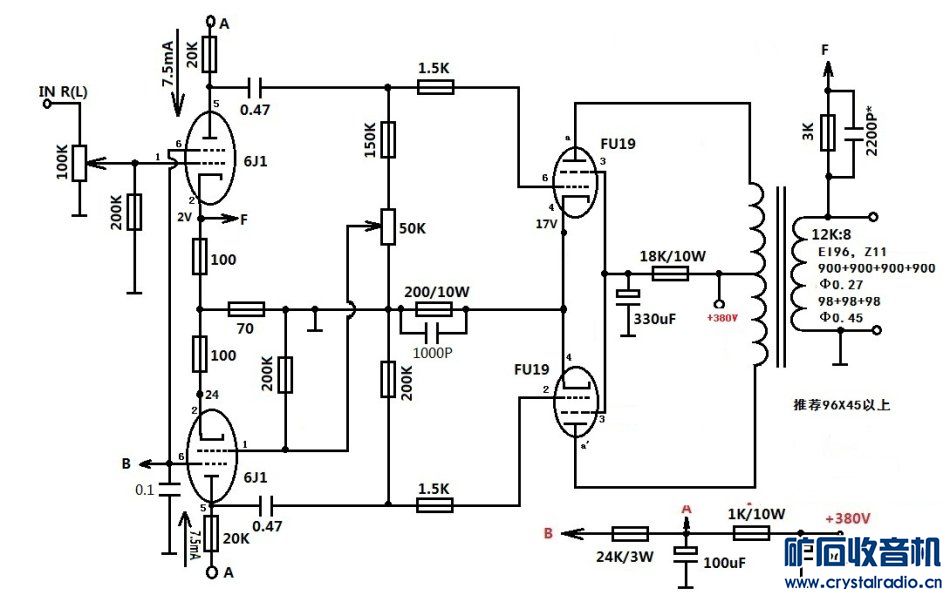

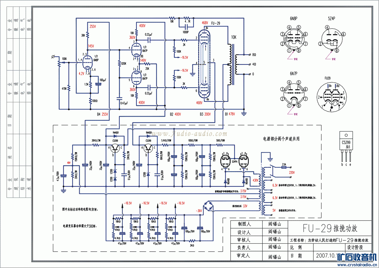

发表于 2019-3-15 22:12:07 | 显示全部楼层
都能响,上图是采用剖相电路,下图是采用长尾倒相电路。
发表于 2019-3-16 09:00:28 | 显示全部楼层
参考用下图。只不过用料多一点。
发表于 2019-3-16 09:18:12 | 显示全部楼层
下图的优点是比较好调,因为FU19是双管共阴管要自给偏压两个管的参数不可能完全相同,使得两屏流不同。用固定偏压分别可调各自屏流,能使癜流一致。有一点用件多点,调试麻烦些。这是我个人观点,我也是刚入此道,仅供参考。
发表于 2019-3-16 11:53:13 | 显示全部楼层
下图是阎长官实做过的电路,这很重要。
这个电路也有更多人做过!
 楼主| 发表于 2019-3-16 18:12:48 | 显示全部楼层
感谢楼上的各位老师评论!下边的图工程量好大啊!      海版也曾经用6F2做前级推FU17只是不知道效果如何。阎锡山的图据他本人描述其效果让很多人听过的人中毒了,如果是真的可见效果不是一般的好啊

感谢楼上的各位老师评论!下边的图工程量好大啊!      海版也曾经用6F2做前级推FU17只是不知道效果如何 ...
主电源可改掉,不用那么复杂。用CRC虑波电源就行

欢迎海版大驾光临,还请指点一二! 6f2和6j1推fu19的大作已经详细的看过,只是觉得fu19推挽输出18w感觉功率还有待挖掘,我这次找到了一个500VA的环牛,并且还是进口的!电源功率很充沛所以想出更大的功率才不会浪费了这么好的电源。顺便请教一下海版,我有4个12au7不知道能不能代替6j1?放着不用真的很浪费啊。 6j1推fu19约18w.jpg    你这个我也很喜欢,那台机装的很漂亮!

发表于 2019-3-17 19:59:20 | 显示全部楼层
小白菜FF 发表于 2019-3-16 22:22
欢迎海版大驾光临,还请指点一二! 6f2和6j1推fu19的大作已经详细的看过,只是觉得fu19推挽输 ...
  这是谁把我手画的图改成 这么萌的样子了。
12AU7代替不了6J1,我这个是仿 国都2的神韵,用不起EF86,就只能6J1了。
提高屏压,弄深AB类推挽能有30多瓦输出。 但是要这么大功率也没啥用。
