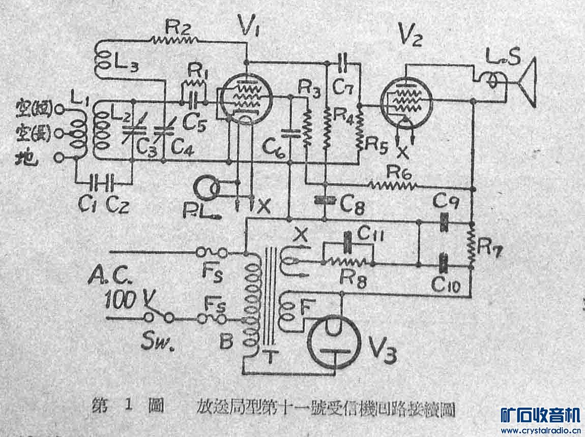

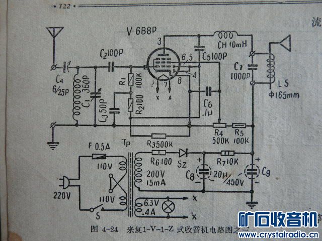

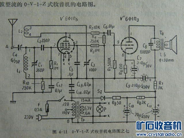

100P可变电容用于再生式收音机再生调节(下图C4),可以在再生线圈两端并联10K电位器替代,也可以通过调整五极管帘栅极电压控制再生。
