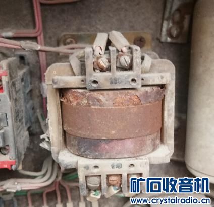

在大院里闲逛,发现有一个变压器,是220V转6V的,锈的厉害,请教下大家,还能用吗,值的去拆吗?

凑合用没有问题,看你的用途啦!
发表于 2019-3-15 15:04:25 | 显示全部楼层
线包完好绝缘合格可以用,锈不影响性能,清除就好。
发表于 2019-3-15 15:19:34 | 显示全部楼层
线圈绝缘没有问题可以正常使用
发表于 2019-3-15 15:56:01 | 显示全部楼层
清理后,测绝缘看看怎样,然后再侵漆~~!
发表于 2019-3-15 15:59:55 | 显示全部楼层
       如果用不上,里面是铜线,值得拆,铜线绕变压器还能用。
发表于 2019-3-15 16:20:01 | 显示全部楼层
用是能用,不过6V电压你干什么呢?
发表于 2019-3-15 20:51:04 | 显示全部楼层
除了不好看,不影响使用,只影响心情。
发表于 2019-3-15 21:06:03 | 显示全部楼层
线圈绝缘合格,铁芯仅仅表面生锈,还是可以用的。
