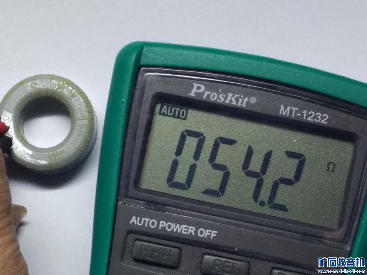

我拆了个开关电源磁环发现质感象金属材质,测电阻较大,这属于什么磁环?灰色体白底。

可能是铁粉芯磁环

        昨天有个坛友用两个磁环对比,一个只绕了四五圈的电感量,等于另一个磁环绕了二十圈左右的电感量,说明第一个磁环的导磁率很高,但是Q值却很低,您的这个磁环,只需绕五圈,测量一下电感量基本就知道是什么材质的磁环了。

正激开关电源的储能电感,铁硅铝材料吧。

锰锌铁氧体。
