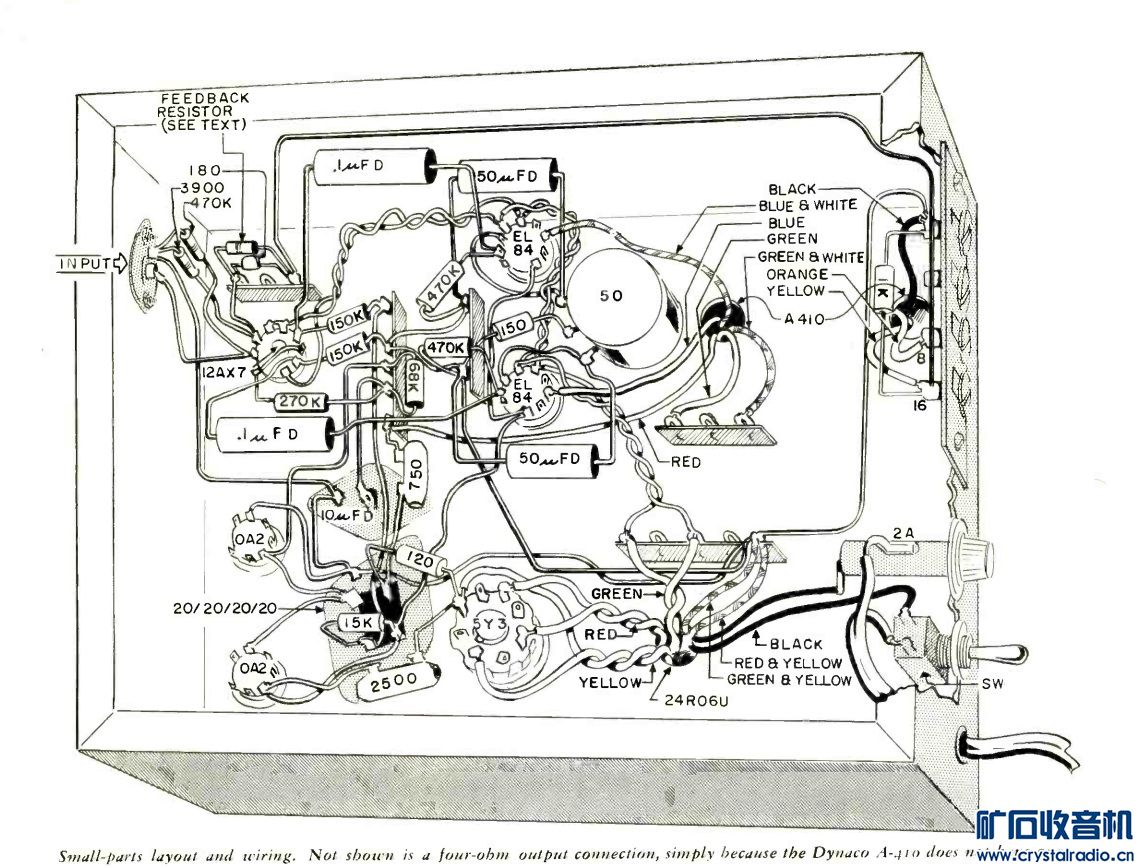

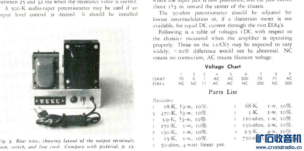

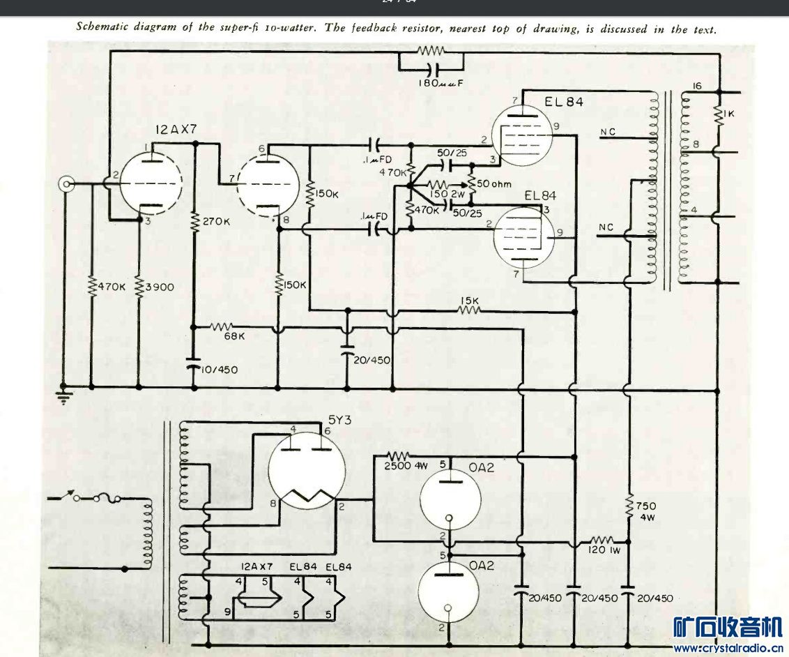

国外旧杂志上看到个12AX7,6P14的推挽胆机制作,大家看看怎么样?
发表于 2019-3-14 18:36:38 | 显示全部楼层 |阅读模式
发表于 2019-3-14 19:42:31 | 显示全部楼层
一定会出好声的。
发表于 2019-3-14 19:55:32 | 显示全部楼层
这个输出变压器是DYNA的,要想好声得有好输出变压器。。。
发表于 2019-3-15 11:16:05 | 显示全部楼层
同样的电路架构,我更喜欢用6F2推6P1推挽。
发表于 2019-3-15 12:31:19 | 显示全部楼层
请推荐一个电路供学习。

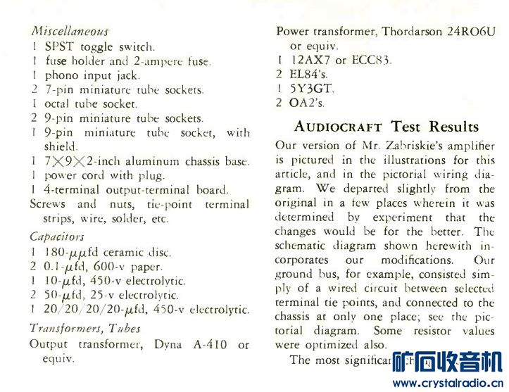

发表于 2019-3-15 15:19:44 | 显示全部楼层
第二张图能否上全? 只有大半看
