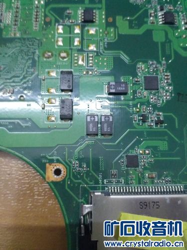

一块笔记本主板上有几个元件,上面标注的是15     1E88,标注了+极性,问百度也查不出是何元件,请问有无行家识得这是什么?谢谢了。

奇怪的,标出正极,但是正极连接的又是这么大块的铜箔,应该不是GND,那这是供电电路线路,这是电容?
发表于 2019-3-14 15:18:24 | 显示全部楼层
大容量电容,也有的叫超级电容。

原理上来说 这里放电容是用来滤波的!

这是聚合物钽电容,低内阻。
 楼主| 发表于 2019-3-14 16:40:31 | 显示全部楼层
谢谢指导,那么上面的标注是表示什么参数呢?
发表于 2019-3-14 16:41:01 来自手机 | 显示全部楼层
那是贴片钽电容,

现在元件越来越小,标注很多都是代码,需要根据厂家的选型手册确定具体含义。

学习了。“+”号误导性太强。
发表于 2019-3-14 17:35:27 | 显示全部楼层
+号表示负极?太不可思议了。
发表于 2019-3-14 18:02:09 | 显示全部楼层
电容 dcdc转换后滤波用的。一般都是低电压的 1.3v 1.8v 2.5v之类的电压滤波用的

钽电容,跟铝电解相反的是-表示正极。
负号表示正极?有点不明白
